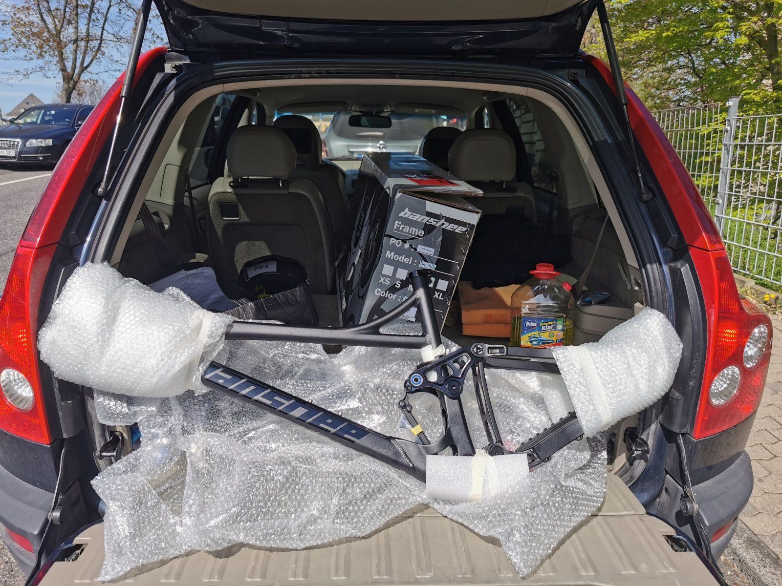

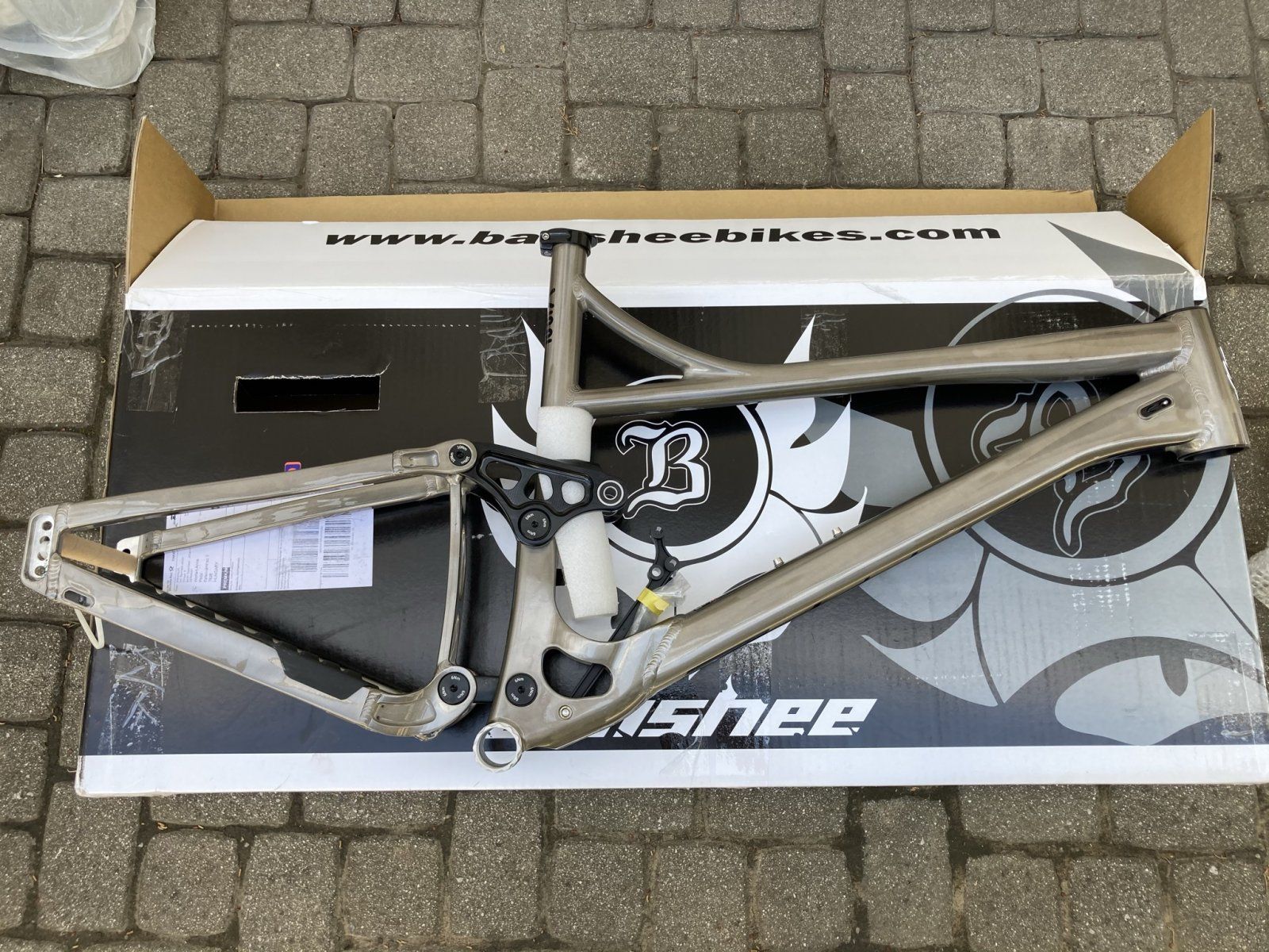

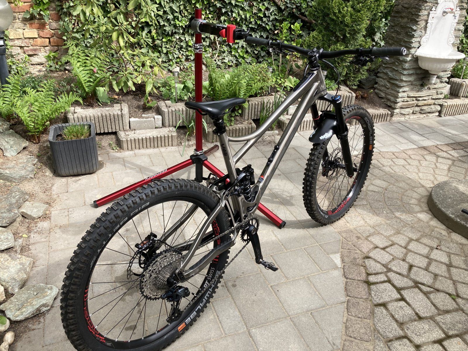

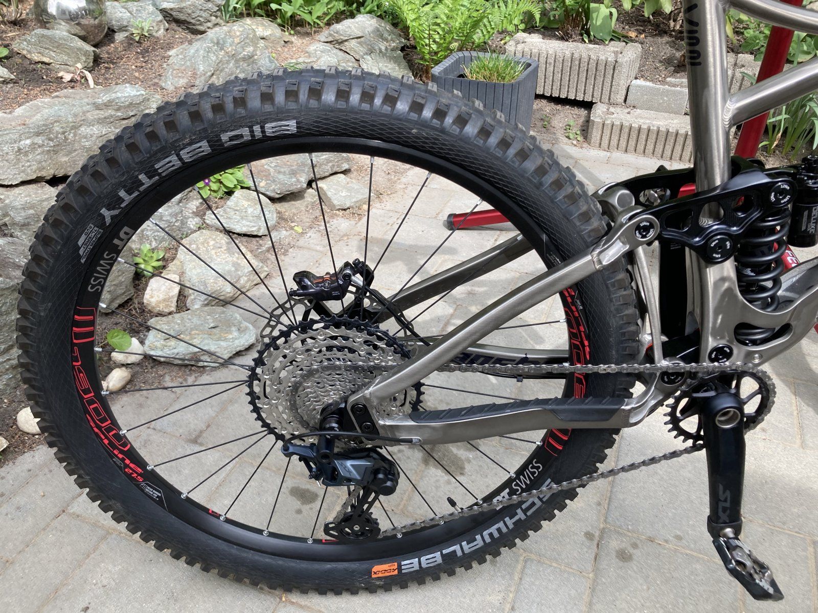

Heute ist mein Rahmen auch angekommen, der Aufbau erfolgt dann nächste Woche sobald der Dämpfer da ist.
Danke nochmals für die Beratung und den schnellen Versand @everyday26 !

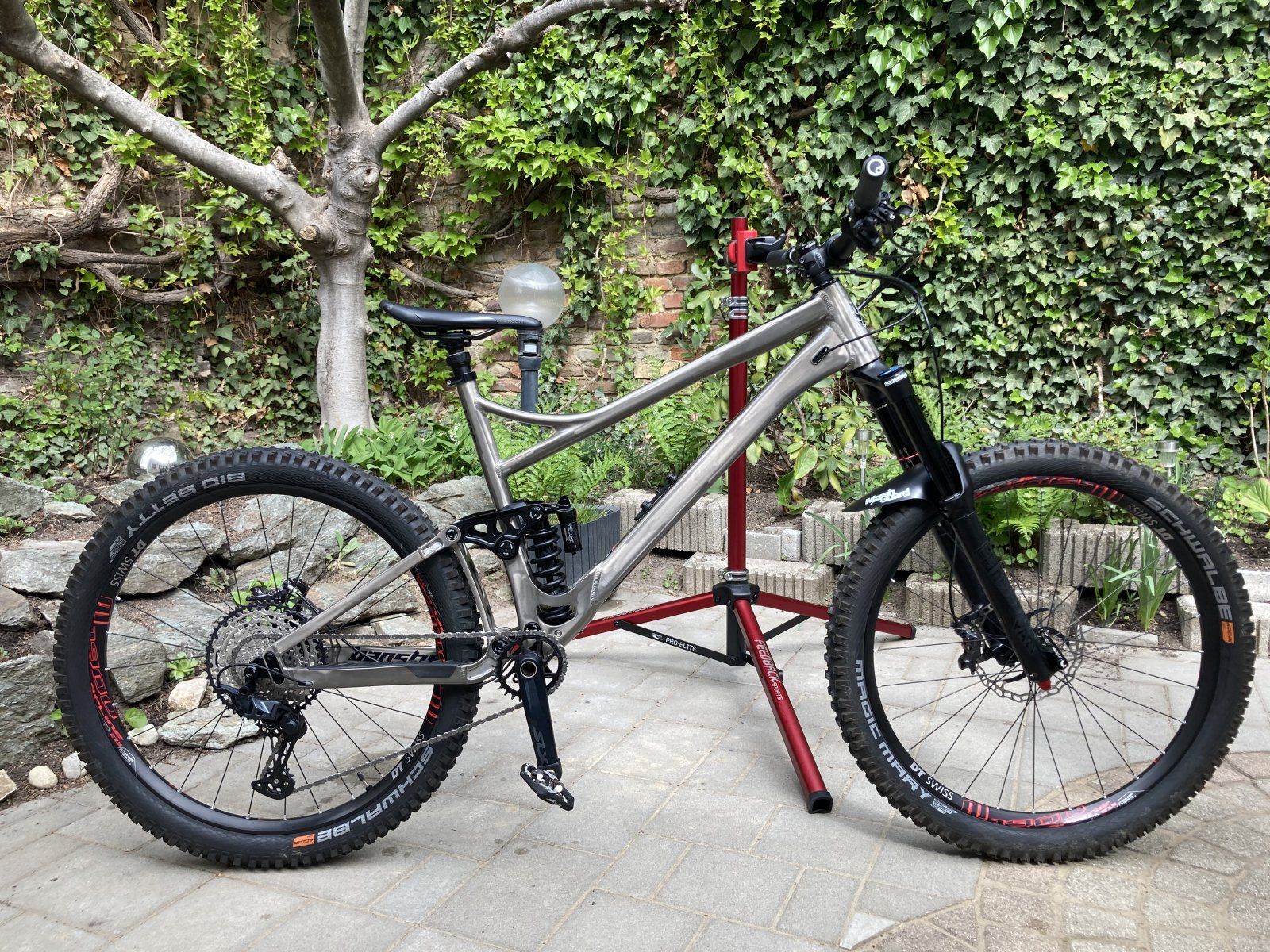

Gestern mal wegen der sattelstüze geschaut. Da kann ich Glück haben und weiter die KS Lev intrega 200 weiter benutzen. Da hat 2 cm raus geguckt, im Hardtail hab ich ein 460 Sattelrohr und konnte sie haltt komplett versenken. Habe sie mal 1.5 cm rausgezogen und bin gefahren, und muss sagen jo die dürfte nicht einen Millimeter länger sein.
Aber ich denke sie wird früher oder später durch eine oneup 210 ersetzt...
Ich werde meine ganzen Teile vom Hardtail übernehmen. Und das Banshee im Sommer (Park) benutzen und im Winter (heimischen Trail's) wieder das Hardtail.
Habe heute mal ausprobiert wie weit mein 200mm PNW Loam Dropper in den XL Rahmen reingeht:
Der PNW hat 7mm weniger Einstecktiefe als der 210er OneUp den ich in meinem E-Bike habe.

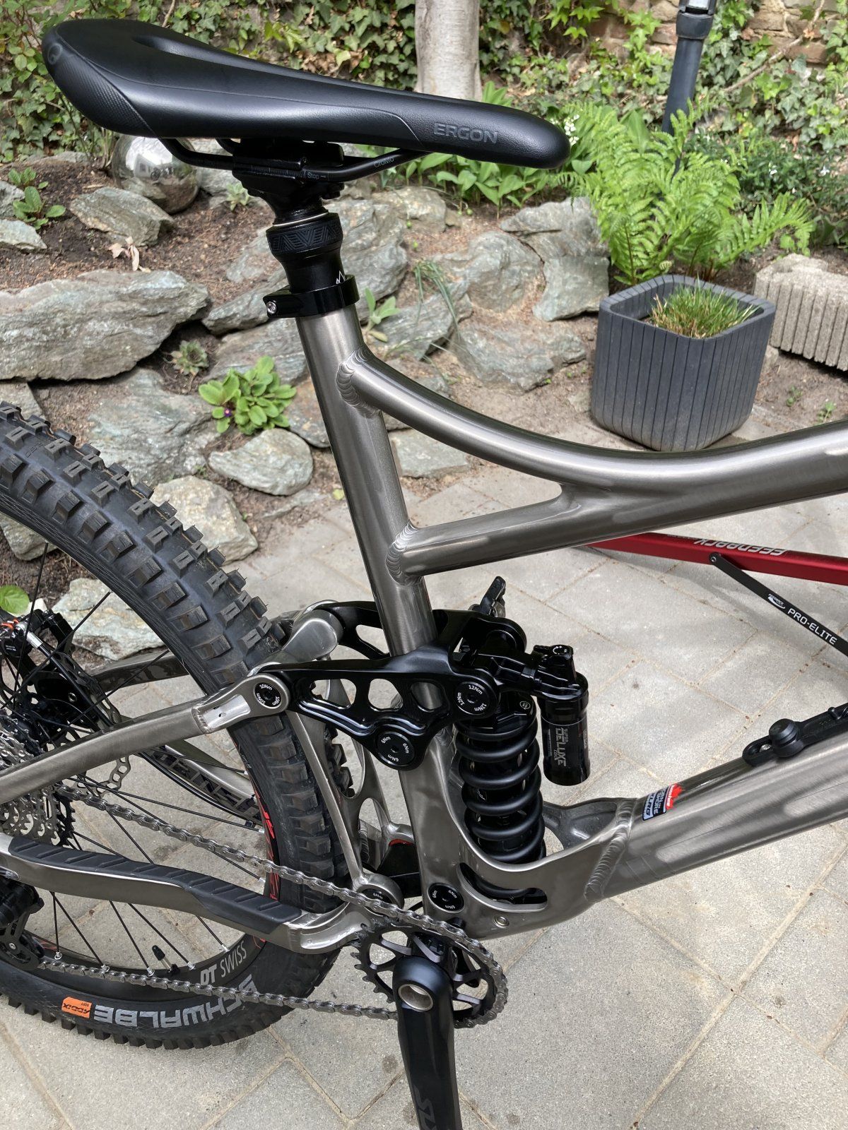

Aber ich habe auch ein kleines Problem, ein knacken / knarzen im hinterbau bzw. Aus der Ecke vom Dämpfer, Buchsen neu.
Aber fettet ihr da was so bißchen. Klar die gewinde von den Schrauben jetzt nicht gerade oder doch mit montagepaste??
Und oder sonst irgendwo fett??

Ja ein Knacken im hinterbau habe ich gerade auch mal wieder, alles zerlegen sauber machen leicht einfetten nur nicht die gewinde und alles wieder zusammenbauen!
Die Ausfallenden Knacken auch gerne mal mit gezogene Bremse!

Bei mir kommt das knacken definitiv von der unteren Dämpferbefestigung. Das Bike wurde seit dem Aufbau erst einmal bewegt, also kann es Dreck nicht sein.
https://drive.google.com/file/d/1UFZYlpCP3A3AcKvUWVKeBOXX4jJ_BJB6/view?usp=drivesdk
Eben das ist bei mir auch so.
Aufnahme ist ja 30.0 × 8 die buchsen aber auch. Hätten die auch nicht 29.9 sein sollen? Den habe ich schwer rein bekommen, auch nicht richtig oder?
Naja nachher mal ausbauen sauber, hier und da mal Fett und dann mal schauen.
