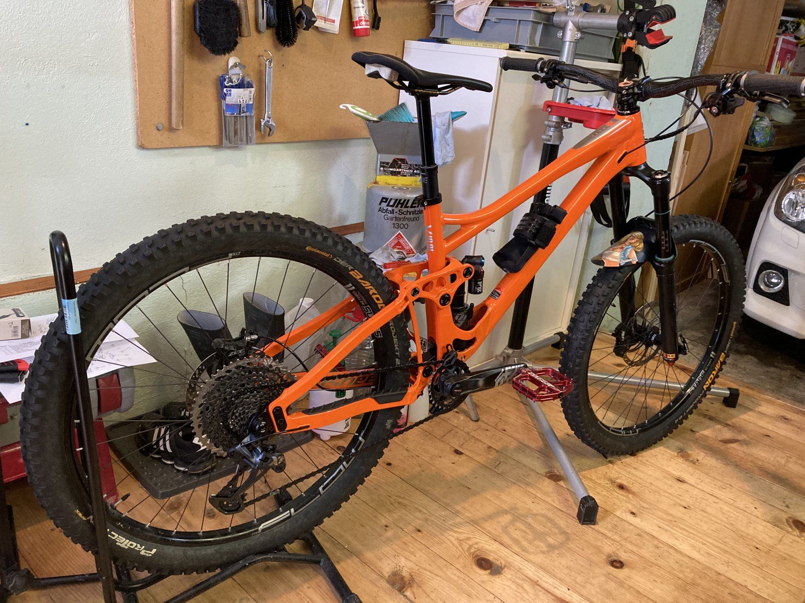

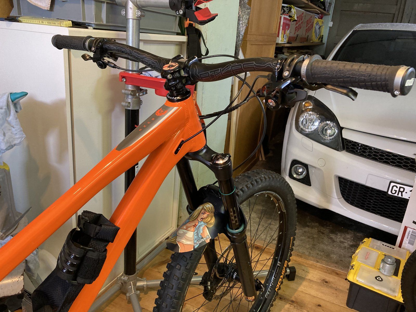

Hab gestern dann noch entdeckt, dass die Schraube der Kettenführung etwas lang ist und durch die Aufnahme am Hauptrahmen endet. Dürfte alle Banshees mit dem Splined ISCG Adapter betreffen. Da beim Aufbau also mal drauf achten und ggf. kürzen.

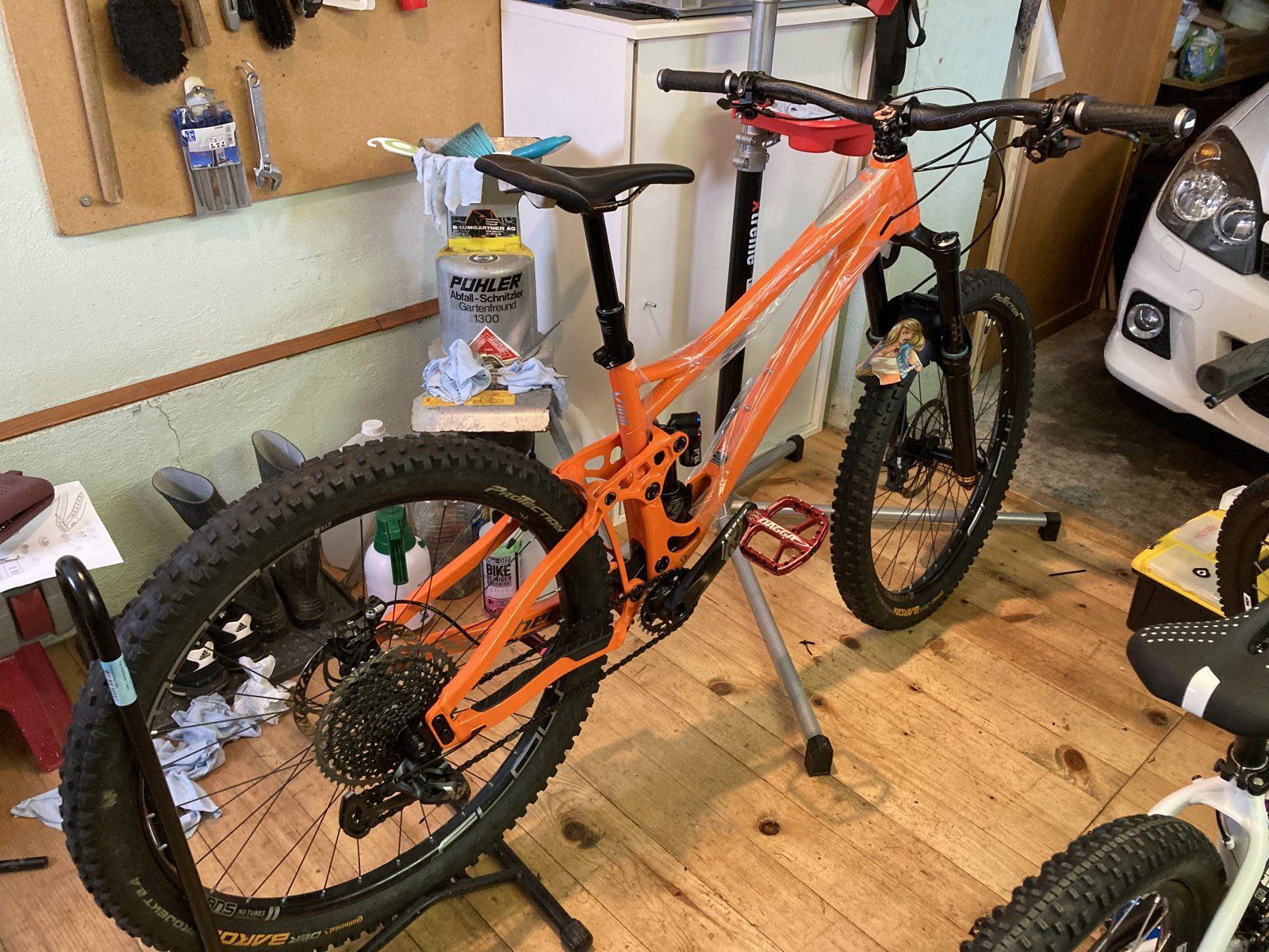

Oh mann das Kabelverlegen hat vielleicht Nerven gekostet... Aber endlich geschafft.. morgen gehts weiter.. :)
90% fertig :)
Es fehlt noch:
  • Bashuard
  • Schaltung einstellen
  • Dämpfersetup
Die roten Pedalen passen halt farblich nicht wirklich, da die Parts alle aus dem Bestand stammen und die einfach zu teuer sind um sie zu ersetzen nur wegen der Farbe, bleibts jetzt mal so..

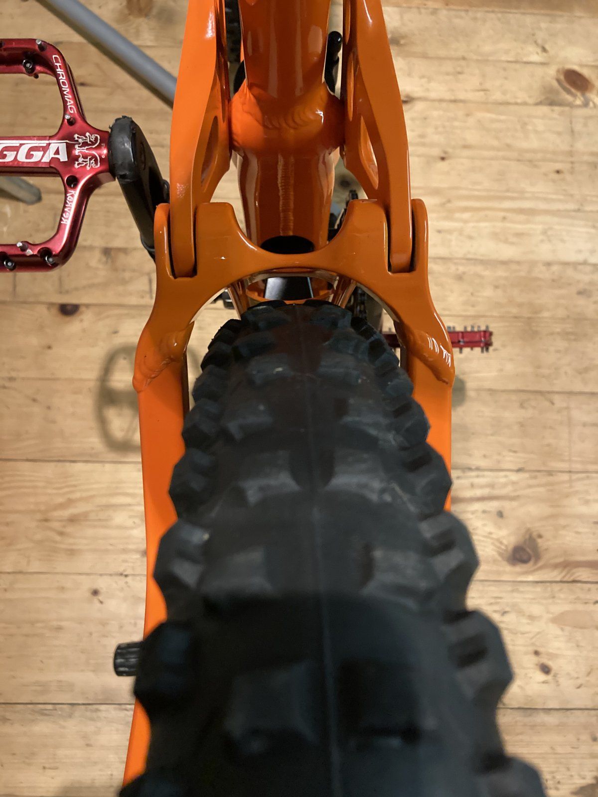

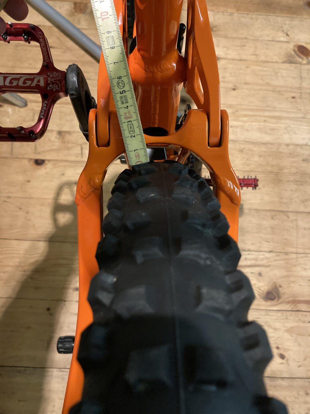

Das sieht nach gar nicht mal so viel Platz aus hinten mit dem Baron 2,4". Täuscht das, oder ist der Rahmen da tatsächlich schon am Limit?
Ich glaube das täuscht, hab aber gar noch nicht so genau geguckt. Ich mache heute Abend mal ein Foto und messe mal nach. Ich melde mich wieder..

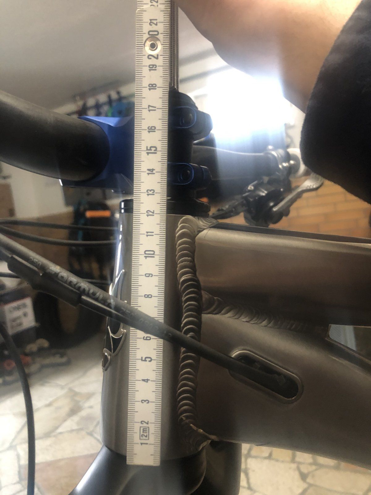

kann bei Gelegenheit jemand nachmessen wie viel mm der Banshee-Steuersatz oben und unten aufbaut? Ich komme vom V2 und bei mir könnte die Gabelschaftlänge knapp werden :D
Vielen Dank schonmal.
Klasse, danke!
Ich bin auch vom V2 gekommen resp. von da umgebaut. Musste nur einen Spacer (ca. 4mm) weglassen.
Das passt, da das Steuerrohr ist in den Größen S - L 5 mm gewachsen. Ich habe aber im V2 einen Cane Creek Steuersatz und war mir nocht sicher, ob er anders aufbaut als der "neue" Banshee Steuersatz. Zusätzlich ist bei mir in XL das Steuerrohr um 15 mm gewachsen, ich habe aber nur 10 mm Spacer unterm Vorbau. Zusätzlch guckt unten am Steuerrohr der CC Steuersatz 4 mm raus. Alles eine knappe Geschichte ;)
