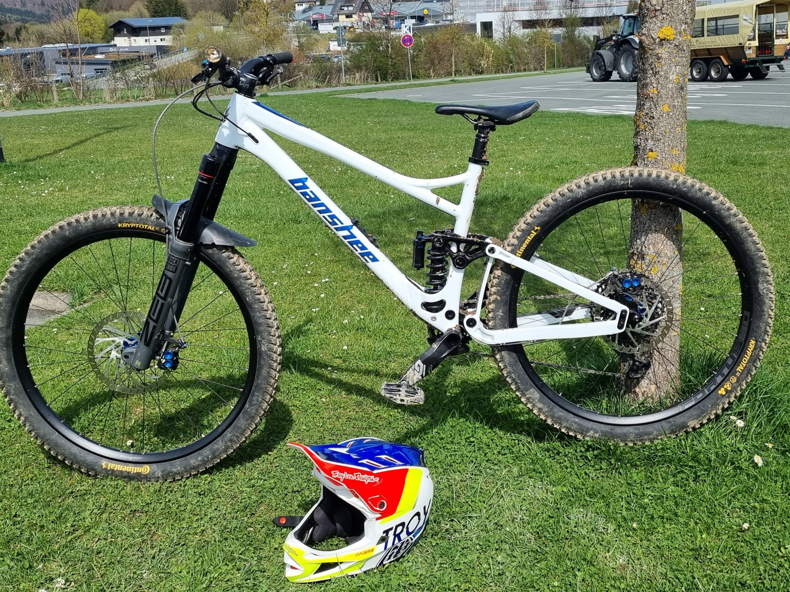

Habe es für diese Saison mal aufgehübscht. Der originallack ist qualitativ ja jetzt nicht wirklich haltbar. Ich finds schick, stehe auf etwas oldschool look

Schön, selbst lackiert?
Möchte demnächst auch meinen Anomaly Rahmen lackieren.
Hast du den Kettenstrebenschutz einfach abgezogen und wieder aufgeklebt oder einen neuen besorgt?
Headbache ebenfalls einfach abgezogen?
Auf den Bildern sieht es so aus als hättest du die Steuersatzschalen einfach mitlackiert und dann getauscht oder täuscht das?
ja genau. habe den rahmen komplett zerlegt. mit zahnseide habe ich kettenstrebenschutz und headbache entfernt und wiederverwendet. Steuersatz habe ich drin gelassen da ein neuer montiert wurde. die lager vom hinterbau hatte ich letztes jahr gewechselt und fein abgeklebt. habe den rahmen gut angeschliffen, die Lackierung hat ein befreundeter Lackierer übernommen. könnte man aber auch selbst übernehmen. den rahmen habe ich am ende komplett foliert. hoffe die vergilbt nicht und an den kanten bildet sich kein dreck.
