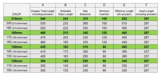

Ich meine hier gelesen zu haben, dass eine OneUp 180 mm Satteöstütze in den L Rahmen des Titan passt.
Nun lese ich bei Banshee:
Maximum Seat Post Insertion: 235mm
Die OneUp 180 benötigt aber 267mm. Nach der Tabelle geht "nur" die 150er.
Kann das jemand so bestätigen, bzw. hat eine Empfehlung für mich...
1,86 Körpergröße und L Rahmen soll es werden. Bisher hatte ich die Turbine 175 am RuneV2 und war immer sehr zufrieden. Hätte aber auch noch etwas länger sein können ;)
Moin.
Hab hier einige Bilder von meinem L Bike drin. 185cm, SL 89, 170er Tranz X Stütze, 165er Kurbeln. Vielleicht hilfts dir was. Ich denke die 180er sollte locker gehen, evtl sogar 210er.
Nein, sie benötigt das nicht, das ist nur die maximal mögliche eingesteckte Länge.
Wie weit du sie einstecken musst hängt von deiner individuellen Sitzhöhe ab und somit ist gut möglich, dass dir die maximale Einstecktiefe von 235mm im Titan ausreichen wird.
Am besten mal deine Sattelhöhe am derzeitigen Bike ausmessen und dann mit den restlichen Angaben der Sattelstütze und des Rahmens die notwendige Einstecktiefe ausrechnen.

Übrigens wird wird der Stack der 1up viel geringer als an der RF sein und somit kann es sehr gut sein, das deine reale Sitzhöhe sich mit der 180er gegenüber der 175er RF sogar verringert. Ergo die 210 kaufen.
Sehr wichtig und wissen die Meisten nicht
Stimmt:
OneUp 180: stack 213cm (180 drop + 33 baubedingt)
RF 175 Turbine: stack 240cm (175 + 65 baubedingt)
