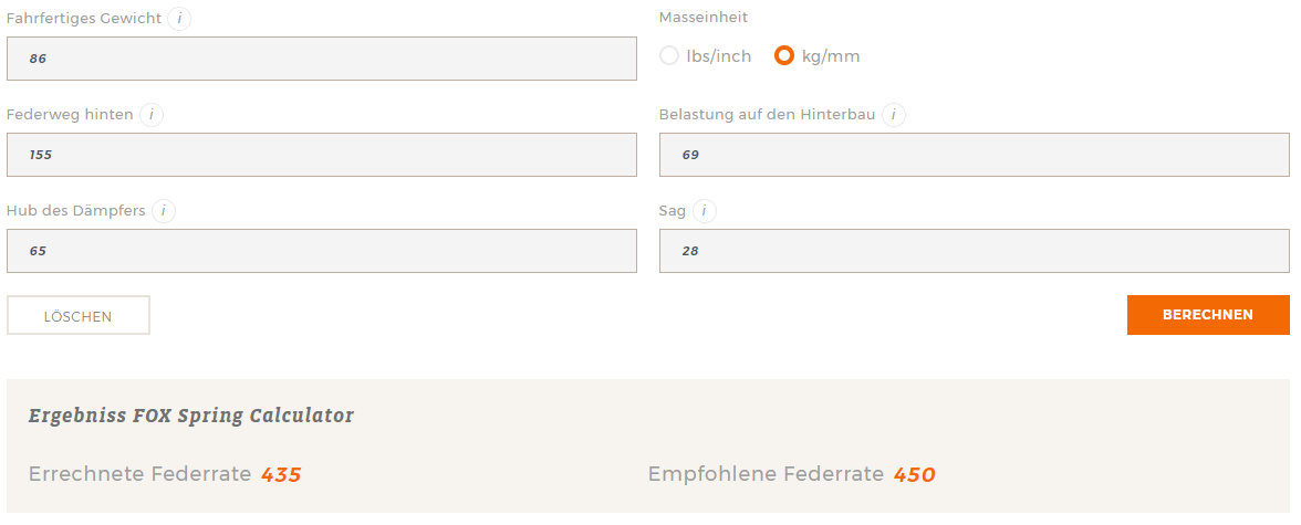

Habe vor einen RS Ultimate Coil L/L zu fahren.
Nun die Frage (again) zur Federhärte.
Habe mal den Rechner von Fox bemüht:
Was denkt Ihr, kommt das hin?
Belastung Hinterbau: Trail: 65, Enduro/DH: 70 () ergo habe ich mal eine 69 eingetragen
SAG: Hier im Thread sprach man von "viel SAG fahren". Ich mag es aber lieber etwas straffer, daher die 28.
Sollte dann passen mit der 450er, oder?
Grüße aus der weißen Hölle....
Könnte passen, ich wiege vielleicht in etwa 4 kg mehr als du und fahre derzeit eine 400er Feder.
Allerdings konnte ich noch keine hohen Geschwindigkeiten oder Sprünge testen, daher liegt hier auch noch eine 450er Feder als Backup herum. Ich habe mich eher auf die weichere Seite gelegt, da mir der Hinterbau vom Titan ohne hin schon ziemlich straff und progressiv erscheint.
Ich hab jetzt mit Stuff 96kg eine 450 er und das scheint mir zu passen. 3 Tage La Palma und einmal Huck to Flat mit Durchschlag.
