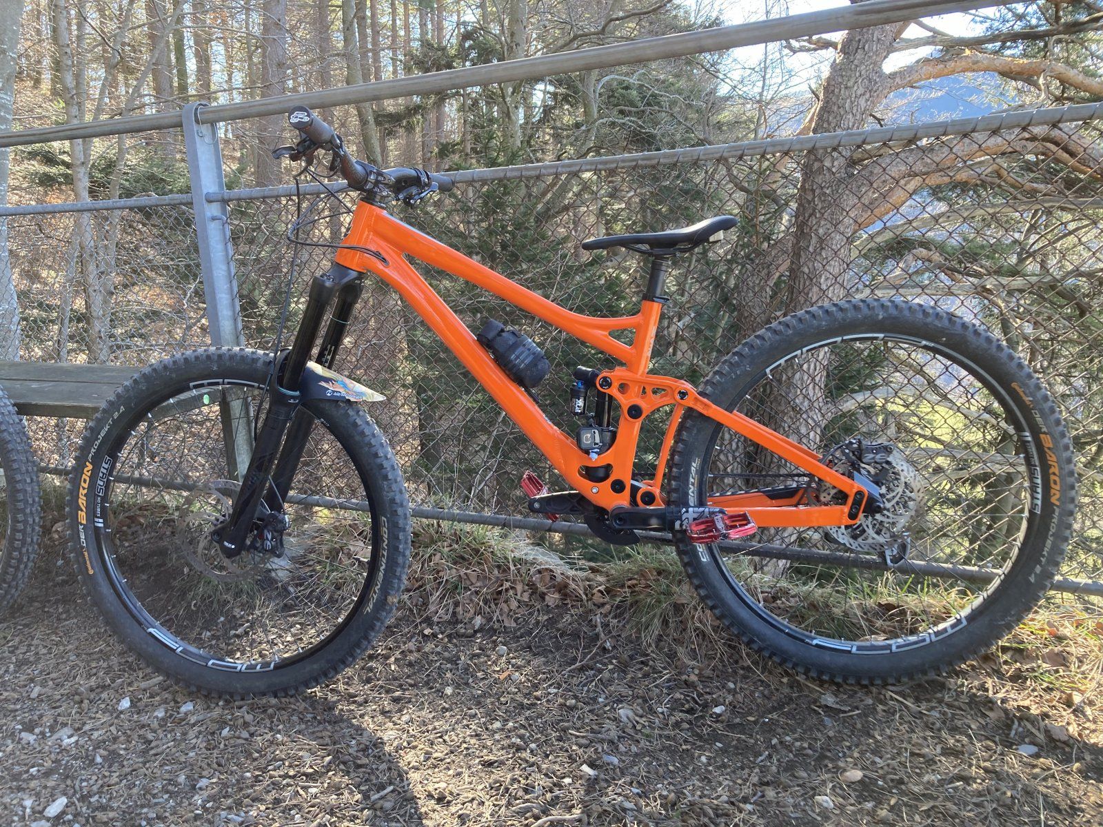

So, da ich ja jetzt etwas Zeit habe, hier mal meine Eindrücke. Ich kenn die Insel und die Trails ganz gut, von daher konnte ich mich aufs Rad konzentrieren. Wer's kennt weiss, hier gibt es keine Flowtrails. Alles recht grob, technisch und meist entweder rutschig (loses Geröll, lose Piniennadeln, rutschige rote Erde, Katzenstreu ;) ) oder Hammer 200% Grip (offenporiges Lavagestein).
Fahrer 96kg fertig + 15,x kg Bike.
Ist definitiv mein bisher bestes Bike. Das BMC war schon geil, aber obwohl das Titan schwerer ist, klettert es sowohl im normal Uphill (Asphalt, Fireroad) als auch in technischen Stücken wesentlich besser. Scheint was dran zu sein, an den modernen Geometrien und den steilen Sitzwinkeln.
Langholzlaster fällt mir gar nicht auf, ich komme gut aufs HR um Dinge zu surfen. Um enge Kehren muste ich auch vorher schon umsetzen, das mach ich halt jetzt damit auch.
Speed beim laufenlassen ist der Wahnsinn. Klar, man fährt mit so einem 29er Panzer sowieso ganz andere Linien als früher, viel direkter. Aber schon fast beängstigend, was damit geht.
Sprünge gibt es nicht so viele hier, da fehlt mir noch der Vergleich. Drops werden halt einfach gelutscht ;)
Grip am VR hatte ich immer, wenns mal rutschte, dann, weil ich mich mit der ungewohnten mächtigen MT5 verbremst hatte.

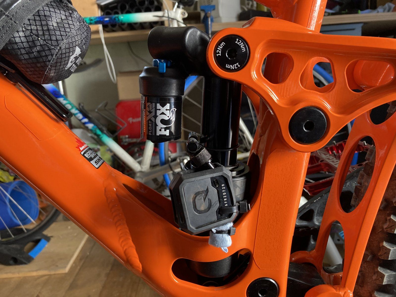

Spannend, kann der Dämpfer so noch komplett einfahren?
Stört der Schlauch nicht zwischen Ausgleichsbehälter und Kolben bei maximalem Hub?
Ich hatte meinen am Unterrohr befestigt und das Bisschen Bewegung im Schlauch beim Einfedern war okay,
Nein geht perfekt auf, bei vollem Einfedern kommt der Schlauch nur ganz leicht an oben aber wirklich nur ganz leicht

Ich versuche gerade verzweifelt den Reverse Sag Indicator am DHX2 anzubringen, aber ich fürchte, das wird mit dem Dämpferkäfig da unten wohl nichts....aber vielleicht gibt es ja noch einen versteckten Winkel, in dem es passt, den ich bis jetzt übersehen habe.
