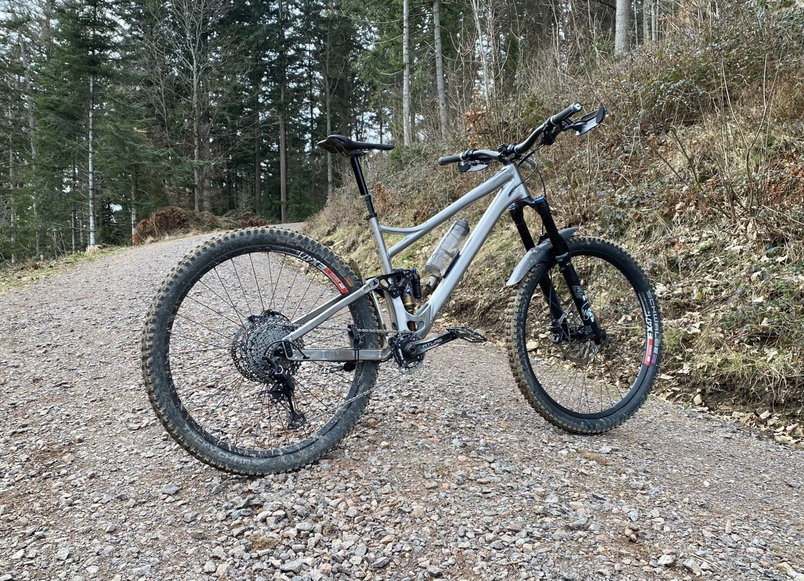

Habe seit gestern so ein dumpfes Geräusch unter starker Last, kennt das jemand von seinen Titan? Kein knacken, eher ein dumpfes „klopfen“, habe aber auch noch keine Zeit investiert mich drum zu kümmern. Verdacht irgendwo aus dem Tretlager / unteres Ende der Stütze oder untere Wippe.
Frühlingshafte Grüße aus Freiburg!
Evtl. die Schraube der unteren Dämpferaufnahme nachziehen.
Ich meine mit 16 Nm.
Wenn ich die nicht richtig anziehe, fängt es bei mir nach den ersten Abfahrten auch an Geräusche zu machen.
Bin begeistert.
Bis jetzt fühlt es sich gut an. Könnte auch nicht behaupten, dass die lange Kettenstrebe mich einschränkt in engeren Kurven.
Denke da limitiert mich mein Können mehr als das Rad :D
Ich hatte auch mal alles andere in Verdacht bei so nem dumpfen Knacken. Nachdem ich alle möglichen Fehlerquellen geprüft hatte war es schließlich und endlich der Spacer bei den Lagern von Sitzstrebe / Wippe. Gereinigt und wieder eingebaut und weg wars. Vielleicht auch hier der Fall ?
