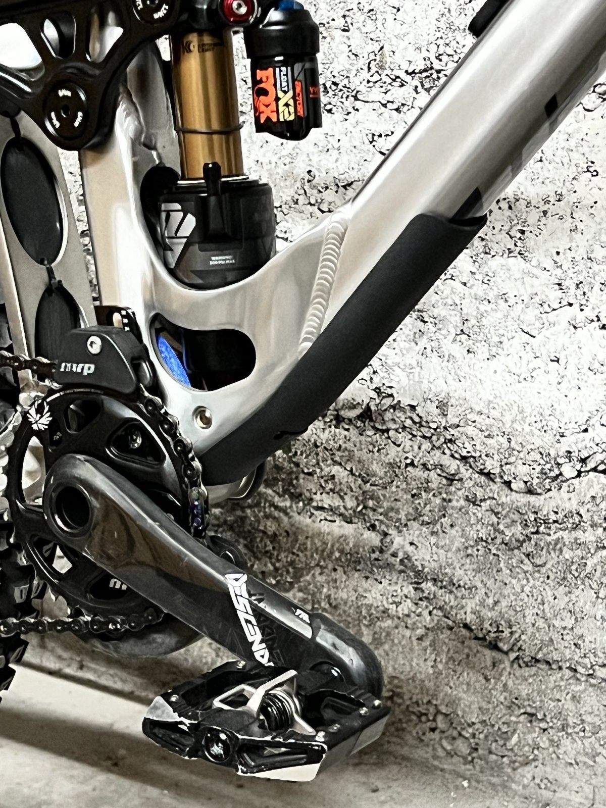

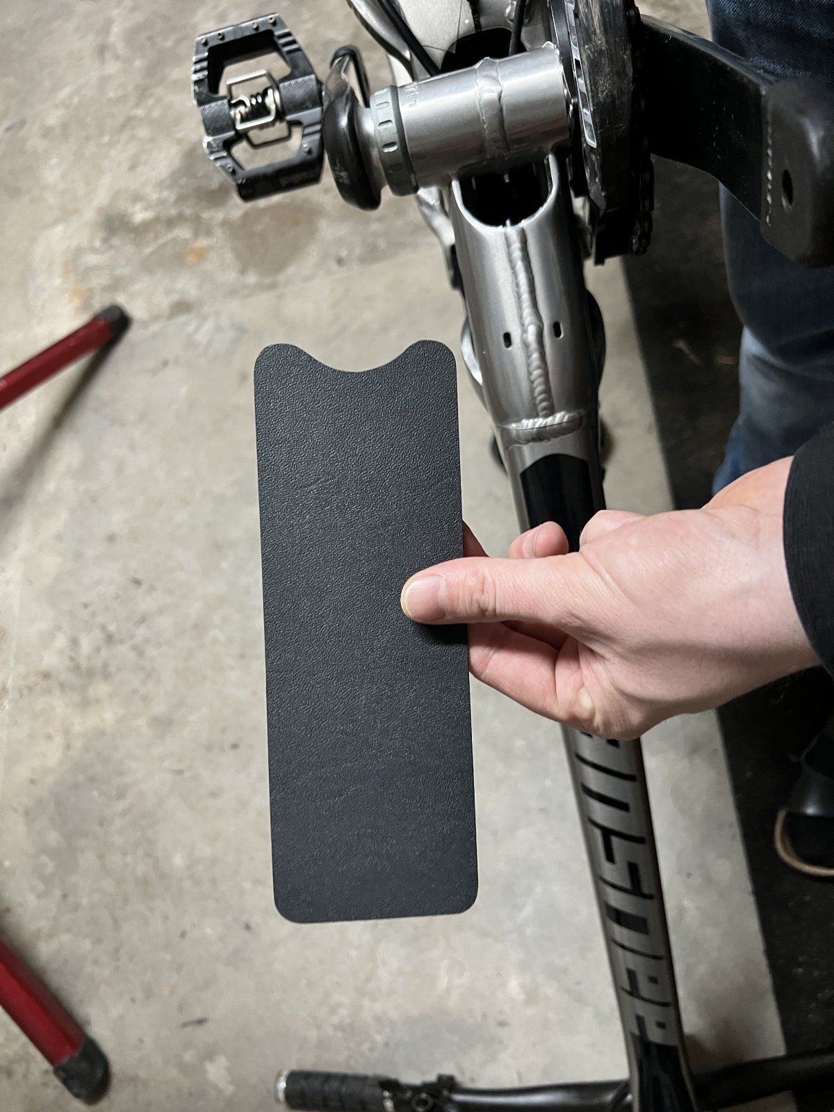

Da ich gerade mit Schulterprellung eine Auszeit vom Biken genieße, habe ich mir heute mal einen kleinen Schutz fürs Unterrohr gebastelt. Leider ist das Titan ja etwas nackt da unten.
Die Idee kam aus diesem Video.
2mm Kydexplatte 30x20 für 10€ bei Amazon. Ein bisschen messen und dremeln, Kanten/Ecken abfeilen und dann die Platte mit der Heißluftpistole weich machen. Danach den weichen Ausschnitt an den Rahmen drücken und warten bis er erkaltet. Dann noch zwei Löcher für den Kabelbinder bohren und mit 3M Tape ans Unterrohr kleben.
Für 10€ Materialaufwand und 60 Minuten Zeit sieht das Ding echt gut aus. Kann ich nur empfehlen.
