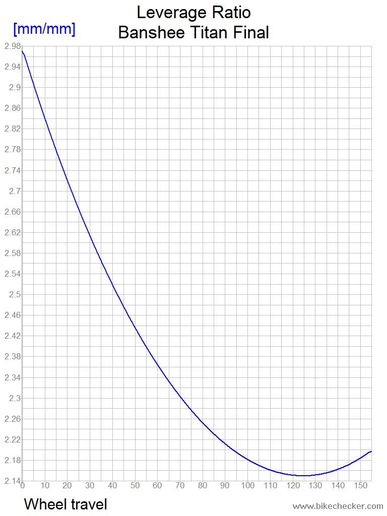

Das Titan funktioniert mit Luftdämpfer ganz gut weil es zum Ende des Federwegs linear und dann regressiv wird. Das sollte beim Luftdämpfer dafür sorgen, dass du den ganzen Federweg nutzen kannst.
Hier schwören aber auch einige auf dem EXT mit Banshee Tune. Ich bin aber zufrieden mit meinem x2 Factory.
Wie passt das dann mit Coil Dämpfer? Fahren ja doch einige und gibt es ja auch so zu bestellen 🤔

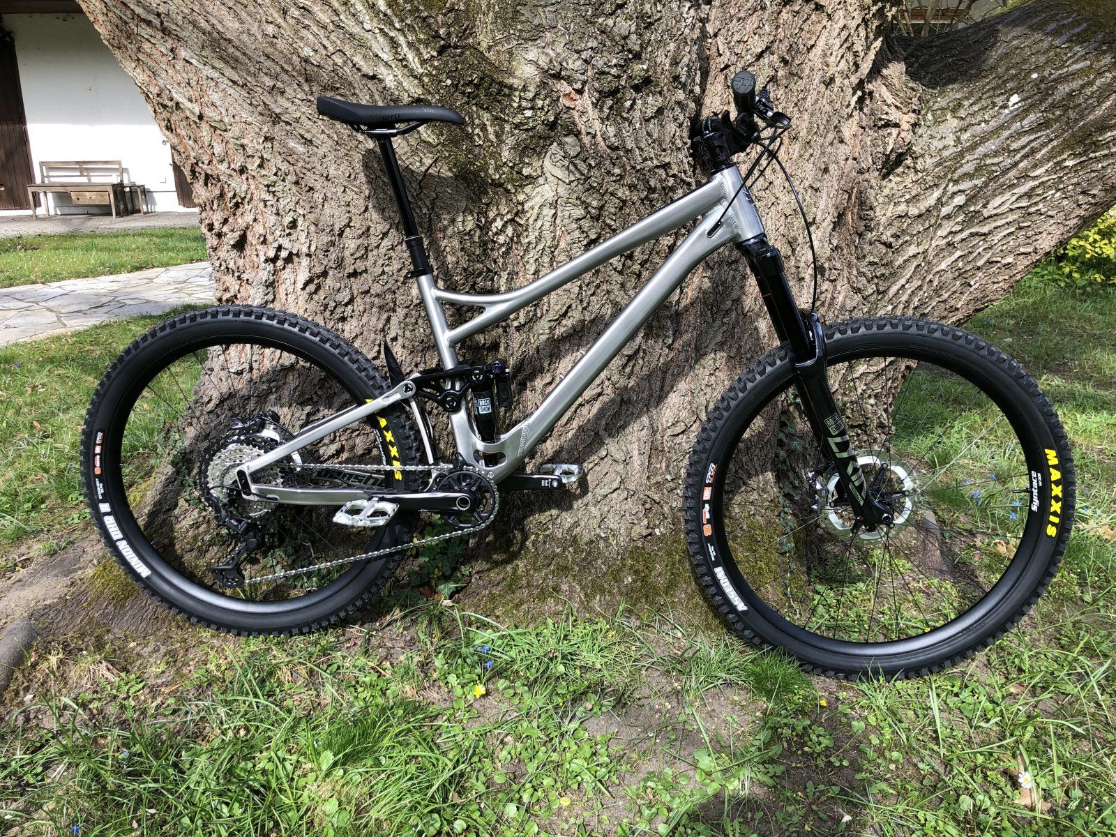

Hier meins.
L Rahmen, XT Gruppe mit Bremsen, 77 Designz KeFü, Nukeproof Horizon Pedale, Exo+ Maxxis Bereifung, Syntace W33i Mullet LRS von @Knusperhexe , Rockshox SD, wie @GrazerTourer eine Lyrik Charger 2.1 170mm, Oneup V2 180mm Dropper, Oneup Carbon Lenker, Intend 50er Vorbau. So wie auf dem Bild ca. 15,2kg
Fahrfertig mit leerer Flasche, Oneup Pumpe mit Tool, 77 Designz Bashguard, Unterrohrschutz und Dichtmilch in den Reifen 15,6-7kg. Mit Bikepark LRS und DD Reifen wären es dann ca. 16,2-4kg. Finde ich ziemlich gut für Alu.
Geht zumindest bei straffer Fahrwerkseinstellung für die Hometrails auch sehr gut den Berg hoch. Merke kaum einen Unterschied zum 2022er Occam LT Carbon, was ja eine ziemliche Bergziege für ein 150/150 Radl ist. Und der Unterschied ist vermutlich hauptsächlich dem Assegai Maxxgripp geschuldet, welcher verglichen mit dem DHF Maxxterra an der Front vom Occam deutlich mehr Rollwiderstand hat.
Zu Bergab kann ich noch nicht so viel sagen. War jetzt Ostern erst 2 mal unterwegs. Fühlt sich auf jeden Fall schonmal top an. Danke fürs geile Bike und vor allem den netten Kontakt @everyday26 :bier:
Ich würde ja voll zustimmen - aber LEISE fand ich das Titan noch nie. Trotz Slappertape hat bei mir die Kette immer ordentlich die Kettenstrebe verprügelt; da hat erst STFU geholfen :p
Fährst du Shimano oder Scram? Und welchen Umwerfer? Evtl. ist nicht genug Spannung drauf?
Habe nen XT Umwerfer und die Kette nach standard Prozedere gekürzt. Ist relativ leise. Nur bei harten Schlägen/Landungen mit Kette im kleinsten Ritzel hört man manchmal die Kette.
Bremsleitung, Dropper und Schalthülle sind (so wie bei vielen hier) mit ner Schaum-/Siliconhülle drüber im Unterrohr + dem Kabelbinder um alle Leitungen unten am Dämpferkäfig - auch relativ leise.
