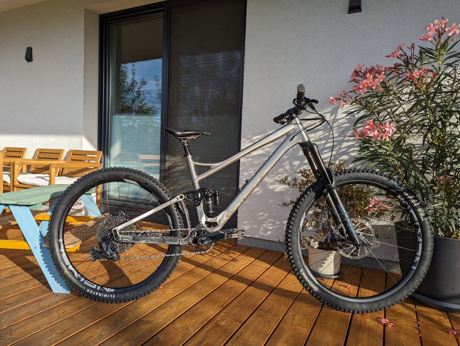

Mal wieder ein Pic von meiner Schüssel mit Updates.
Statt jahrelanger Shigura jetzt Hayes Dominion.
Der 60€ RS Stahlfederdämpfer ist jetzt ein EXT Storia - weil ich den neuen RS Coil selbst nach 1 Jahr nirgends zu nem normalen Kurs bekommen konnte und ein gebrauchter Ext genauso viel kostet.
Die aktuelle Lyrik hat mir gar nicht getaugt, da ich kein sinnvolles Setup zwischen Sag und Federwegsnutzung gefunden habe - könnte auch defekt gewesen sein da die einen ziemlichen Unterdruck in der Negativkammer hatte. Zum eher gedämpften Feeling vom Storia passt die Öhlins echt gut. Ach ja, auch günstig über Kleinanzeigen.
Konnte mit allem aber grad so 1500 Tiefenmeter machen.

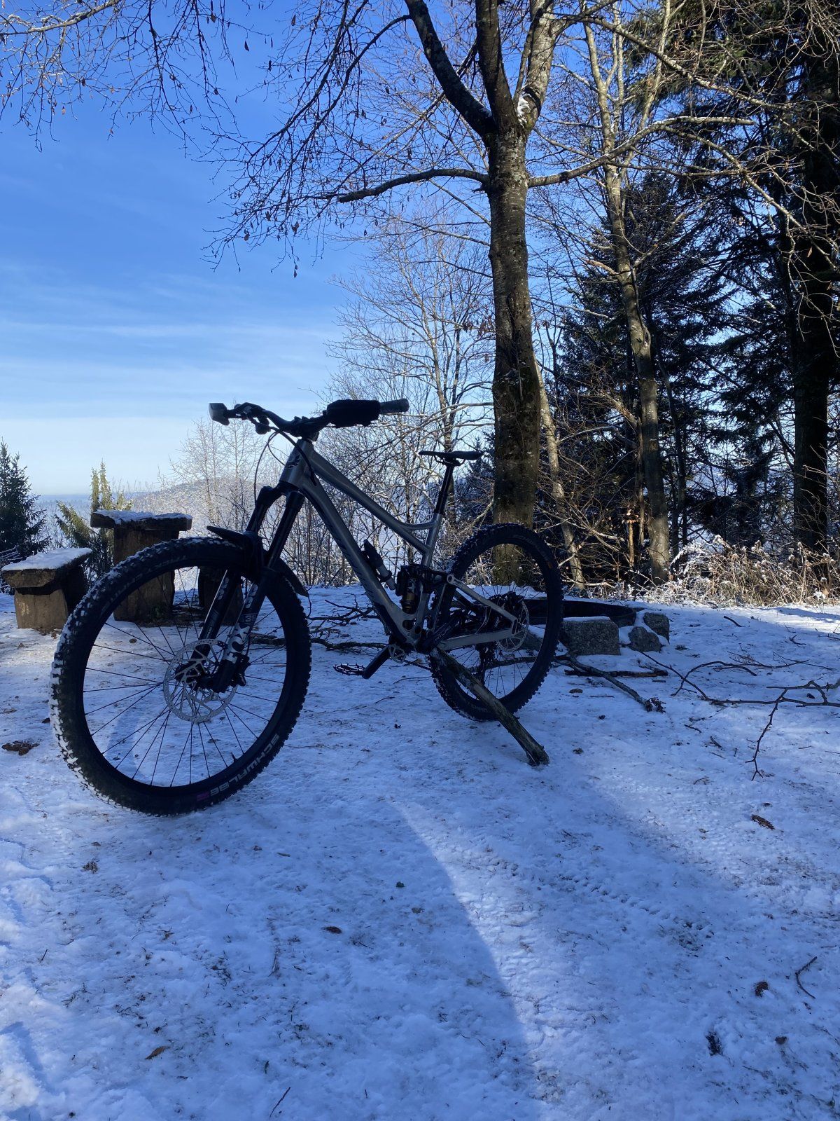

Sodele, Samstag angekommen und aufgebaut. Heute kurz draußen gewesen, kann aber nicht wirklich was sagen, dafür sind die Verhältnisse hier grad einfach zu schlecht. Aber schön ist es, es gefällt mir deutlich besser als mein Last davor und bergauf fühlt es sich schon ganz stimmig an.
Der Storia muss noch zum Service und anpassen (falls es einen Titan spezifische Tune gibt?!), daher bleibt erstmal der Fox drin.

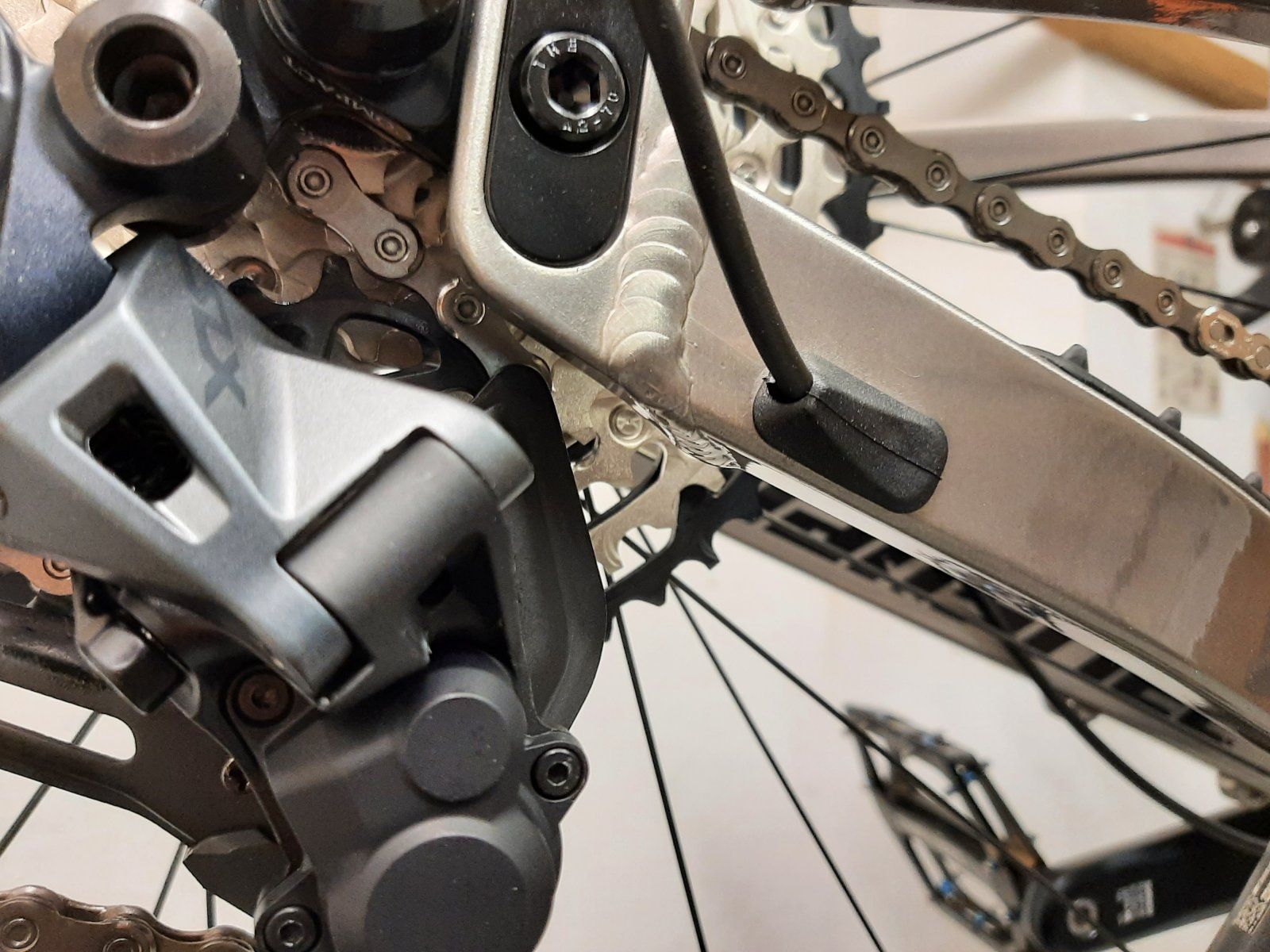

So sieht es übrigens im Moment aus. Änderungen seit dem Erstaufbau:
  • MST Tuning für Gabel und Dämpfer
  • Code R wurde zu RSC
  • DT Swiss EX471 wurde zu Newmen SL A30 Mullet
  • 50er Vorbau und 780er Raceface Aeffect cockpit wurde zu 30er Vorbau und 760er Newmen Lenker
  • Seitliches Slapper Tape wurde entfernt, da es durch den Schuh immer verschoben wurde

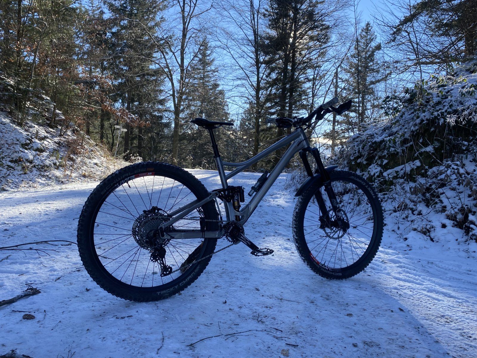

So, war gestern zum ersten mal nicht im Schnee und Eis fahren. Bin schon recht angetan. Gerade der hohe Stack fühlt sich für mich sehr gut an, da fühle ich mich direkt wohler als auf dem Last, gibt mir einfach sehr viel Sicherheit und sorgt dafür das ich besser auf dem Rad stehe und somit schön zentral.
35mm Vorbau mit 10mm Spacer und 35mm Rise, so ist das Setup. Hätte noch 10mm über dem Vorbau um hier nochmal etwas spielen zu können. Wobei mir mehr Rise immer lieber ist, da ich dadurch nicht den Reach beeinflusse.
Auch der Fox Float X fühlt sich richtig gut an, ist vermutlich auch die haltbarere Lösung im Vergleich zum X2. Bleibt auch erstmal drin. Gabel habe ich gestern Abend auch wieder auf Air umgebaut. Der Gewichtsnachteil wiegt für mich nicht den Performance Vorteil von Coil auf. Ich glaube das ist eher für sehr leichte Personen ein Vorteil, da die Luftfeder mit sehr wenig Druck einfach schlecht arbeitet. Das Ansprechverhalten ist natürlich mega mit Coil, keine Frage.
Schutzblech muss ich unbedingt noch basteln, Carbonplatte war leider bei 0,4mm zu Spröde und lies sich nicht in Form bringen, denke da muss der Plastikeimer aus dem Baumarkt ran.
Sattelstütze ist jetzt auch 190mm eingestellt und passt mit dem flachen SQLab 612 R Sattel auf den Millimeter genau, hab damit also Glück gehabt.
Die HR-Bremsaufnahme ist etwas nervig, durch die Ausfallenden und den großen IS-Adapter mit +63mm ist der Aufbau sehr weich, was zur folge hat, dass man hier schon öfters mal Geräusche hört. Vielleicht gehe ich hier mal auf ein 180mm Scheibe, sollte mir eigentlich reichen.
Bis jetzt sehr Positiv.

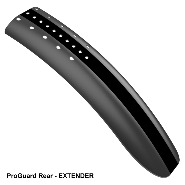

Habe vor Kurzem den RRP Extender für den hinteren Fender für mein Zweitrad gekauft. Ich hab den mal an das Titan gehalten und der dürfte eine gute Basis für eine Modifikation sein.
