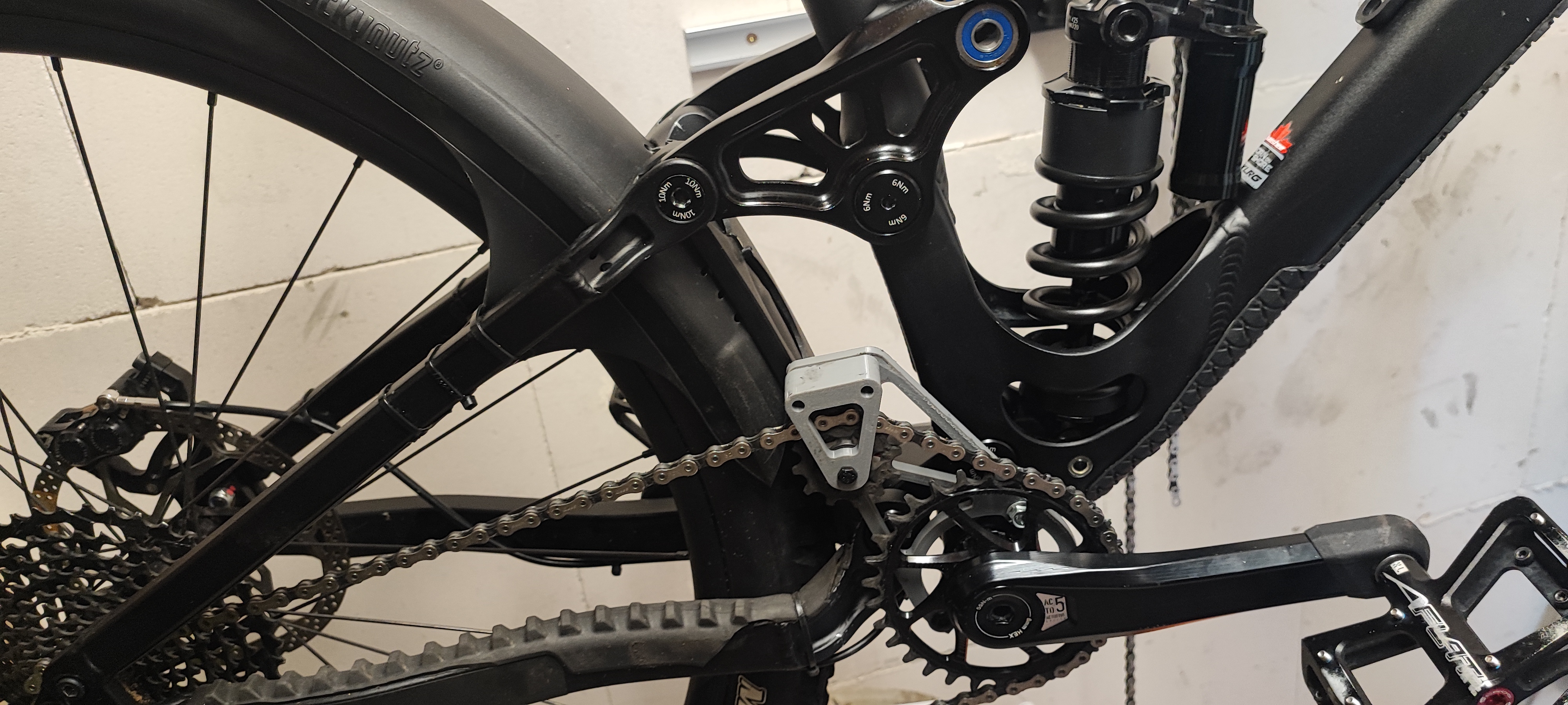

Hatte die Tage mal lange Weile und mir mal einen ersten Test gedruckt und montiert.
Funktioniert ganz gut... zumindest im Stand 😆
Hat aber auch 1-2 Nachteile (auch beim Original), wo ich aber auch schon eine Idee habe einen davon zu eliminieren...
Habe jetzt den ersten aus Alu in Auftrag gegeben (als Laserschnittteile anstatt Frästeile)
Kostet so nur ein Bruchteil...

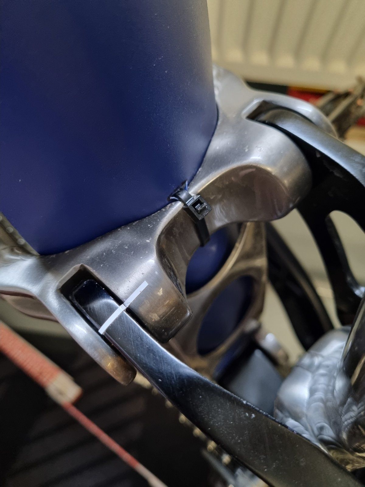

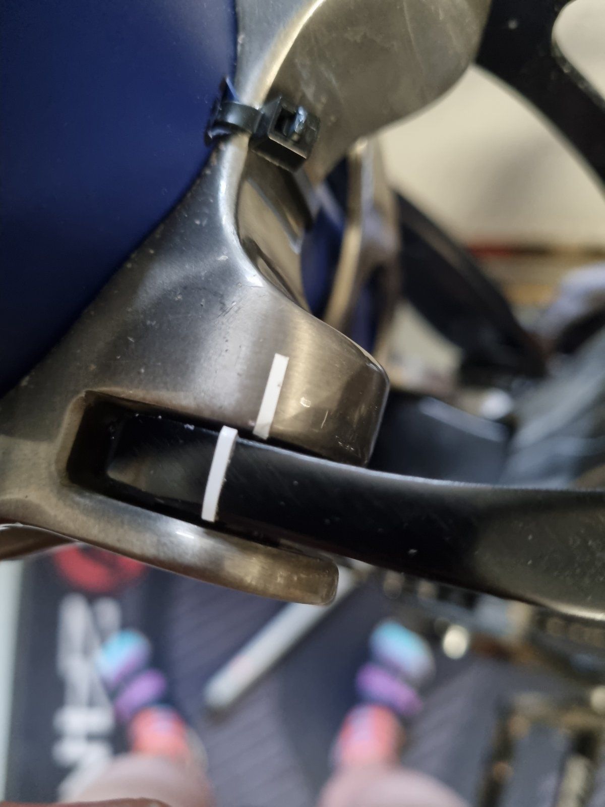

Hab mir mal den genialen SAG Indikator von meinem alten Trailfox nachgebaut :)
Entlastet (Dämpfer bei 205mm EBL)
Belastet (Dämpfer bei 198,5mm EBL)
So kann man wunderbar sitzend oder stehend vom Bike aus mit einem kurzen Blick nach unten den SAG checken. Einfach den Dämpfer um 15,5mm komprimiert, den ganzen Hinterbau fixiert (am besten mit so einer Transportsicherung mit Ratsche, da kann man wunderbar justieren) und dann einen zugeschnittenen Streifen Aufkleber auf Rocker und Sitzzstrebe. Nagellack hat nicht gut funktioniert.

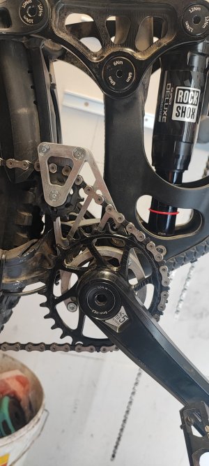

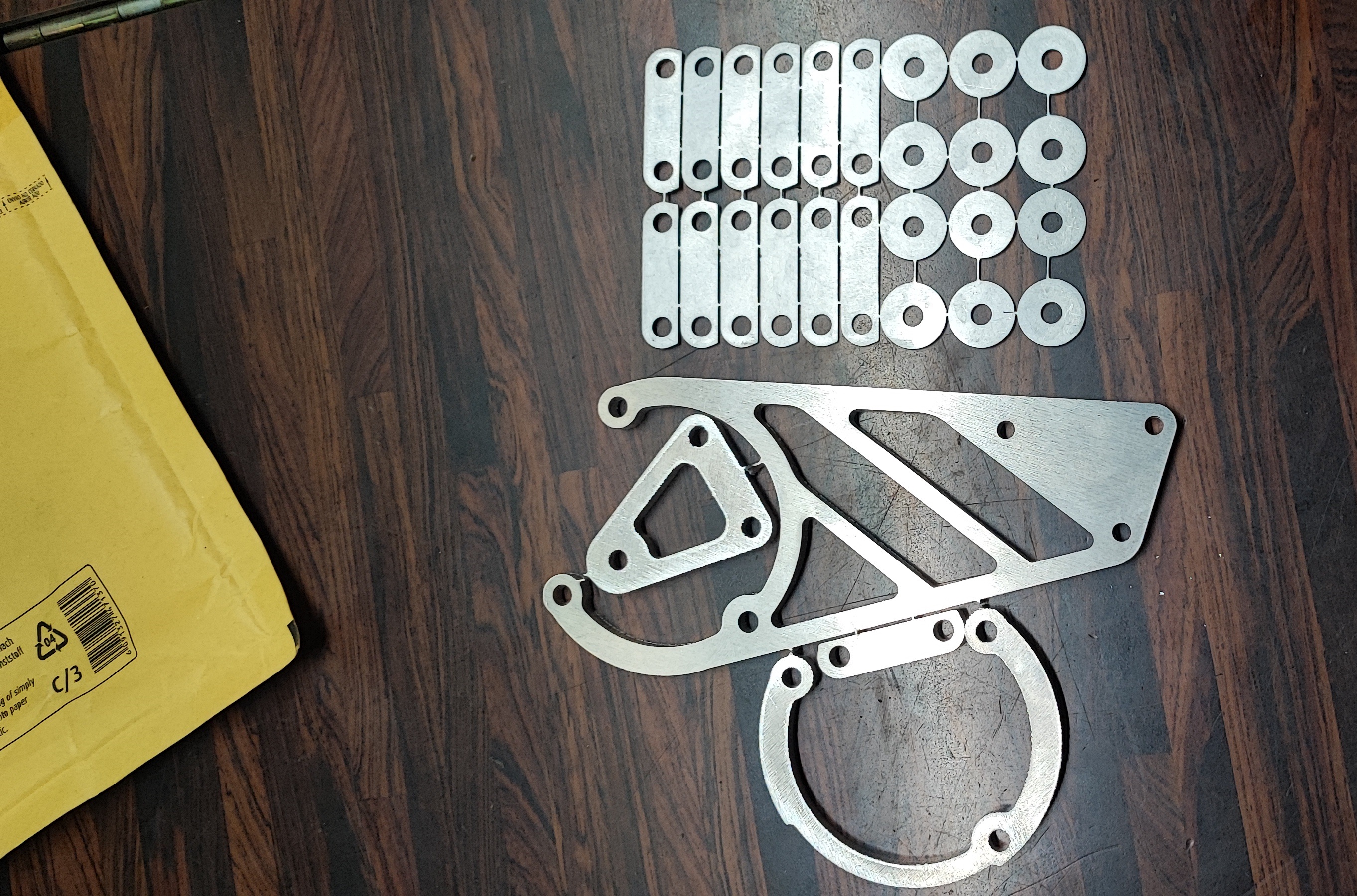

Heute kam Post
Wie im Modellbau alle Teile mit Stegen verbunden damit man nur "ein" Teil fertigen lassen muss anstatt mehreren...
Das Halbrunde Teil soll als Spacer fungieren um die Hauptplatte mehr in Richtung Kettenblatt zu bekommen. Die kleinen teile sind 1mm stark und dienen zum ausgleichen des zusätzlichen Ritzels zur Kettenlinie
Testmontage offenbarte ganz schnell etlich Problemstellen, die ich so gar nicht auf dem Schirm hatte...
Ringsrum ist wesentlich weniger Platz als gedacht.
Jetzt erstmal einige Löcher senken/vertiefen, Gewinde schneiden und passende Schrauben besorgen (bin mir noch nicht sicher ob Senkkopf oder Zylinderkopf mit niedriger Form)
Habe auf Arbeit zum Glück die passigen Werkzeuge dafür.
Funktionieren tut es wirklich gut und reduziert den Kickback der Kette/Kurbel ziemlich gut.
btw: das Teil ist wirklich erstmal nur ein Funktionsmodell zum testen
btw2: ja mein Rad ist nicht wirklich sauber :D

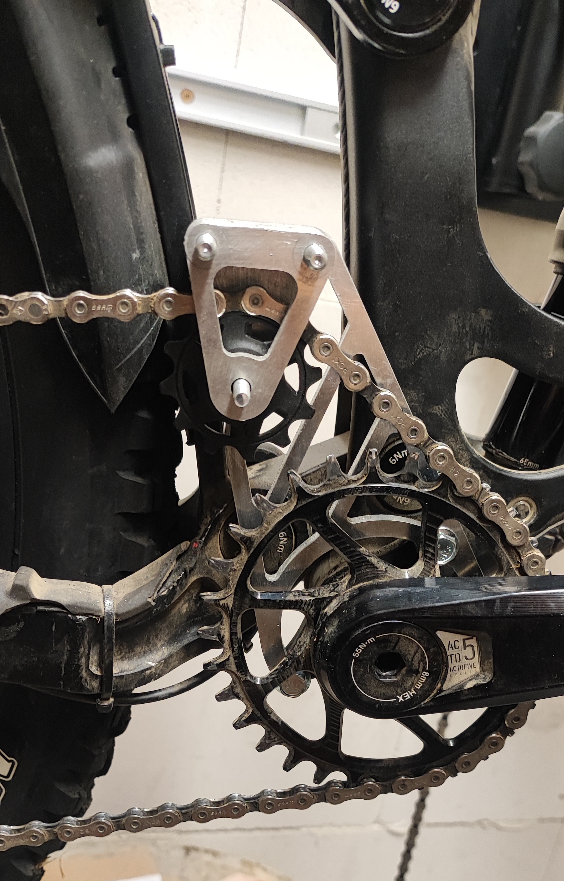

Today came mail
As in model making, all parts are connected with bridges so that you only have to have "one" part manufactured instead of several...
The semi-circular part is intended to act as a spacer to get the main plate more towards the chainring. The small parts are 1mm thick and serve to compensate for the additional pinion to the chain line
Test assembly quickly revealed a number of problem areas that I hadn't even considered...
There is much less space around than expected.
Now first countersink/deepen some holes, cut threads and get suitable screws (I'm not sure yet whether countersunk head or cylinder head with a low shape)
Luckily I have the right tools for this at work.
It works really well and reduces the kickback of the chain/crank quite well.
btw: this part is really just a functional model for testing
btw2: yes my bike is not really clean :D

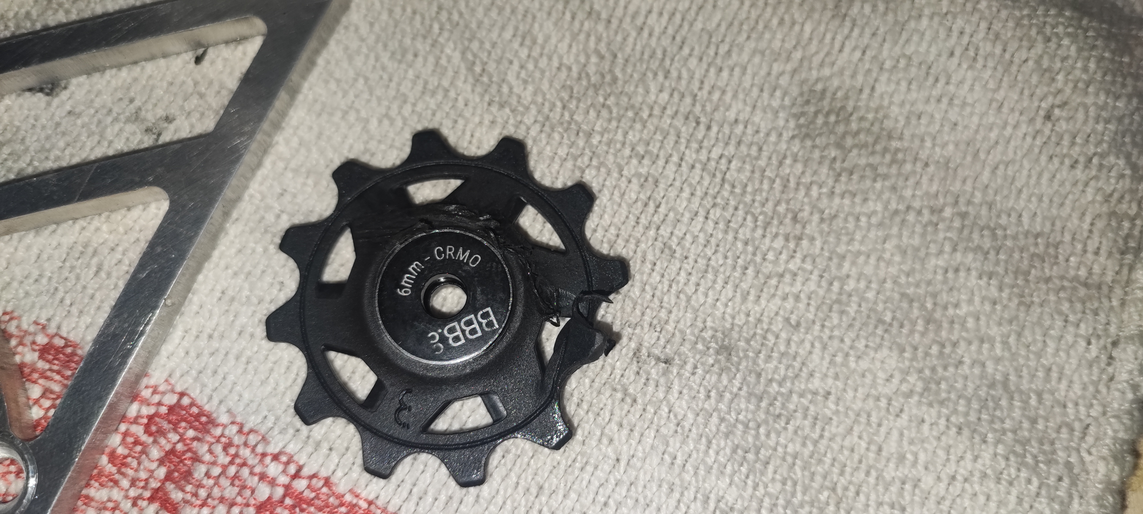

Erste Testfahrt im Park endete jäh... (Müsste es demontieren und bin den restlichen Tag ohne gefahren)
Kunststoffröllchen sind wohl nicht so geeignet.
2 Schaltröllchen binnen kürzester Zeit kaputt. Jeweils seitlich Material weggeschert und Kette abgesprungen...
Der Schräglauf ist durch die kürzere Strecke zur Kassette schon enorm.
Aluröllchen könnten das bestimmt eine Weile mitmachen, aber die Abnutzung wird exorbitant hoch sein. Dazu noch sehr laut werden :(
Bin gerade am überlegen ob ich es noch weiter testen soll oder lieber lassen... :ka:

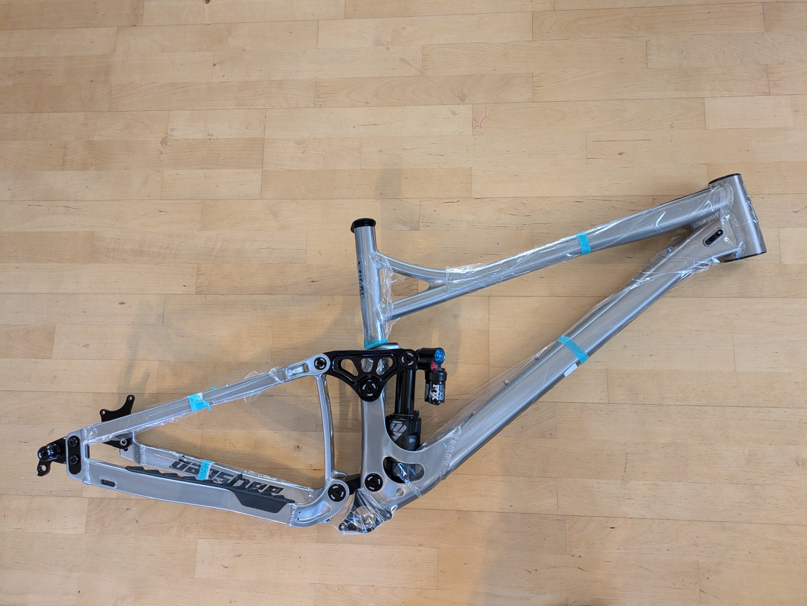

So, mein Rahmen ist da.
4370g in L mit allem (lange Ausfallenden).
Alles was schwarz ist bei den Dekoren, wird ersetzt.
Diesmal habe ich auch angefangen ein bissl abzukleben. Die luxshield Folie (eigtl die da: Orafol stoneguard film) lässt sich selbst am verwinkelten Hinterbau super gut anbringen. Sie lässt sich sau gut dehnen und verarbeiten. Ich habe sie ohne Feuchtigkeit verklebt. Das geht echt einfach und flott (ich klebe normal nicht ab, weil mich das zu sehr nervt und ich meine Radln eh immer lang fahre. Die sind dann auch in hübsch quasi nix mehr wert.. Mit dieser Folie machts fast schon Freude ;))
