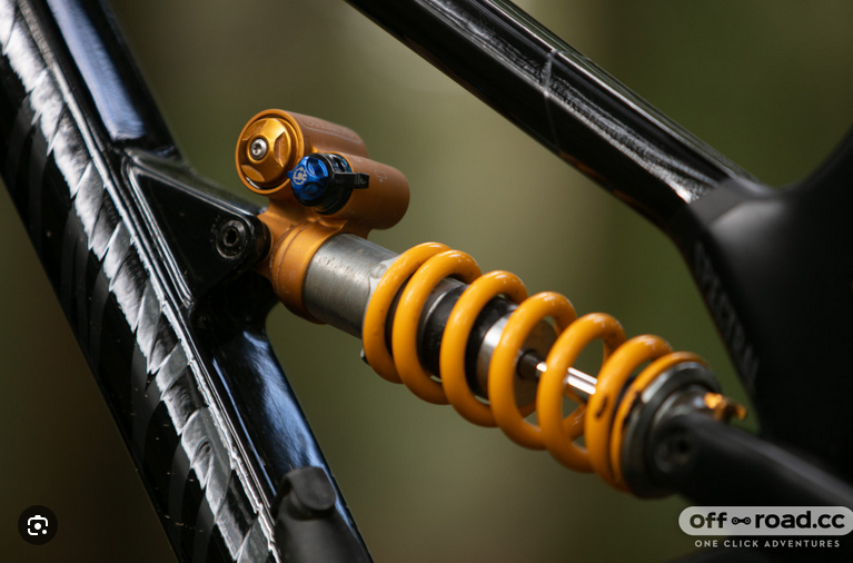

Börnhard hat Bedenken wg. dem Öhlins mit dem seitlichen Piggy bzgl. Kollison. Hat aber hierzu auch keine Erfahrungswerte. Das wäre schade. Muss ich mal ohne Feder einfedern zunächst.
Fährt keiner den Öhlins in dem Rad?
Im Prinzig isses doch n ähnlicher Aufbau wie der X2 vom Design.

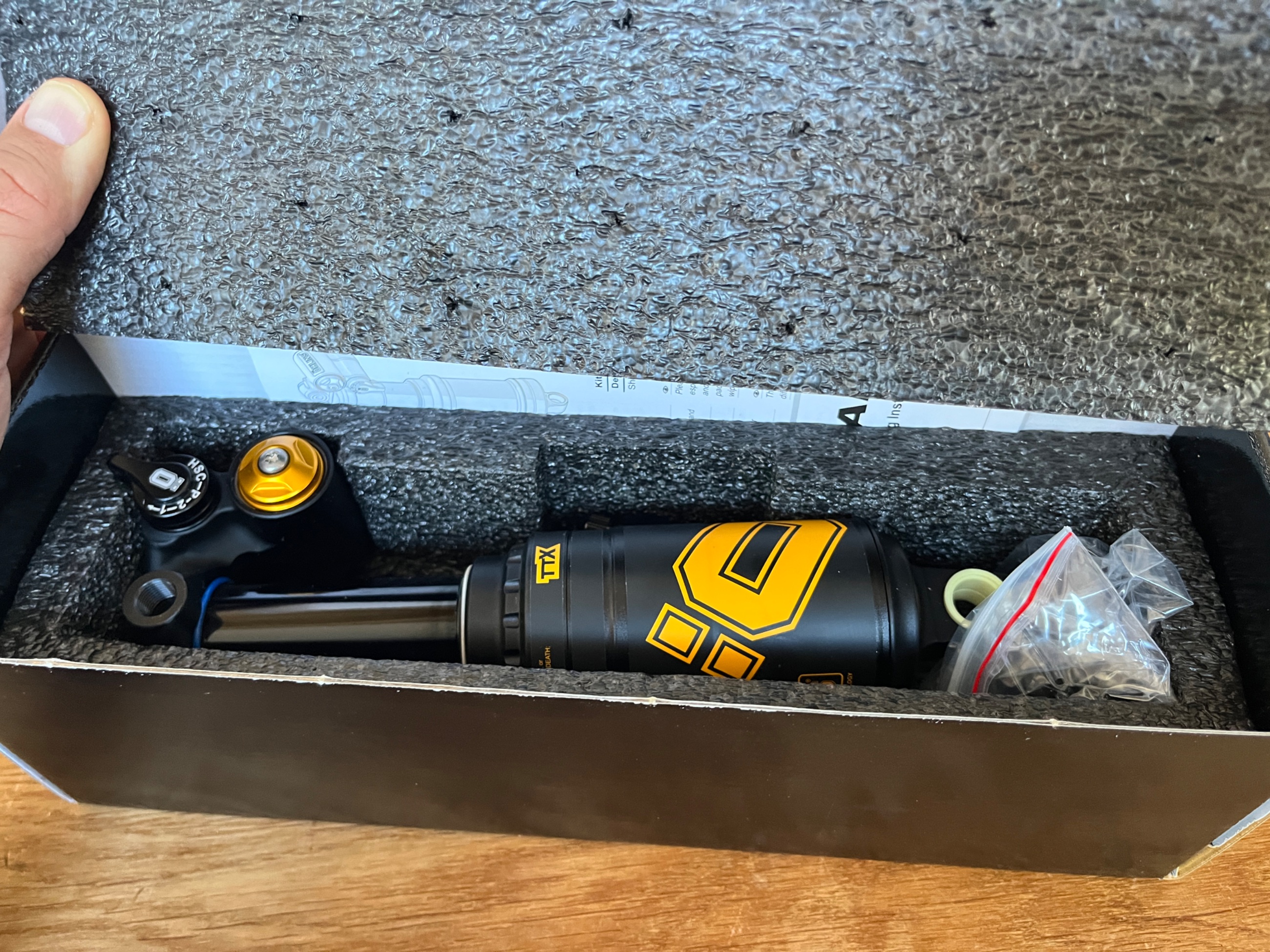

Ich hab mir den neulich auch RCZ geschossen und überlege ob ich ihn im Titan teste.
Ja, der Dämpfer würde mich auch interessieren. Zunächst mal ob er überhaupt reinpasst (clearance wise). Aber ich denke schon. Der AGB ist noch recht klein, und sitzt sehr hoch am trunnion Mount.
Für wieviel hat RCZ den drin gehabt? Weisst du den Tune? Ich hab Öhlins mal angeschrieben wg. dem Aftermarket Tune von meinem TTX m.2 Coil.
Kurzes Update:
Keith (oder wer auch immer da geantwortet hat) meint, der TTX Coil müsste noch passen clearance wise.
Das wäre nice.
Aber wie gesagt. Würde auch gerne mal nen Air drin testen. Sowas wie der Aktuelle SDLX Air, der Öhlins oben, evtl. der Vivid Air...oder einfach mal den Float X ausm Ebike reinstecken.

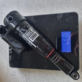

30x8 machts möglich. Mal schaun, ob ich das Ding kaufe. Wäre ein SDLX Air. Dann könnte man Coil vs. Air mal gegentesten.
Was hattest vorher drin? Coil die ganze Zeit?
Kannst ja mal berichten, wie der SDLX Air dagegen läuft. (Wenn die Bedingungen mal besser sind)
