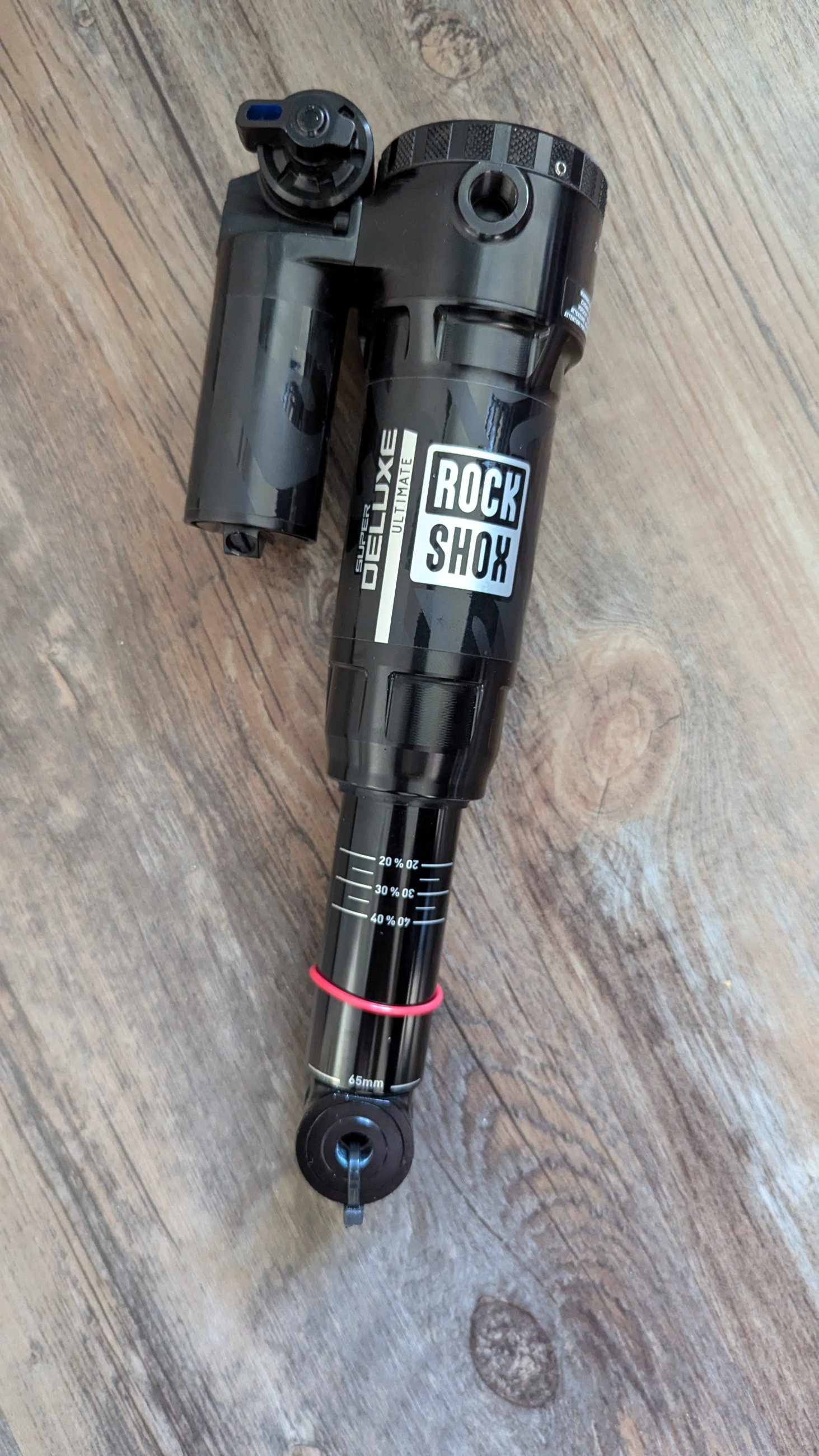

Öhlins machen ja nicht so viele. Also mal den Gino angeschrieben (ex flatout). Preis wäre so um die 140€ rausgekommen für Service + Anpassung. Das ist okay. Leider hat er sich erst voll spät gemeldet, so dass ich die Kohle erstmal in nen Super Deluxe Air gebuttert habe.
200€ inkl. Versand für nen fast neuen Super Deluxe (Ultimate) kannst nix sagen. Der hat wie gesagt das Bearing drin, und diesen Tune hier ausm Forbidden (welche ja auch seeeehr low tunes brauchen. Weiss ich aus eigener Erfahrung :o)
https://trailhead.rockshox.com/de/product/44t12823398/details
Sollte passen. Der wird mit Sicherheit auch Bombe im Titan laufen. We´ll see.
Den Öhlins lasse ich dann irgendwann mal abstimmen, dann kann ich Gegentesten. :i2:

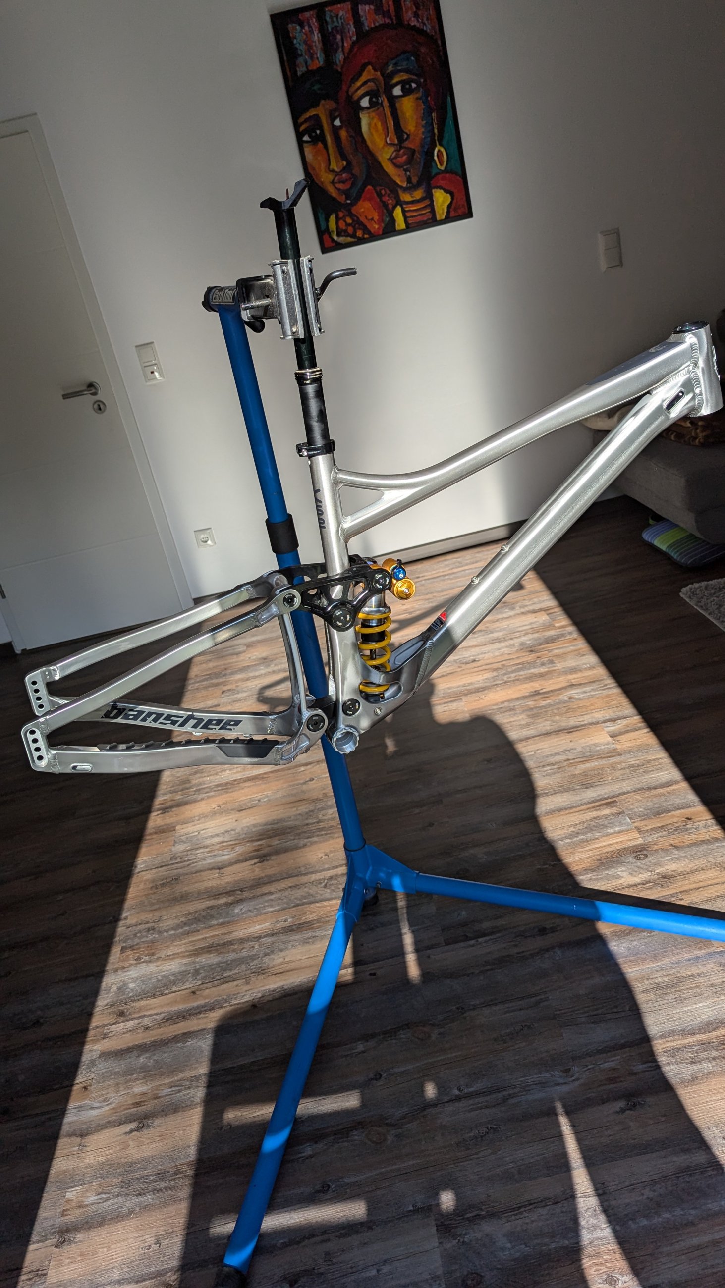

Rahmen kommt morgen hoffentlich. Dann direkt Abkleben die Danger Spots, Lager nochmal mit Bootspampe vollknallen und ab geht die Aufbauparty! :b-day:
Hab Bock !
Früher fand ich den Rahmen optisch nicht sooo geil. Aber je länger ich mir die Details anschaue, desto geiler finde ich ihn. Vorallem der Hinterbau/Hydroforming/Rocker/Forged Bereich schaut schon echt sexy aus !

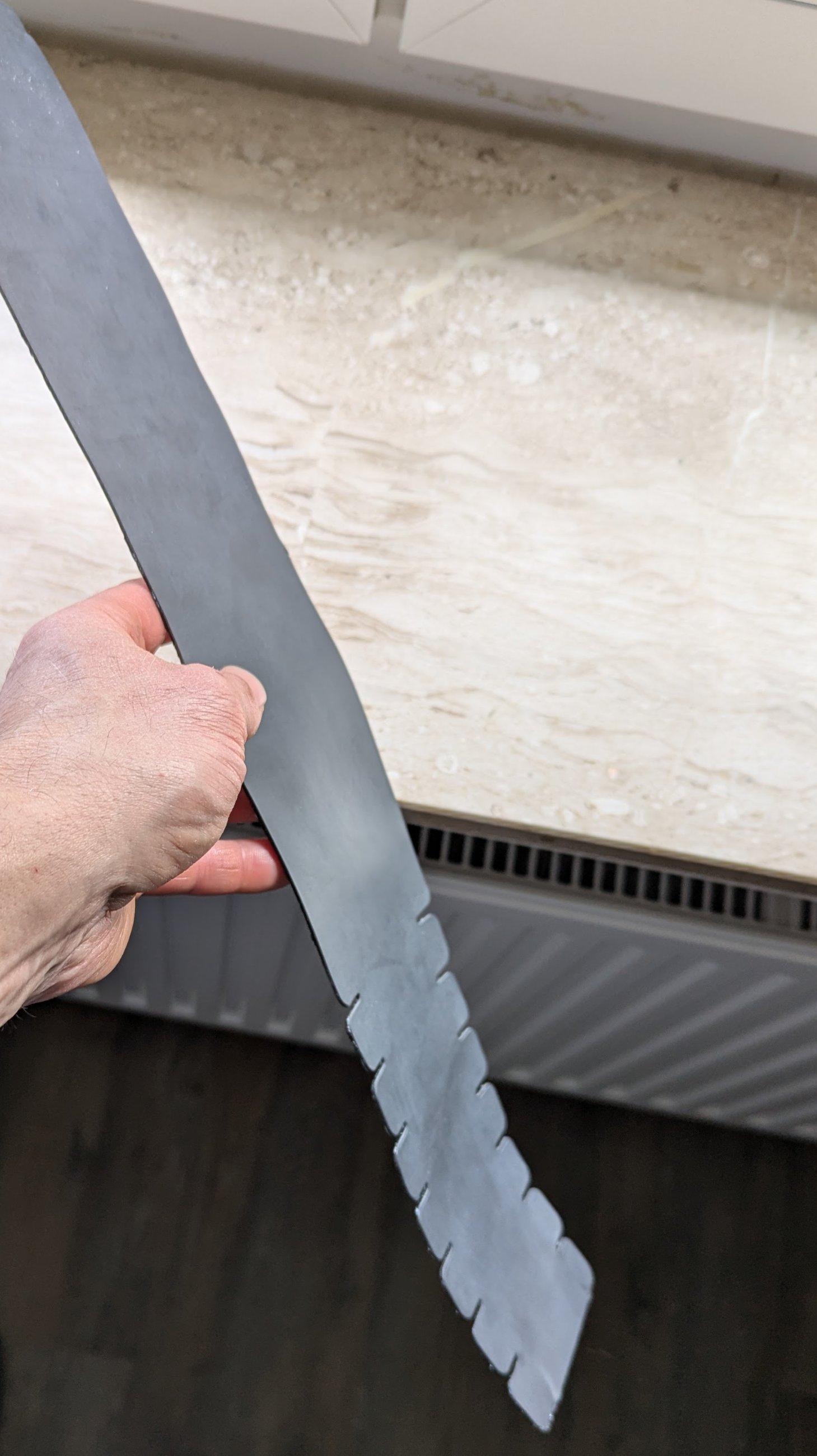

Hab noch hier dieses Zefal Zeugs fürs Unterrohr geholt. Ist wie Slapper Tape so Gummi artig, schaut eigtl. ganz brauchbar aus.
We´ll see.
