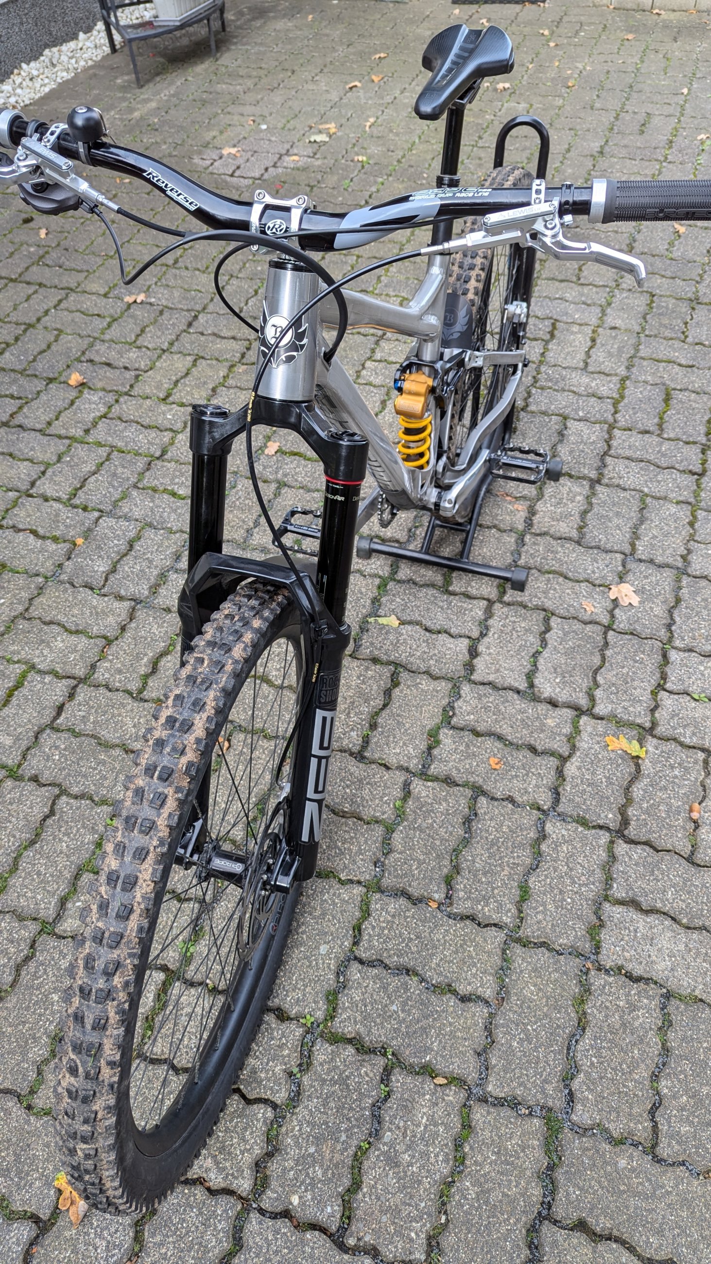

Soo...feddich. :awesome:
Cable Port von @Ven. danke nochmal. Sitzt fest ! :i2:
Wollte eigtl. heute fahren, aber hab immernoch so ultra starke Migräne/Spannungskopfschmerzen, dass ich kaum was machen kann. Mal sehen ob ich später besser drauf bin. 😖
@loam sehr hübsch geworden! Viel Spaß damit!

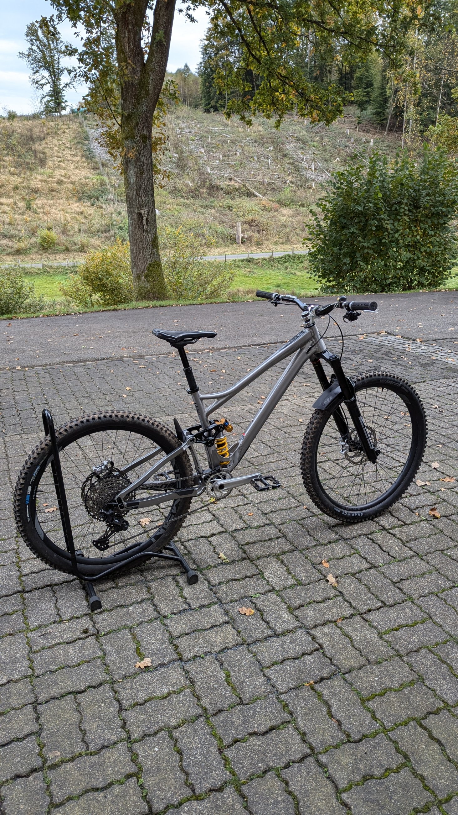

Hab extra noch ein schnell Schnappschuss gemacht.
Titan L
Suntour Durolux c2r2
Storia v4 400lb Feder
Dt240s-cx ray-471er Felge
Magic Mary Ultra Soft Trail VR
Magic Mary Soft Gravity HR
Oneup 190mm - PNW Remote
SQlab 612r 14cm
Oak Klemme
Reset Steuersatz
Unite Vorbau 31,8
Mondraker Alu Lenker 38mm Rise
Odi Reflex Olive - Handguards
Maven Silber - Trp R1 203/180er Scheiben
XTR / XT mix am Antrieb
XT Kurbel 165mm / 30z
Unite Kettenführung
XT BSA Lager
Full Enduro mit Habdguards, Fidlock, Pumpe, Tool und Schlauch am Rad…

Ist das die 38er Durolux? Hast du was dran gemacht / machen lassen?

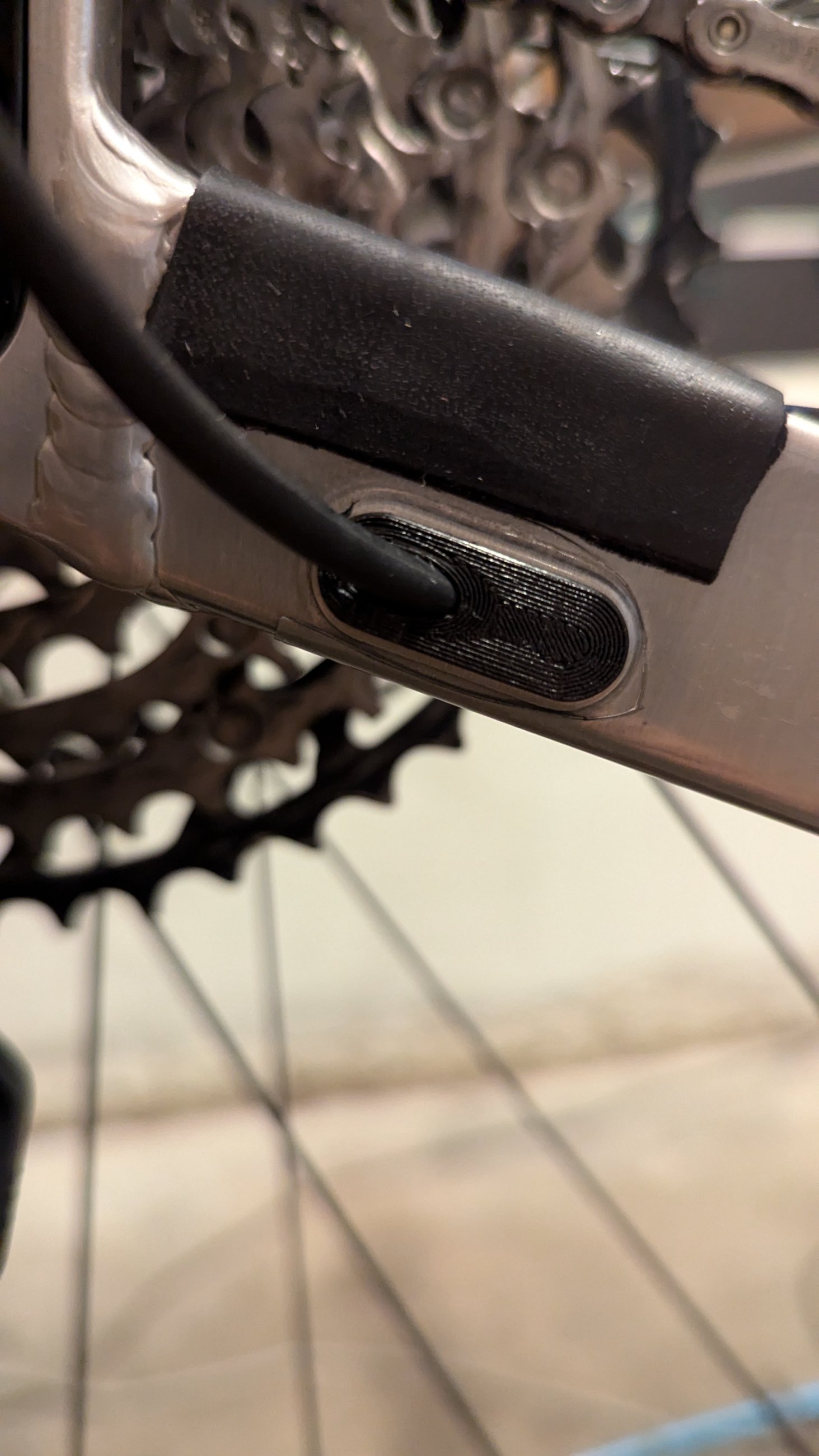

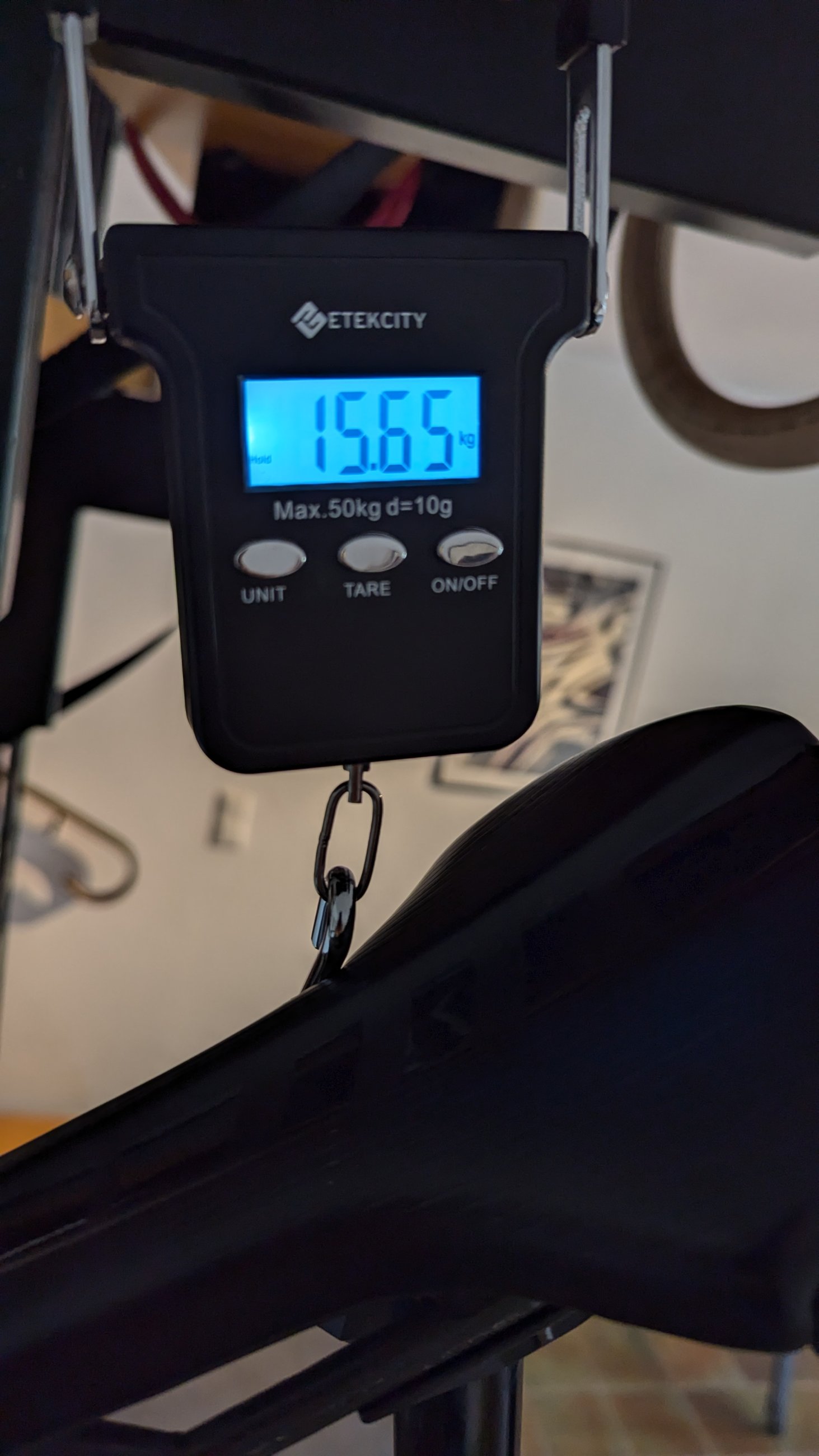

Super Aufbau!
Deine Waage meint es aber gut mit dir - das kann mit coil, ZEB und den Reifen eigentlich fast nicht hinkommen, oder? (nicht, dass das eine Rollen spielen würde :daumen:)
Super Aufbau!
Ne, das stimmt schon. Die stimmte bisher eigtl. immer. Und gefühlt beim Hochheben ist es auch nicht allzuschwer.
Gr. M. Pi Rope Laufrad vorne...die Vecnum Stütze ist sehr leicht, nicht die allerschwersten Reifen etc.
Das kann schon sein.
Das Airdrop zuvor mit fast den gleichen Parts die ich nur geswapped habe, war 16kg glatt.
Nicht, dass ich da Wert drauf legen würde, dass es irgendwie leicht wird, aber ich kann ja mal zum Spaß bald mit ner anderen Waage nochmal gegenwiegen. Denke aber die stimmt.
Bin da jetzt nicht im Detail durch den Aufbau gegangen, aber kann schon sein.
Mein L wiegt komplett foliert, extra Tape zum Schutz, Mudguards vorne und hinten, Sam Hill Flatpedals, mit Lyrik, 500g Luftdämper, 1700g LRS mit DHR und Assegai Exo+, XT Alles inkl. Bremsen, Oneup Stütze und Lenker, inkl. Oneup Pumpentool, leerer Fidlock Flasche usw. irgendwas zwischen 15,4-15,8kg. Sagen wir mal der tatsächlich angezeigte Mittelwert von 15,6kg stimmt.
Coil und Zeb von Loam's Radl wiegen zusammen wohl ca. 600g mehr. Aber wenn du mein mitgewogenes Pumpentool und Flasche mitrechnest (mindestens 300g) sowie leichtere Teile wie Pirope, evtl. Reifen und Antrieb, plus den etwas leichteren M Rahmen nimmst, kommst du schon auf die 600g.

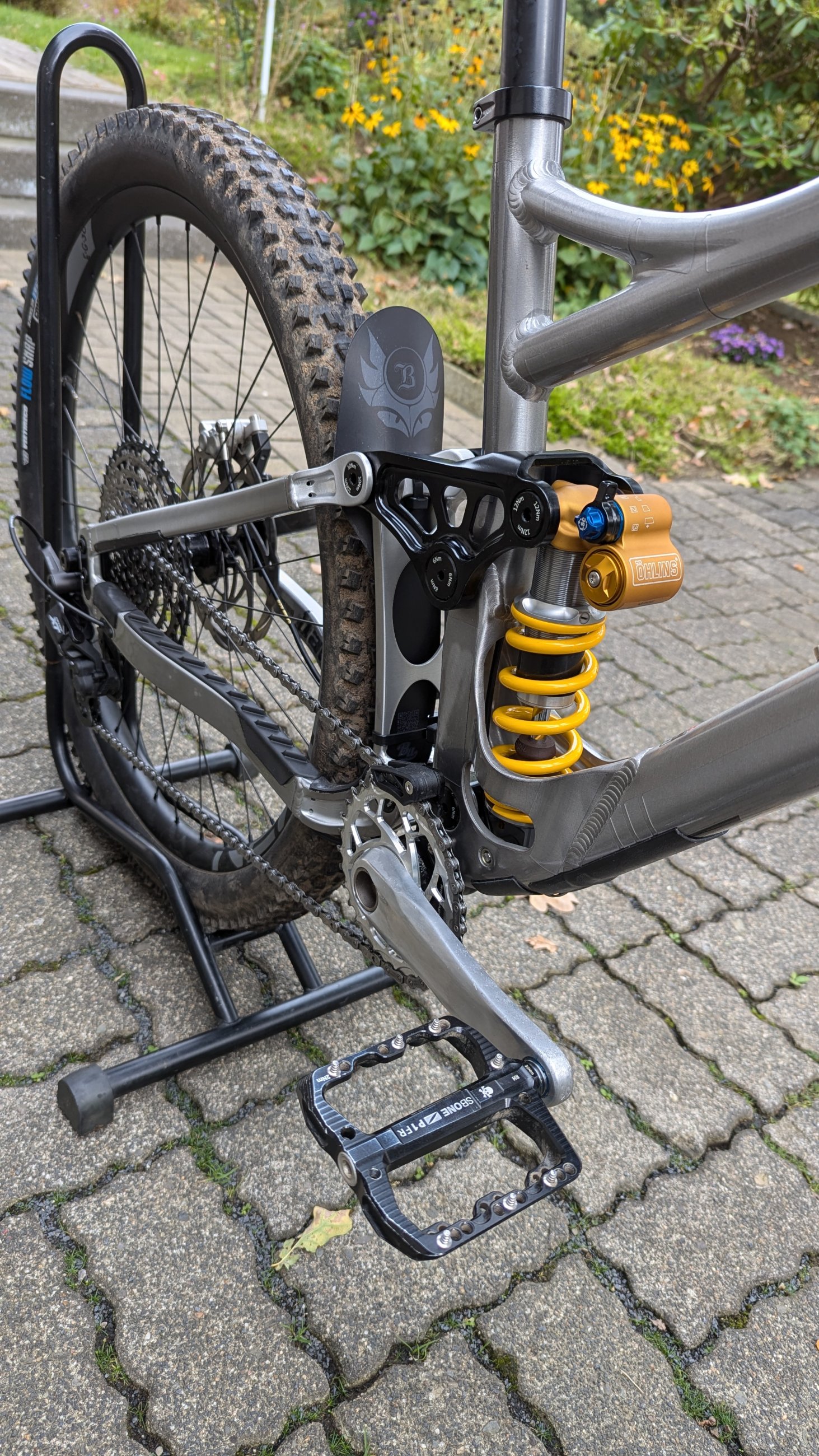

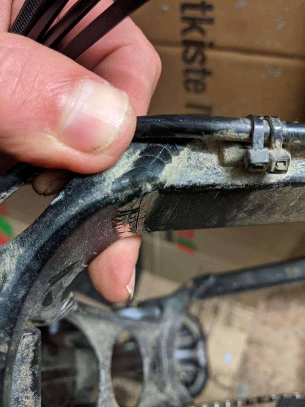

Mario schickte mir gestern das hier noch. Bild von seinem Kumpel wohl.
Die Stelle hatte ich bisher noch nirgends cracken gesehen. Wenn ich mir aber anschaue, wie die Schweissnaht schon weggeschliffen ist. Sicher lange in Use schon gewesen.
