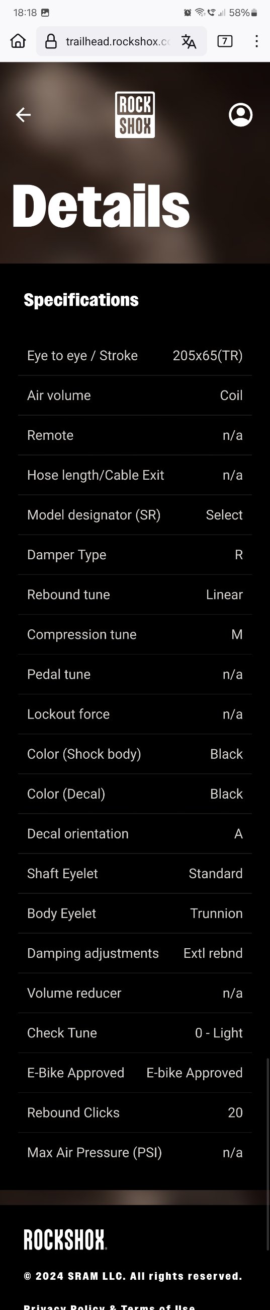

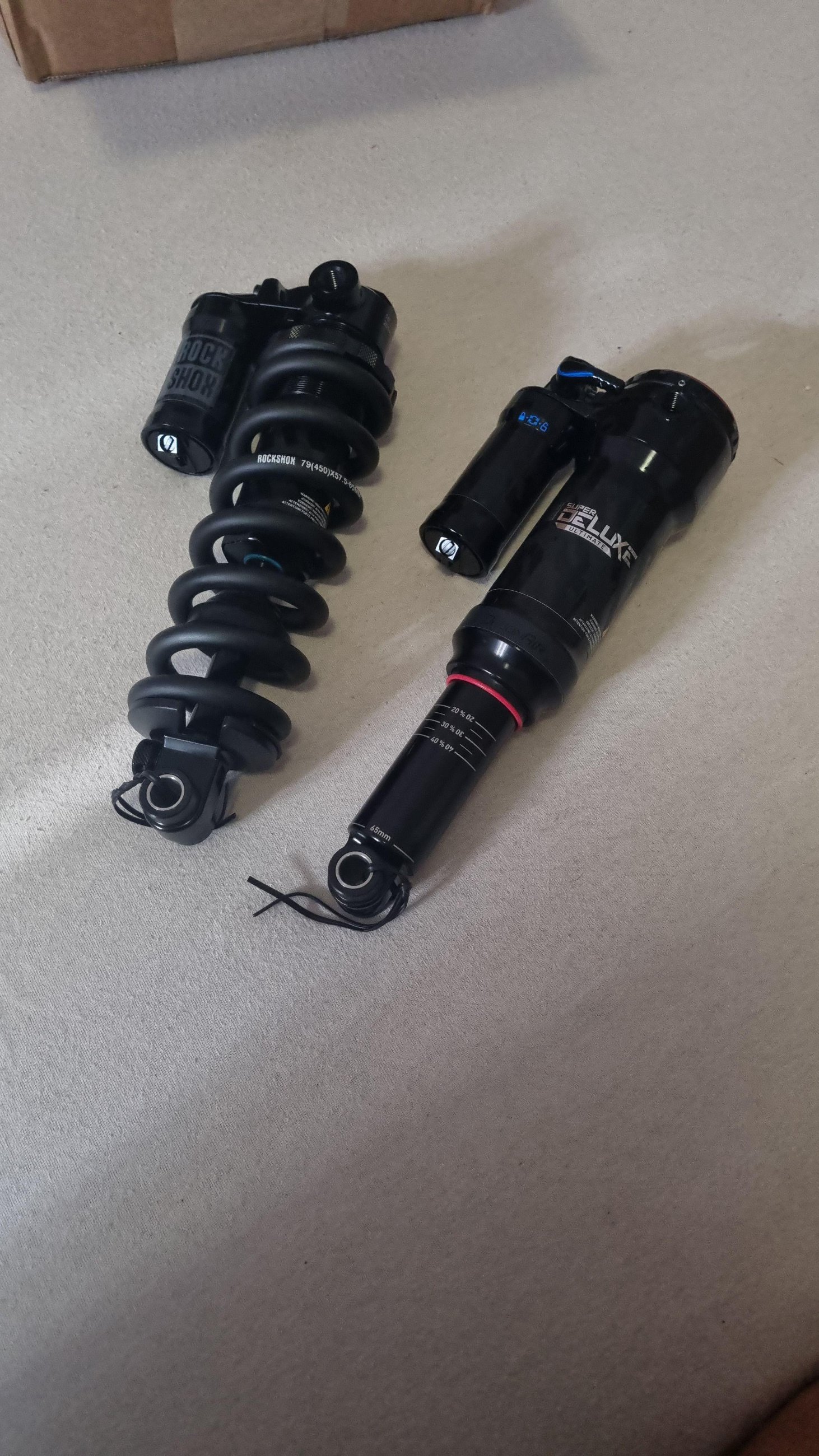

Btw...Hab hier gerade Paket aus der RCZ-Lotterie bekommen. 2 mal Dämpfer 205x65, gedacht als Ersatz fürs Titan. Hab aber schon den später bestellten und eher gelieferten drin 😁
Jemand Bedarf? Für Preis ohne Aufschlag natürlich (100 für den SUPER DELUXE ULTIMATE RCT und 70 für den SUPER DELUXE COIL SELECT R)
Beim select hab ich (wohl berechtigte) Bedenken, dass der Tune einfach nicht passt..... Welcher ist es denn?

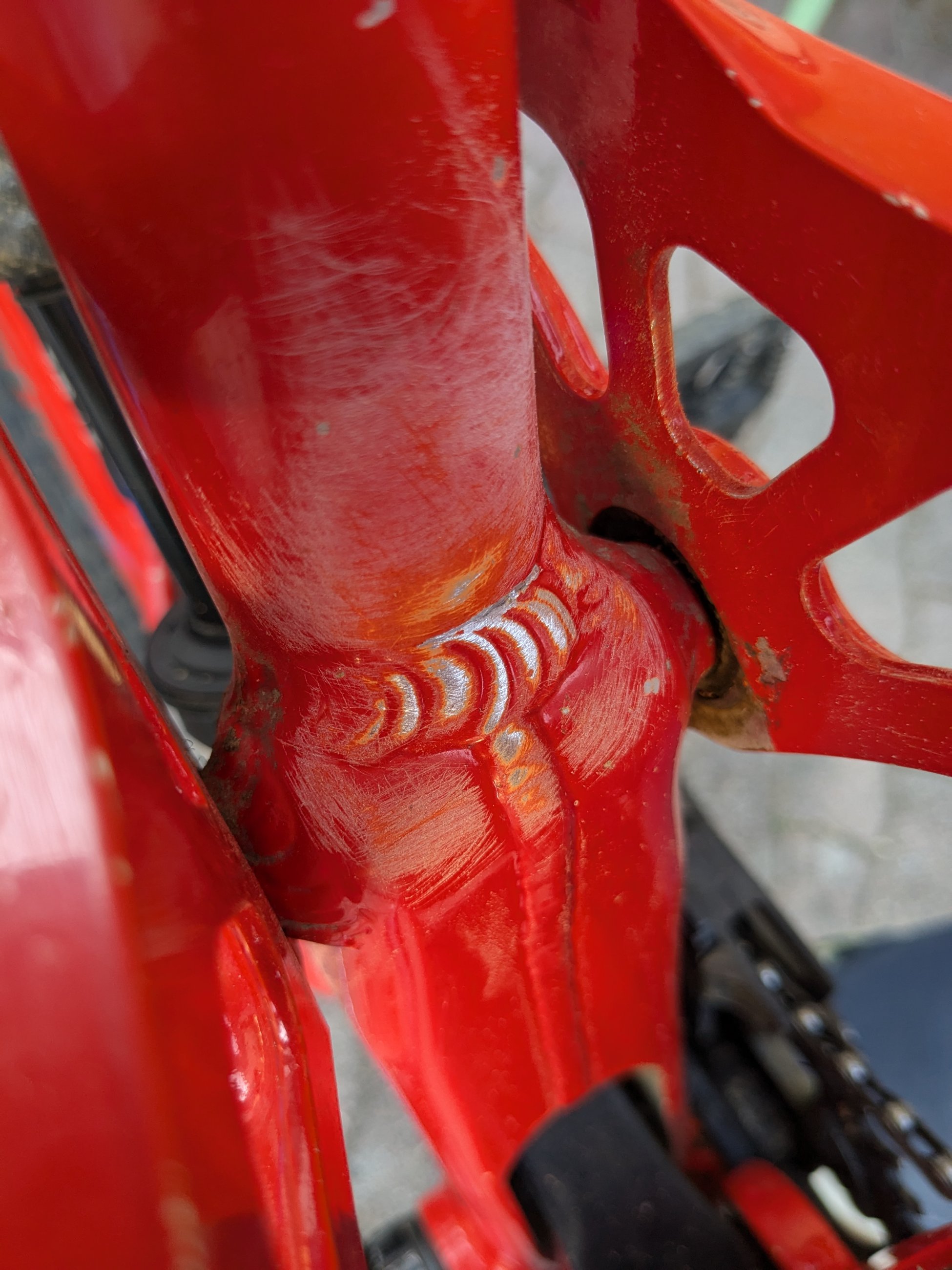

Umgedreht wird ein Schuh draus. Erst war 31.6 die neuen haben 30.9.
Dickeresnrohr mehr Material zum Schweißen und ich glaube die Wandung ist auch etwas dicker.
Hier sieht man den Unterschied. Das schaut bei den neuen richtig gut aus.
Silber: v3.2
Rot: v3 mit Aua

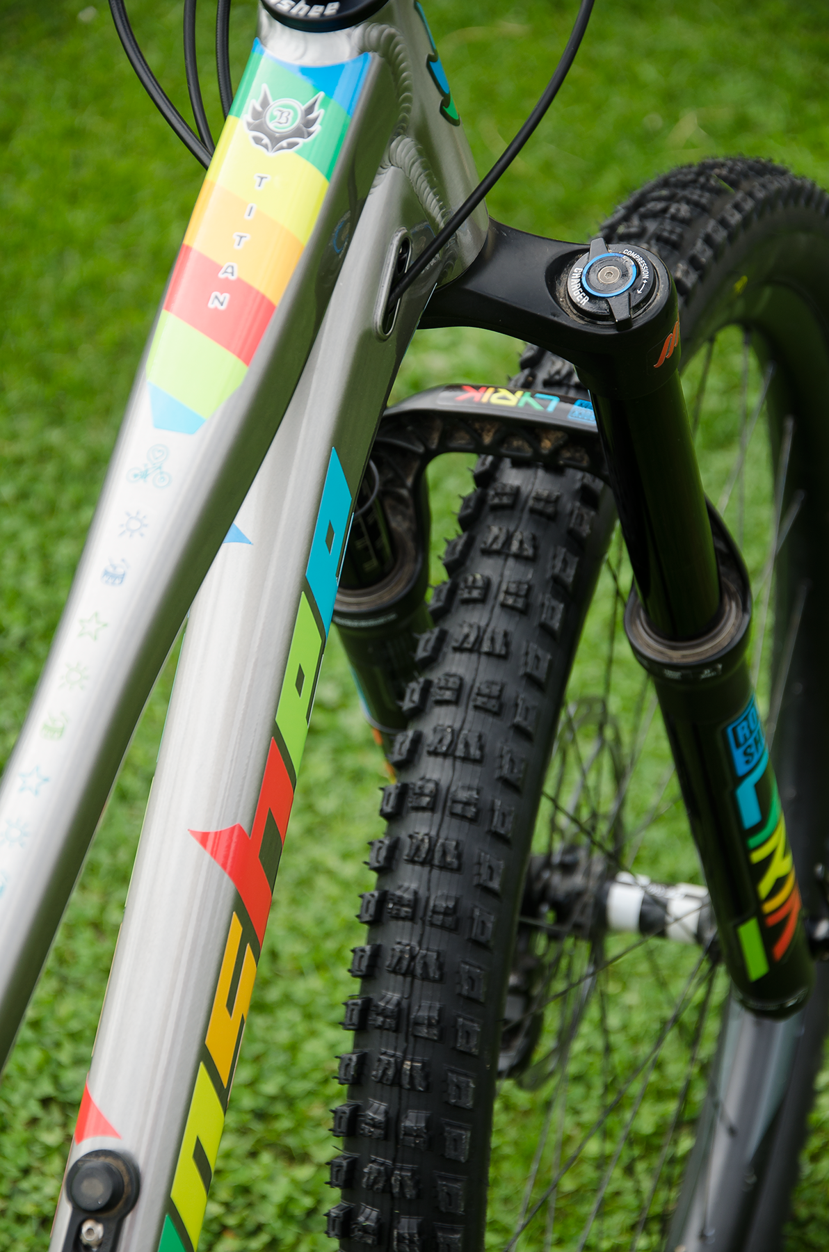

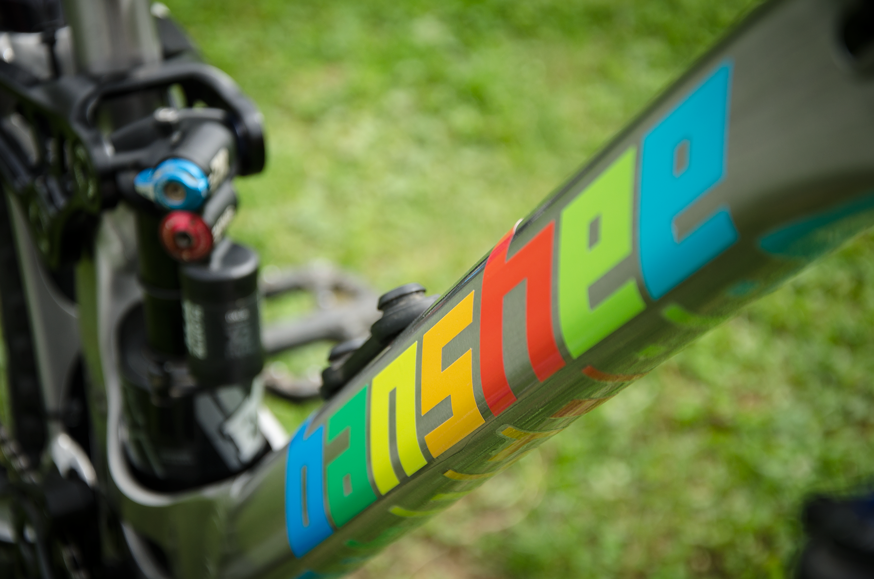

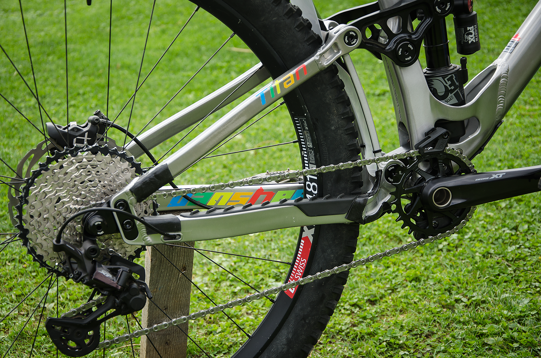

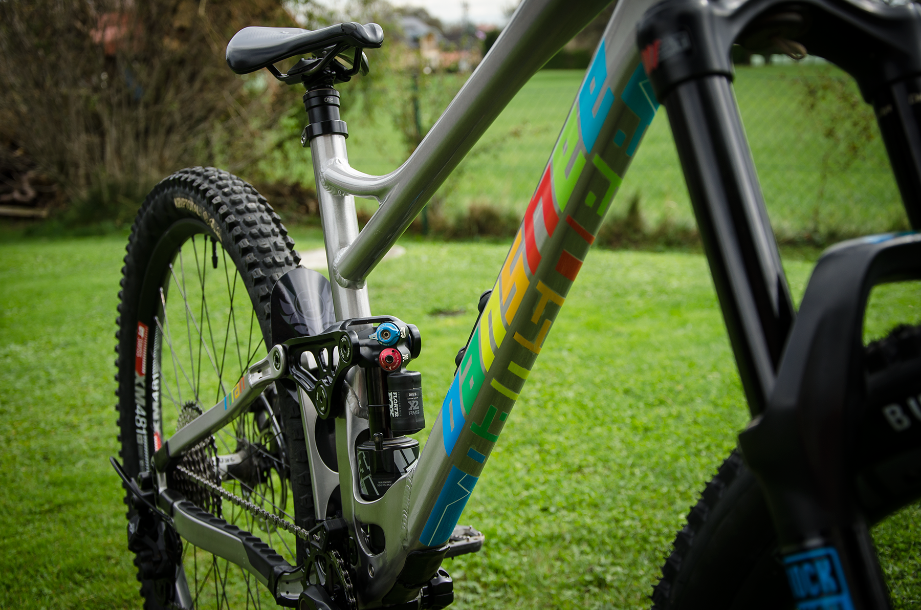

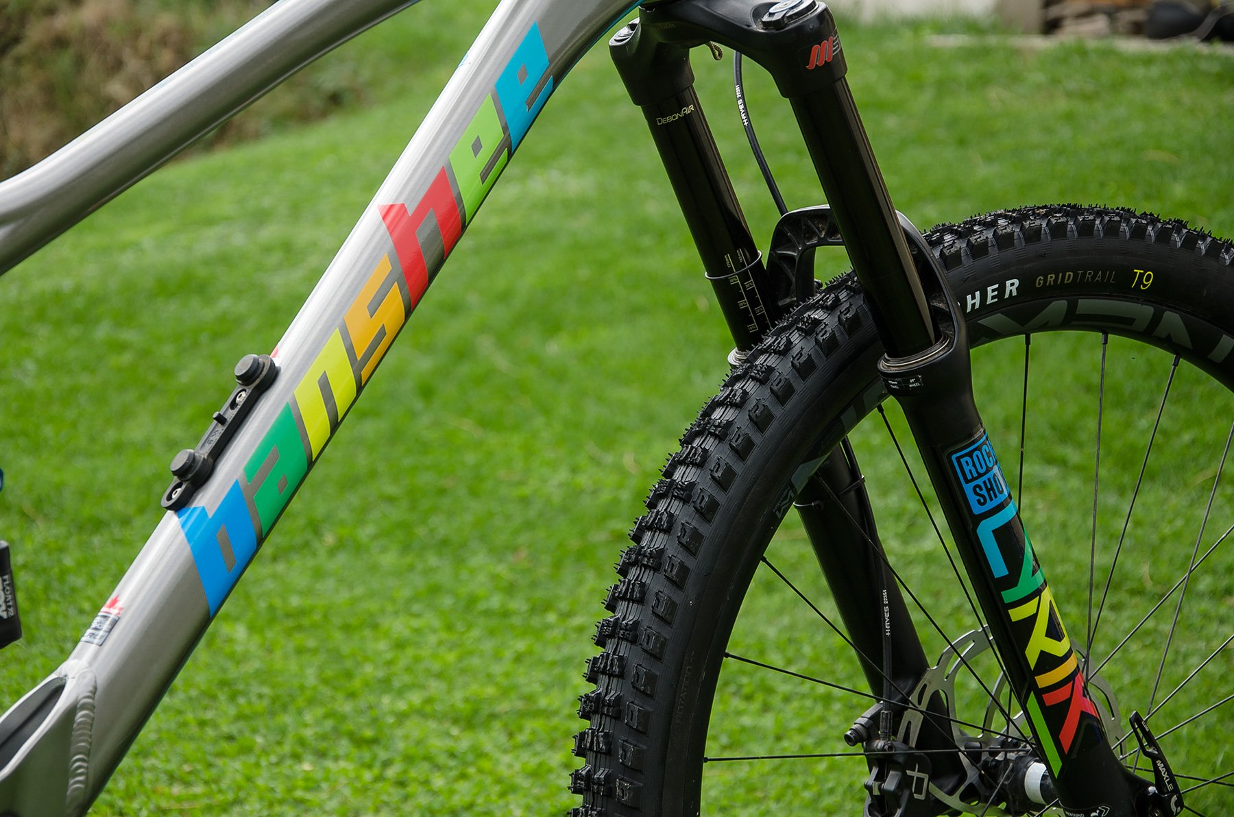

Sehr schick geworden!!!
Hast du den Banshee Schriftzug eigentlich als Vektordatei?
Nein, ich hab die Grafiken bei becomeunique.pt machen lassen. Er hat mir eine png Vorlage geschickt und meine Entwürfe dann umgesetzt. Das finde ich sowieso ideal. Preislich ist er total in Ordnung. Die Qualität ist top.

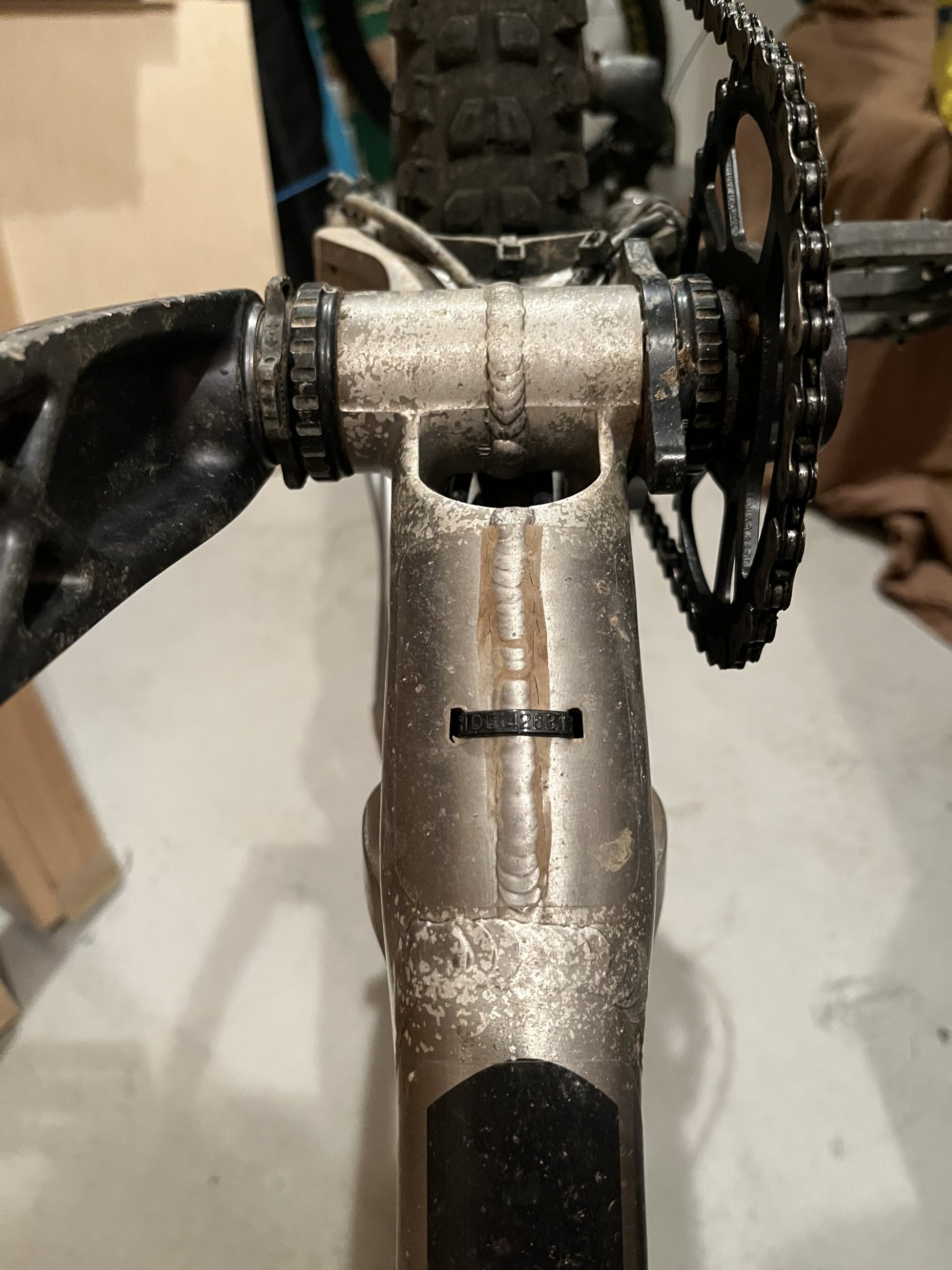

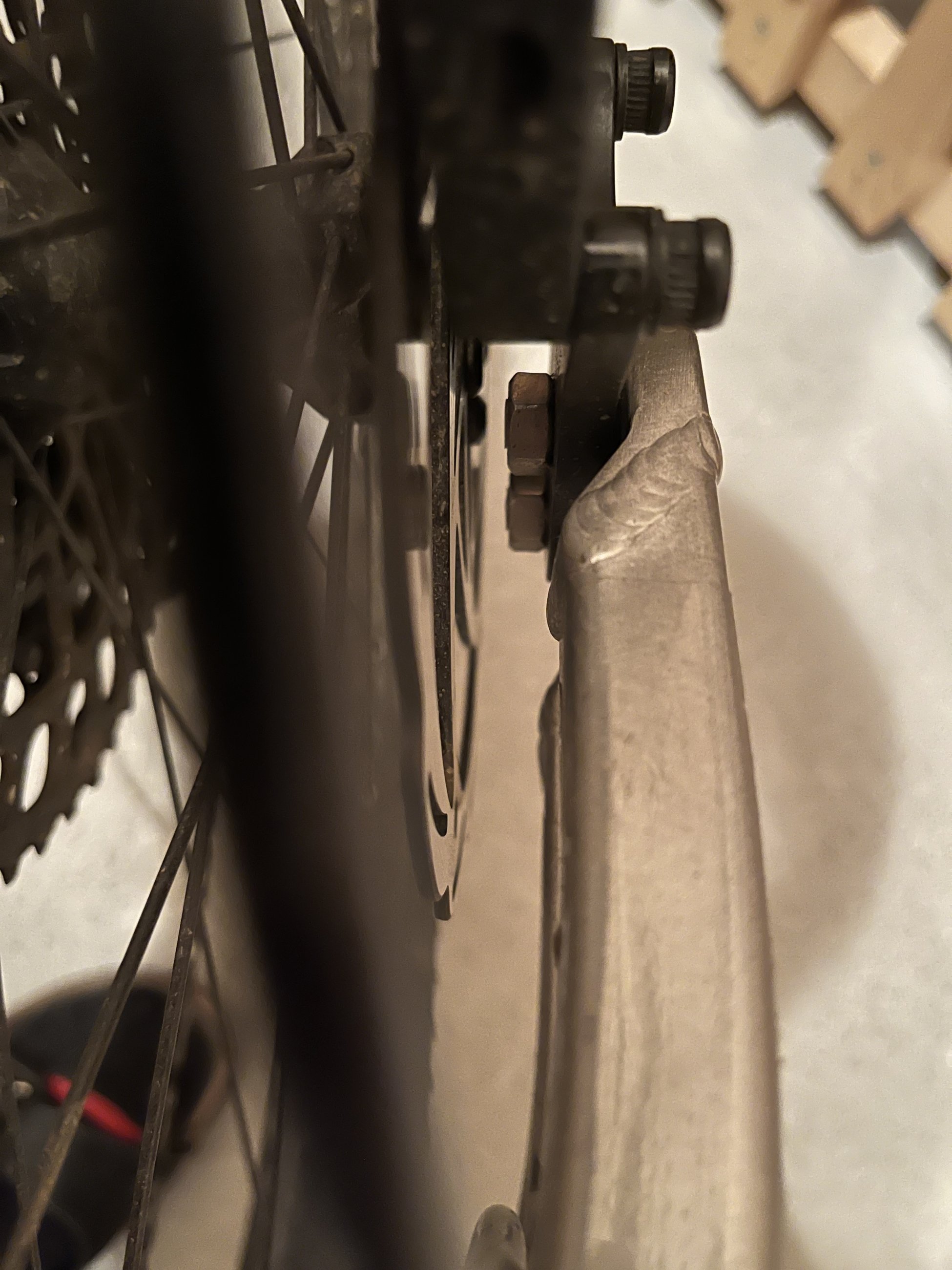

Aus eigener Erfahrung folgende Punkte:
  • Dämpferbolzen --> Post 1370
  • Kabelauslass Kettenstrebe --> Post 1364
  • Fender hinten --> Post 1585
  • Reifenfreigang --> Post 1444
  • zur Sicherheit das Achsenkit bestellen und auf Lager haben/mit in den Urlaub nehmen
  • Biegeradius des Bowdenzugs der Dropperpost kann etwas klein sein --> auf Leichgängikeit prüfen
  • sollten sich die Ausfallenden trotz Schraubensicherung/PTFE Band lösen, passt auch noch eine Kontermutter auf der Bremsseite
  • also Motivation zum genauen Abkleben, hier ein Bild nach ~2,5 Saisons
Du bist der Beste ! Vielen Dank ! :bier::dope:
