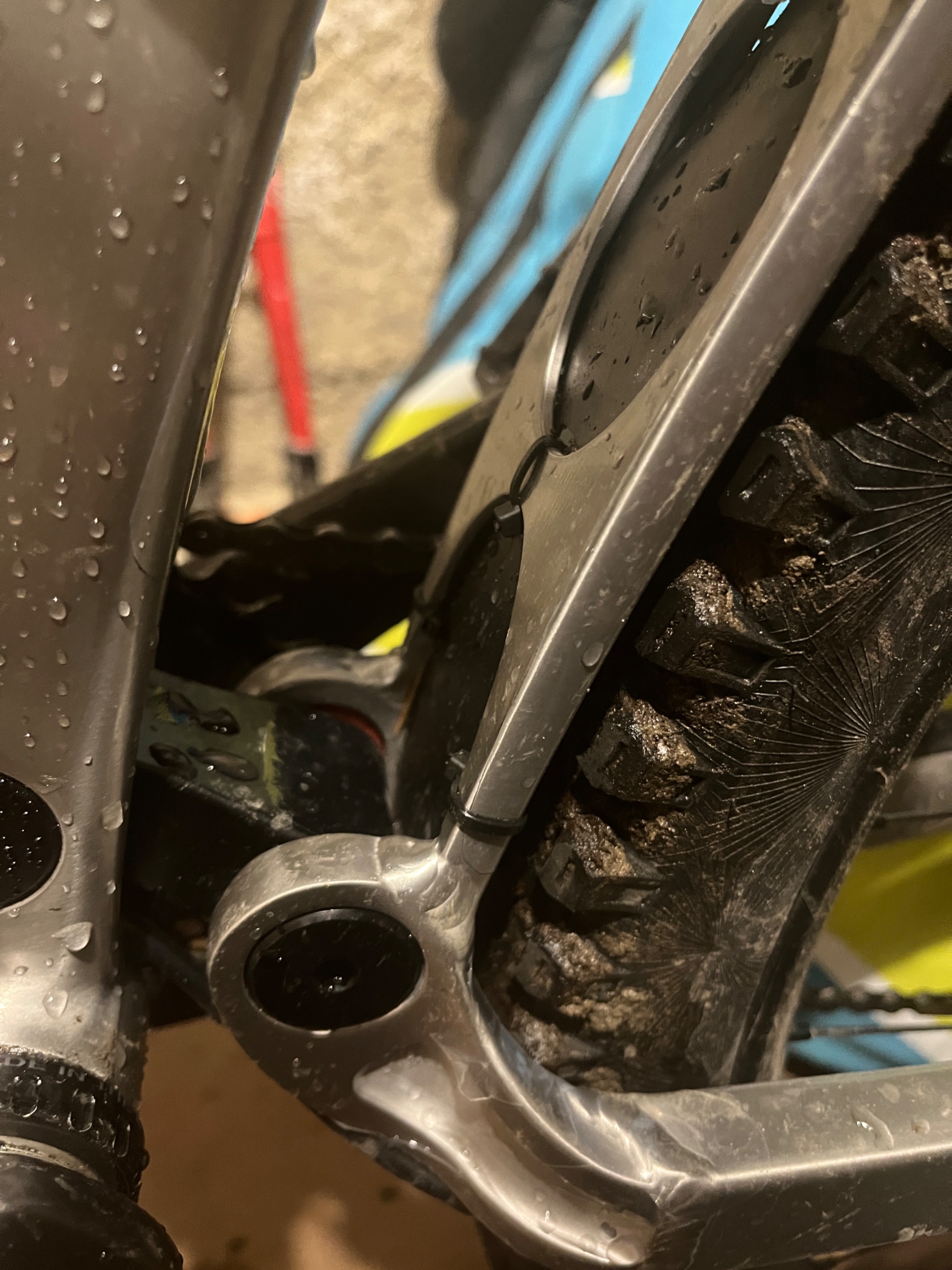

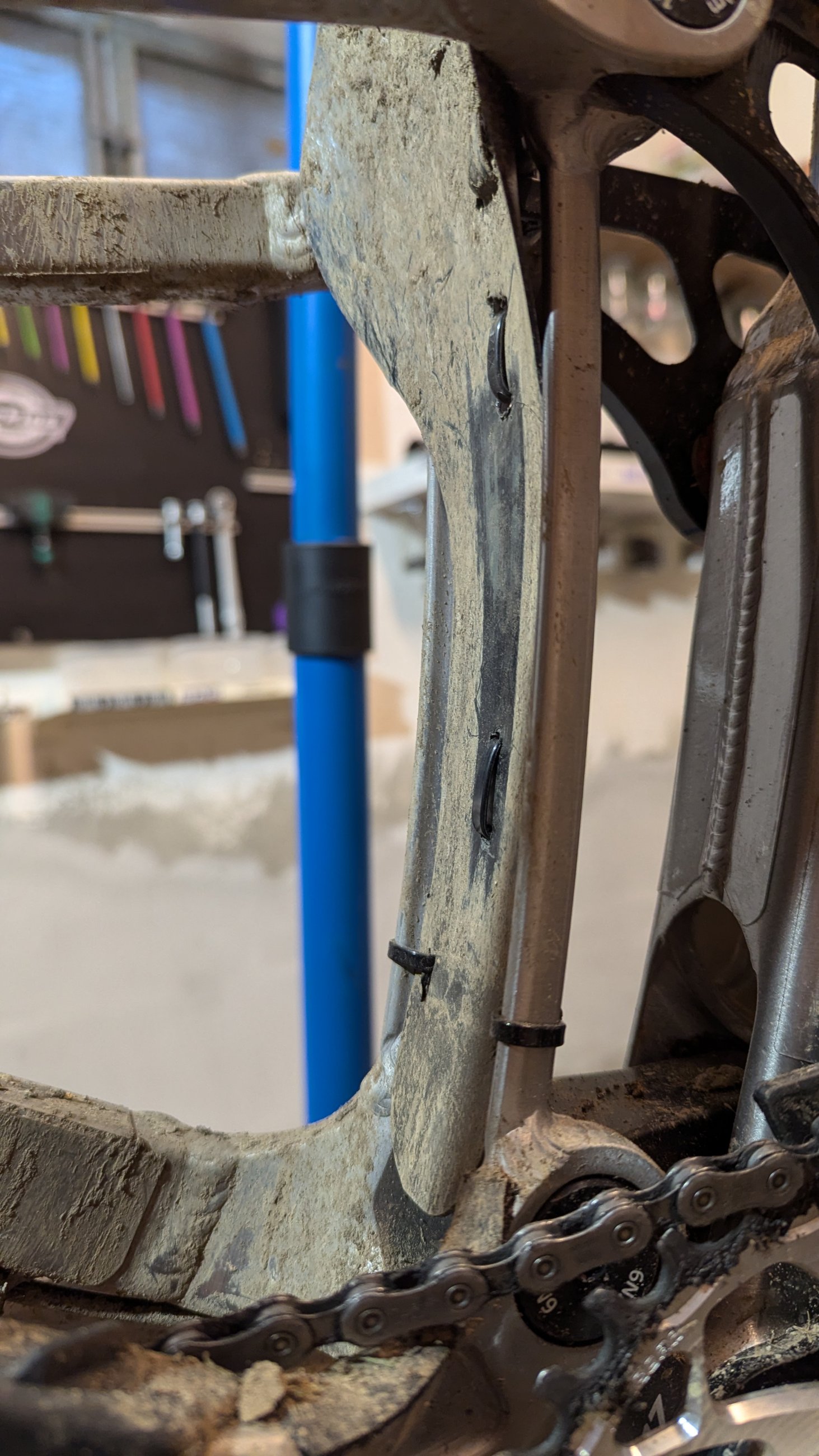

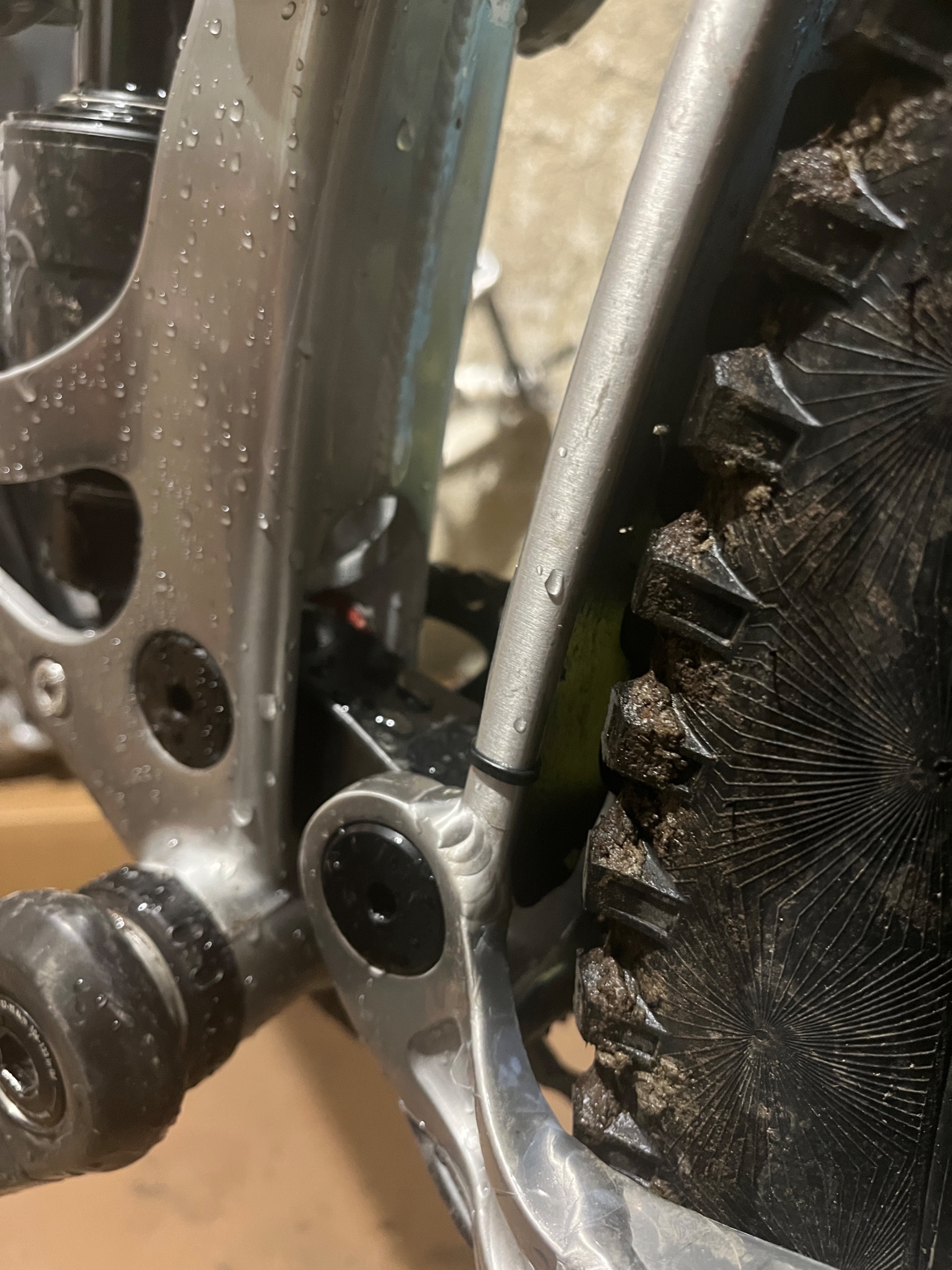

Bei mir ist der Fender genau zwischen den zwei dünnen streben und liegt hinten ganz an…
Anhang anzeigen 2029302Anhang anzeigen 2029303
Ahh, so aussen mit 2 Bindern fest. Da war ich bissl doof bei der Montage, hatte mich eh schon gewundert. :crash:
Kann ich mal testen, ob es genug rausholt dann, wenn mans so festmacht. Stimmt, dann wandert er nen Stück mehr rein. Aber das Wahre ist das alles nicht.

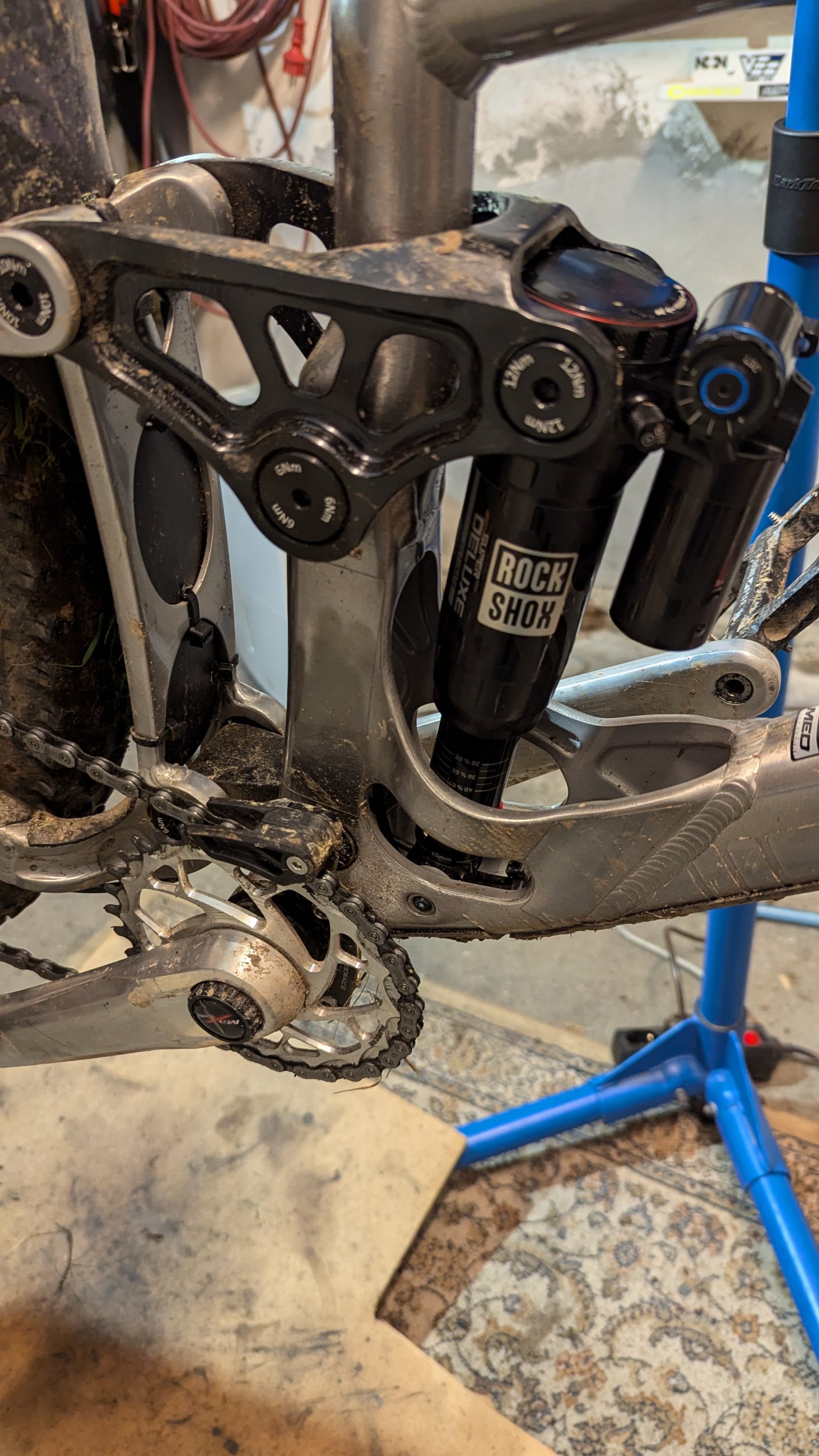

Hab heute nochmal den Fender so weit es ging nach hinten gezurrt, und bissl an Platz gewonnen, auch oben wo es sich rumwölbt, konnte ich es bissl weiter nach aussen bringen. Habe nochmal an 2 Stellen zusätzliche Löcher gestochen. So passt es, auch mit der Betty drauf.
Hab alles sonst so gelassen, und einfach das 29er reingesteckt und bin paar Trails gefahren.
Fazit:
Bin nach 3 Trails wieder nach Hause gefahren zum Boxenstopp, und hab das kleine HR wieder reingemacht. 😅 Fährt sich wesentlich angenehmer in allen Bereichen (für mich).

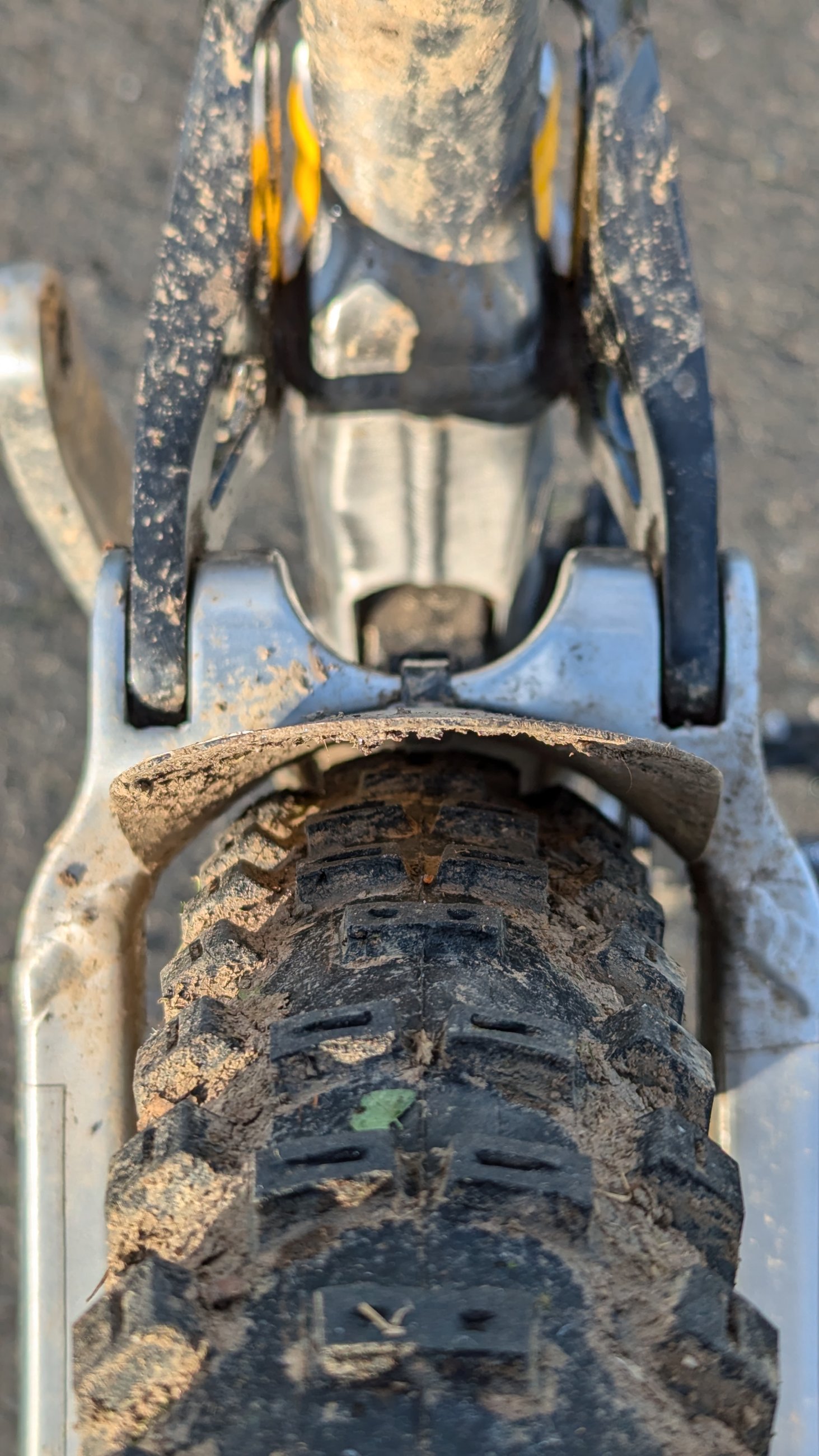

Leider ist am WE mein MuckyNutz Mugguard wegen zuviel Schlamm davon geflogen.
Teste jetzt mal die neue Variante bzw die eigentliche REAR Variante
Die bisherige war eigentlich für vorn in kurz.
So out of the Box passt das schon mal wesentlich besser als die vordere, die ich wirklich gut mit Heißluftfön bearbeiten musste.
Die rear Variante habe ich nach unten hin etwas schmaler geschnitten womit das Stück dann sehr gut "in" die Hinterbaustrebe passt.
Ich habe noch einen alten Mörtelkübel hier woraus ich mir ein Stück schneiden kann und nach unten hin verlängern und das Loch "verschließen"
Ringsum ist auch genügend Luft das es nicht schleift mit Schlamm (zumindest so der Plan)
