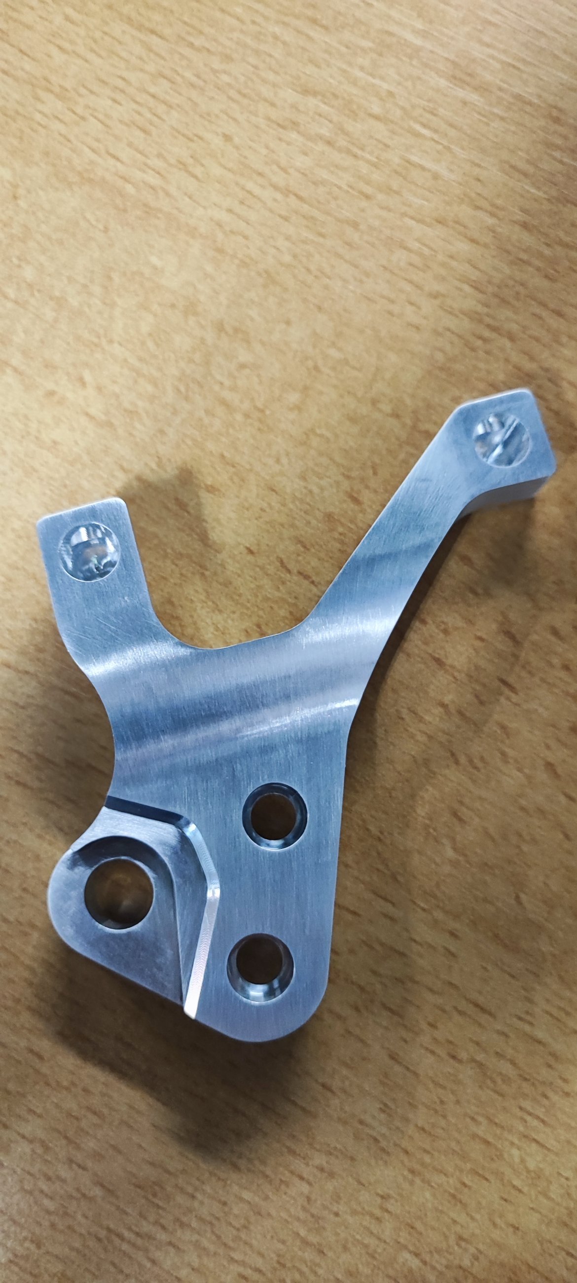

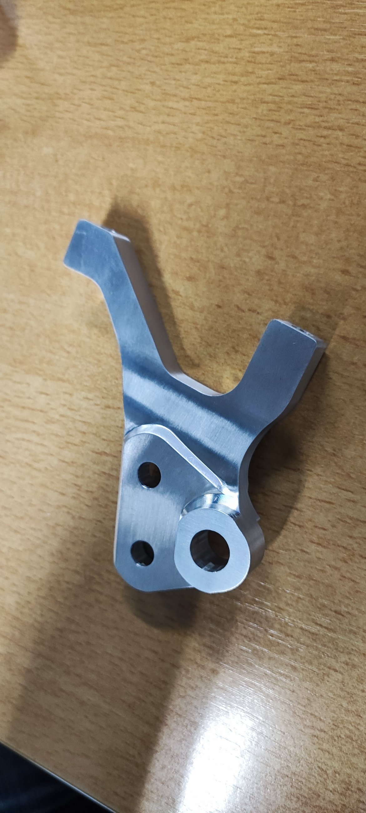

Habe gerade Post für meinen Spleen erhalten und muß sagen: das ist geil!
Hoffe ich habe korrekt CADiert und so weiter :D
Als nächstes muß ich noch die Edelstahl Gewindebuchsen einsetzen.

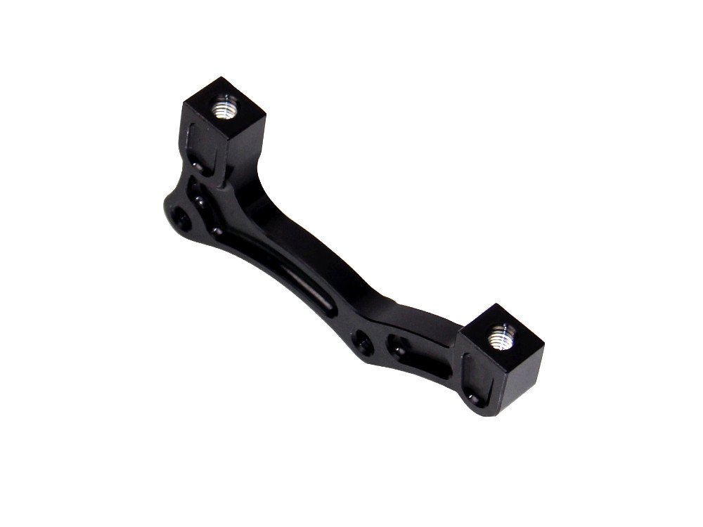

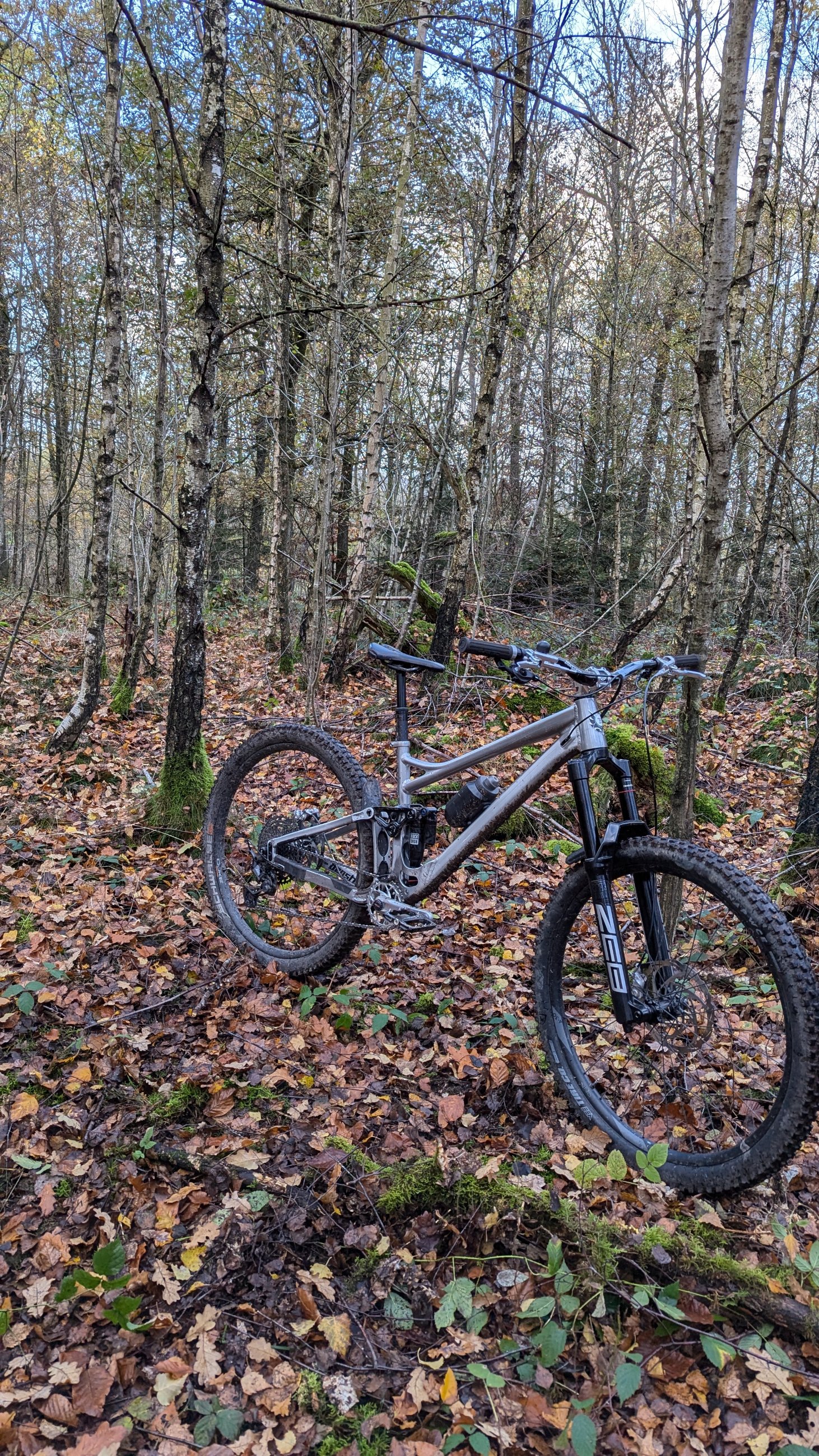

wo wir schon gerade beim thema bremsaufnahme sind.
ich kann euch den hope bremsadarpter empfehlen bis die kleinserie von @lieber_Schollie soweit ist :D
die hope passen optisch finde ich sehr gut zu der umlenkung am titan vom stil her…
Und der Preis der für die Adapter aufgerufen wird, ist auch gerechtfertigt.

it´s done! :bier:
Das konstruieren mit CAD ist das Eine (bin kein Profi, nur learning by doing), aber das exakte einbringen der Gewindeeinsätze nochmal was anderes.
Ich habe arg geschwitzt und hatte Schi** weil die ersten Versuche in einem Test-Alu-Block alle schief gingen:heul:
Für solche Einsätze gibt es teure Maschinen die das automatisch bzw semi-automatisch machen.
Da ich aber keinen Goldesel zu Hand habe, musste eine DIY Variante her.
Es gibt zum Glück zum eindrehen günstige Werkzeuge, welche aber nicht gewährleisten das man im 90° Winkel trifft... Also Vorrichtung gebaut (extra guten 90° Winkel vom Schlosserkollegen geborgt zum ausloten) aus alten Aluprofilen die übrig geblieben sind vom SimRig + Schreibtisch Bau -> Ich liebe Aluprofile!
Dann allen Mut zusammengenommen, Schraubensicherung großzügig verteilt, und losgeschraubt.
Als dann beide Gewinde drin waren, war ich so erleichtert das ich gleich mal montiert habe
passt wie angegossen!
Die Schrauben für den Sattel sind durch Tonnenmuttern gehalten.
Leider erstmal nur Regelgewinde. Wenn das nicht fest bleibt muss ich mir mal welche mit Feingewinde fertigen. Obwohl die Gewinde sonst ja auch kein Feingewinde haben.
Bei Gelegenheit lass ich das Teil mal noch schwarz eloxieren, damit es zum Rahmen passt.
Mein Hirn kann sich jetzt erstmal wieder entspannen und ein neues Projekt suchen :D
