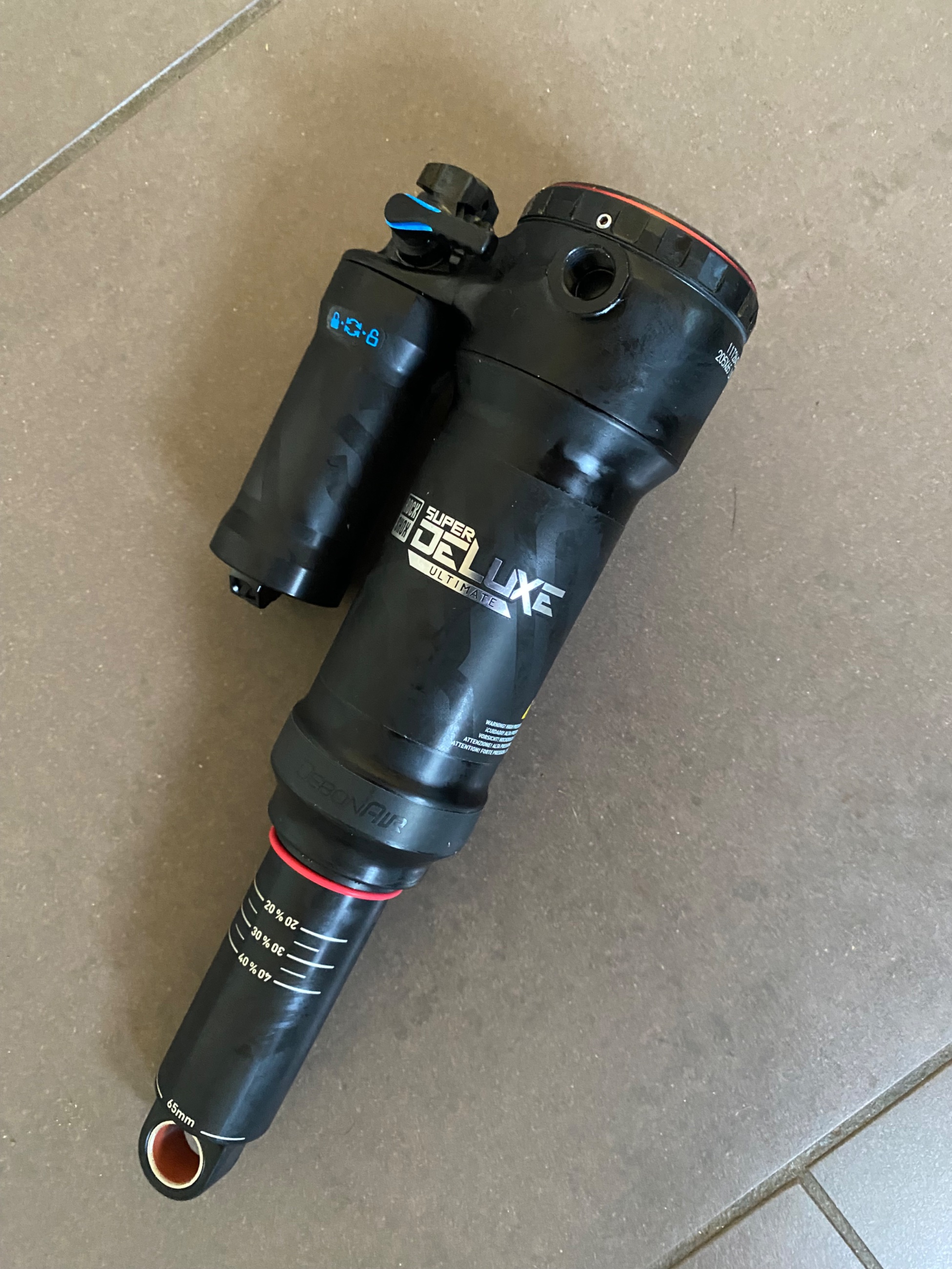

Habe mir gestern einen Ersatzdämpfer gekauft. Super Deluxe Ultimate RCT für 129 €. Meine Freundin und ich haben beide den X2 im Titan. Habe kein Bock im Urlaub Service für den X2 zu suchen. Wäre nicht das erste Mal :)
https://raaad.de/collections/dampfe...timate-rct-hinterbaudampfer-205x65mm-trunnion
Hammer Preis! Da muss man nicht lange überlegen. Die Super Deluxe sind immer sehr solide, was ich bisher hatte. Nie Ärger mit gehabt.
EDIT:
Der Preis ist wirklich so gut + passender Tune, dass mir auch noch einen fürs Hochregal geholt hab.
Passt auch in meinem Ebike zur Not = 2 Fliegen 1Klappe undso.
Danke für den Tip ! @gakul :love:
Und heute schon da 👌

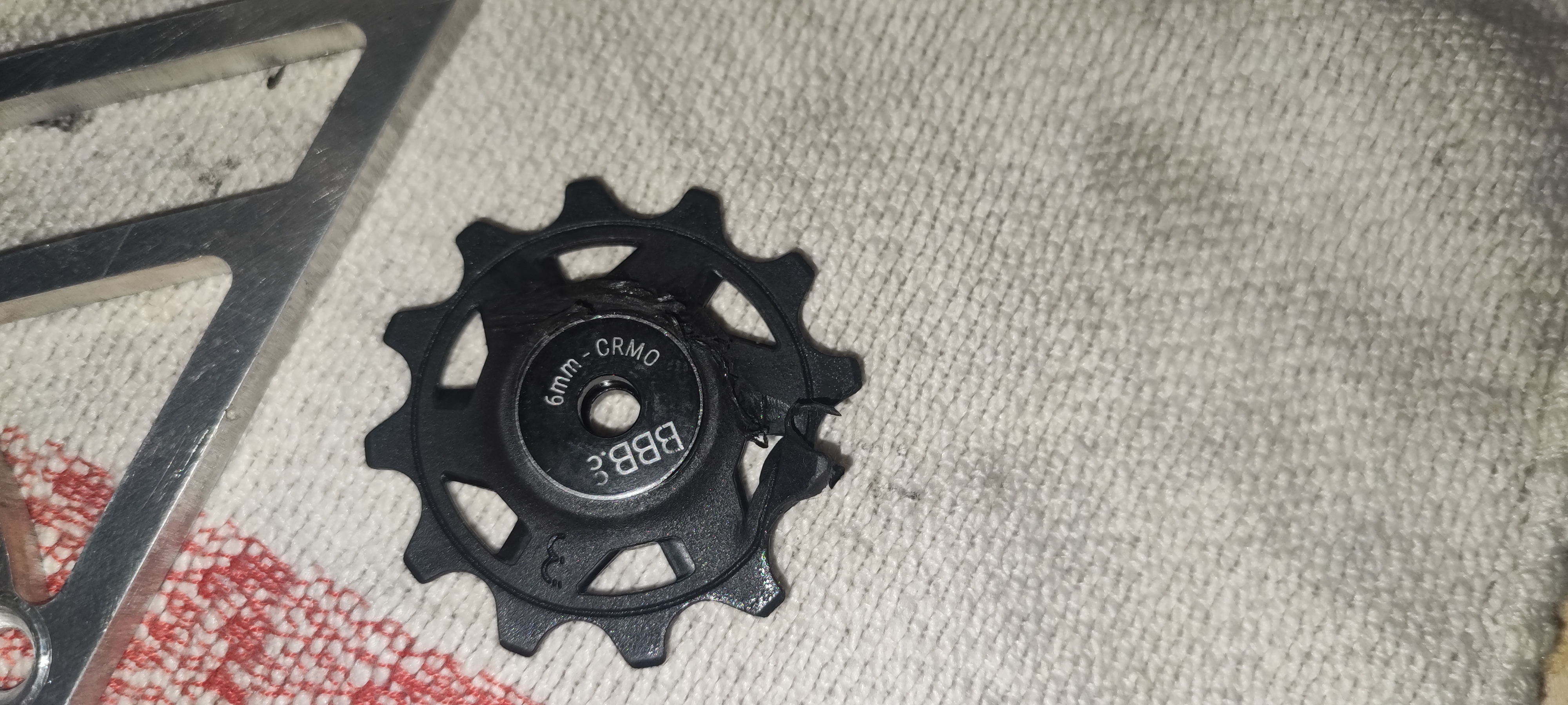

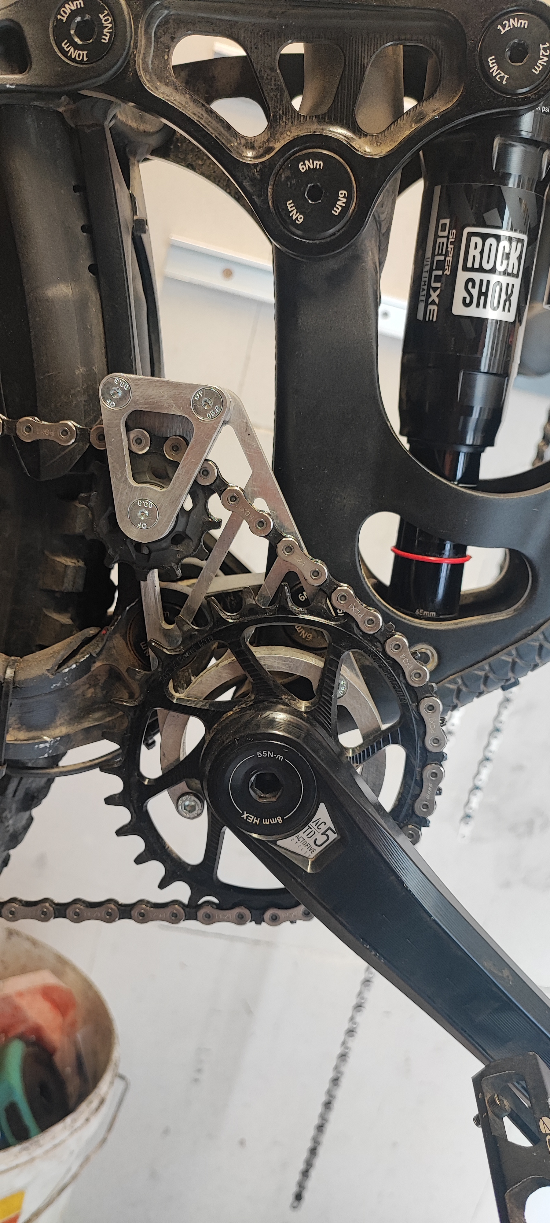

Erste Testfahrt im Park endete jäh... (Müsste es demontieren und bin den restlichen Tag ohne gefahren)
Kunststoffröllchen sind wohl nicht so geeignet.
2 Schaltröllchen binnen kürzester Zeit kaputt. Jeweils seitlich Material weggeschert und Kette abgesprungen...
Der Schräglauf ist durch die kürzere Strecke zur Kassette schon enorm.
Aluröllchen könnten das bestimmt eine Weile mitmachen, aber die Abnutzung wird exorbitant hoch sein. Dazu noch sehr laut werden :(
Bin gerade am überlegen ob ich es noch weiter testen soll oder lieber lassen... :ka:

300€ fürs "original" waren mir auch too much. Daher DIY.
Fazit: ich habs demontiert weil es mit Aluröllchen zwar erstmal gehalten hatte, aber so dermaßen laut war und der Kettenschräglauf zur Kette zu extrem.
Habe das Projekt daher erstmal nicht weiter verfolgt.
Meines Erachtens nach, hat Herr Rulezmann bei seiner Variante auch ein Design/Komaptibilitätsproblem mit der Kettenlinie. Die ist bei ihm nämlich nicht anpassbar.
Aber nen gewissen Schräglauf hat man doch genauso bei den ganzen High Pivot Bikes mit Idler?!
Trotzdem funktionierts wunderbar (Hatte selber schon diverse HP Bikes), wenn es richtig ausgerichtet ist. Da sind halt die Idler entweder aus vernünftigem Alu oder Stahl i.d.R..
Die Anzahl der Zähne haben dann auch glaube nochmal ne Auswirkung auf den Anti Squat.
ja, die Idler sind dann aber eher über dem Kettenblatt und nicht dahinter.
Das Teil funktioniert ansich schon sehr gut gegen Kickback der Kette, nur war mir die Geräuschkulisse zu extrem mit Aluröllchen.
Habe jetzt keine genaue Maße zur Hand, aber würde sagen das hier das Röllchen ca 5-6cm "hinter" der Mitte des Kettenblattes liegt und das war schon recht "kurz" um den Kettenschräglauf zu verschärfen und entsprechend die Geräusche.
mittig der Kassette wars ok, aber oben und unten schon sehr laut.
Die Anzahl der Zähne ist nicht ganz so ausschlaggebend für für Anti Squad, sondern wie hoch der Idler die Kette umlenkt. (ja kann man minimal mit unterschiedlichen Zähne noch variieren aber nicht zu sehr)
Und auch der Abstand zwischen Kettenblatt und Idler ist hier bei der Rulezmann variante eigentlich zu gering. Das ist bei den ganzen HighPivot Bikes wesentlich größer.
Wenn ich mal Laune habe, gucke ich mir das eventuell nochmal an.
Ich habe das ja nicht wissenschaftlich ausbaldovert, sondern nur "abgekupfert" weil ich keine 300€ ausgeben wollte :D
Ich kenne mich jetzt nicht so genau aus, aber die Rolle muss doch sicher exakt an einem Punkt sitzen (in Bezug zum Drehpunkt) damit man überhaupt den gewünschten Effekt beim Titan hat?
Da wird Rulezman doch sicher viel rumgerechnet haben, um die richtige Positionierung rauszufinden etc.? Oder ist das egal wo die sitzt?
Wenn du das jetzt einfach nachgebaut hast, und "irgendwo" Pi Mal Daumen die Rolle positioniert hast, dann macht das doch garkeinen Sinn, oder?
Oder ist das mit der genauen Positionierung des Idlers nur bei High Pivot Bikes wichtig, weil diese eine stark nach hinten laufende Raderhebungskurve haben? In unserem Fall aber im Grunde egal, weil wir nur den Kickback eliminieren wollen, und es dazu keine "exakte" Position braucht, sonder nur generell eine Umlenkrolle "irgendwo" im System?
EDIT:
Gerade nochmal ein Rulezman Vid diesbzgl. geschaut:
Da nutzt er aber eine spezielle Nabe mit nur 15 POE + 24 Grad Einrastwinkel, um den Kickback zu reduzieren?! Was nimmt er denn jetzt? Den Idler, oder nur noch die Nabe (+ generell STFU um das Kettenschlagen gering zu halten + Mullet weil weniger Kickback als mit 29" HR)?
Eine spezielle Nabe ist schon auch irgendwie die eleganteste Lösung gegen Kickback finde ich.
Zb. die neue Ethirteen. Was er da nutzt ist ja ne custom Nabe, wo für ihn gebaut wurde.
Puhhh ähm ich bin da auch nicht tief in der Materie, aber ich bin bis auf ein paar wenige Millimeter an der Position, wo das Rulzemann auch hat.
Es gibt genügend gute hochauflösende Fotos von seinem Bauteil. Einige fast exakt von "oben" in der Draufsicht.
Und da die ISCG05 Aufnahme ja immer gleich ist, konnte ich das als Maßstab und Ansatzpunkt nehmen und "reverse engineering" betreiben.
Und auch wenn ich es nicht 100% getroffen habe, war der Effekt deutlich sichtbar.
Der Kickback wurde, zumindest im Stand, deutlich verringert (Dämpfer ausgebaut und einfach mal die Pedale waagerecht gestellt und geschaut ob sie sich beim Einfedern bewegt bzw wie sehr)
Natürlich spielt da bestimmt auch noch die Nabe eine Rolle und dessen Eingriffswinkel.
Beim Fahren war aber auch kein großer "Aha" Effekt zu spüren.
Da war der Umstieg von EXT Storia Coil auf RS Super Deluxe Ultimate Air deutlich mehr zu spüren.
Da gibts sicherlich noch wesentlich mehr Faktoren die Ganze noch mit beeinflussen beim Kickback
Vielleicht bin ich auch einfach zu schlecht im Fahren, so das ich da kaum was merke :D
Mir hat es, bedingt durch die Kettengeräusche, nicht gefallen und damit hab ich es erstmal eingemottet.
mit und ohne dem Idler der Kickback. Das kann ich so bestätigen. War bei mir auch so.
