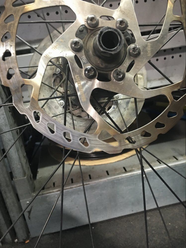

@reneweis dürfte ich die Fotos deiner Beläge für das Scheibenbremsen Kompendium verwenden?So... Das Rätsel ist gelöst
Die Beläge und Scheiben sind verglast.
Der Händler rief mich an. Äußerliche Untersuchung ohne Befund. Ausbau der Beläge in meinem Beisein.
Klare Sache...
Scheibe hinten, teils abgeschmiergelt

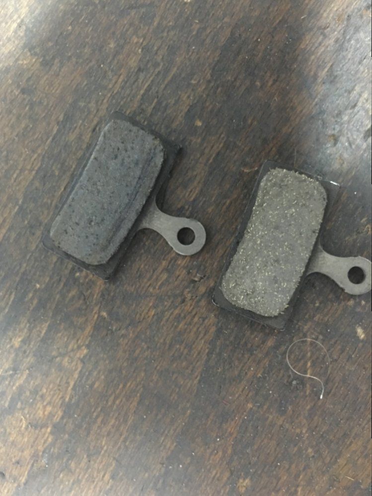

Vordere Beläge, einer zum Vergleich abgeschmiergelt

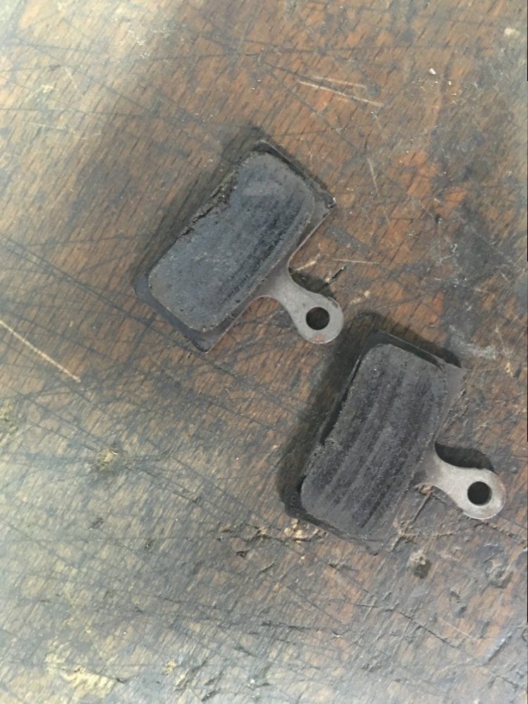

Hintere Beläge
