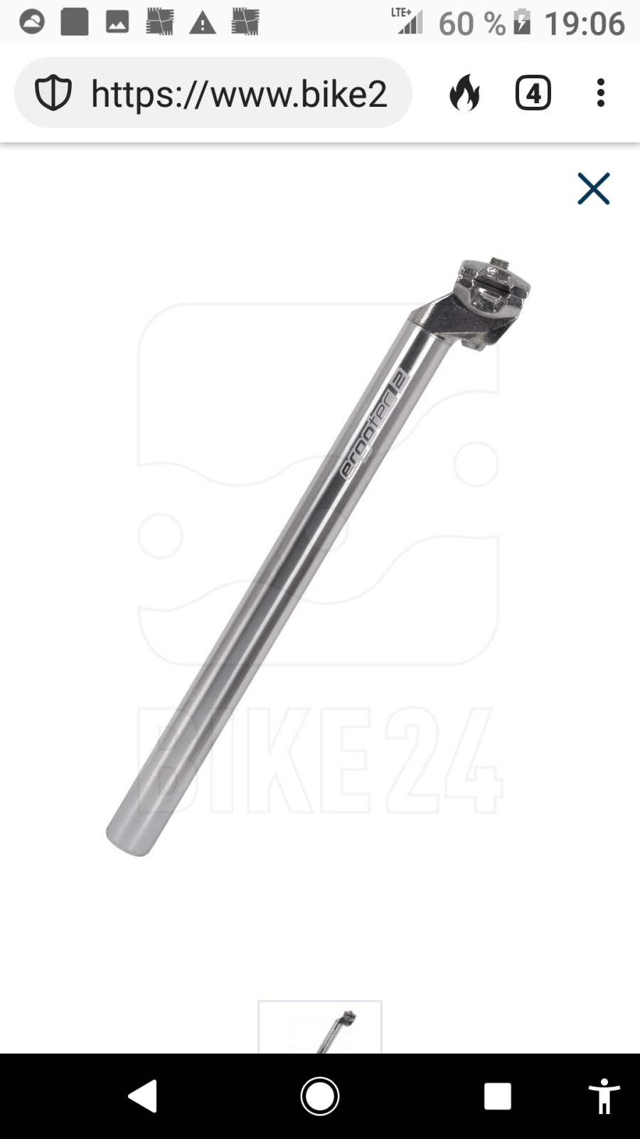

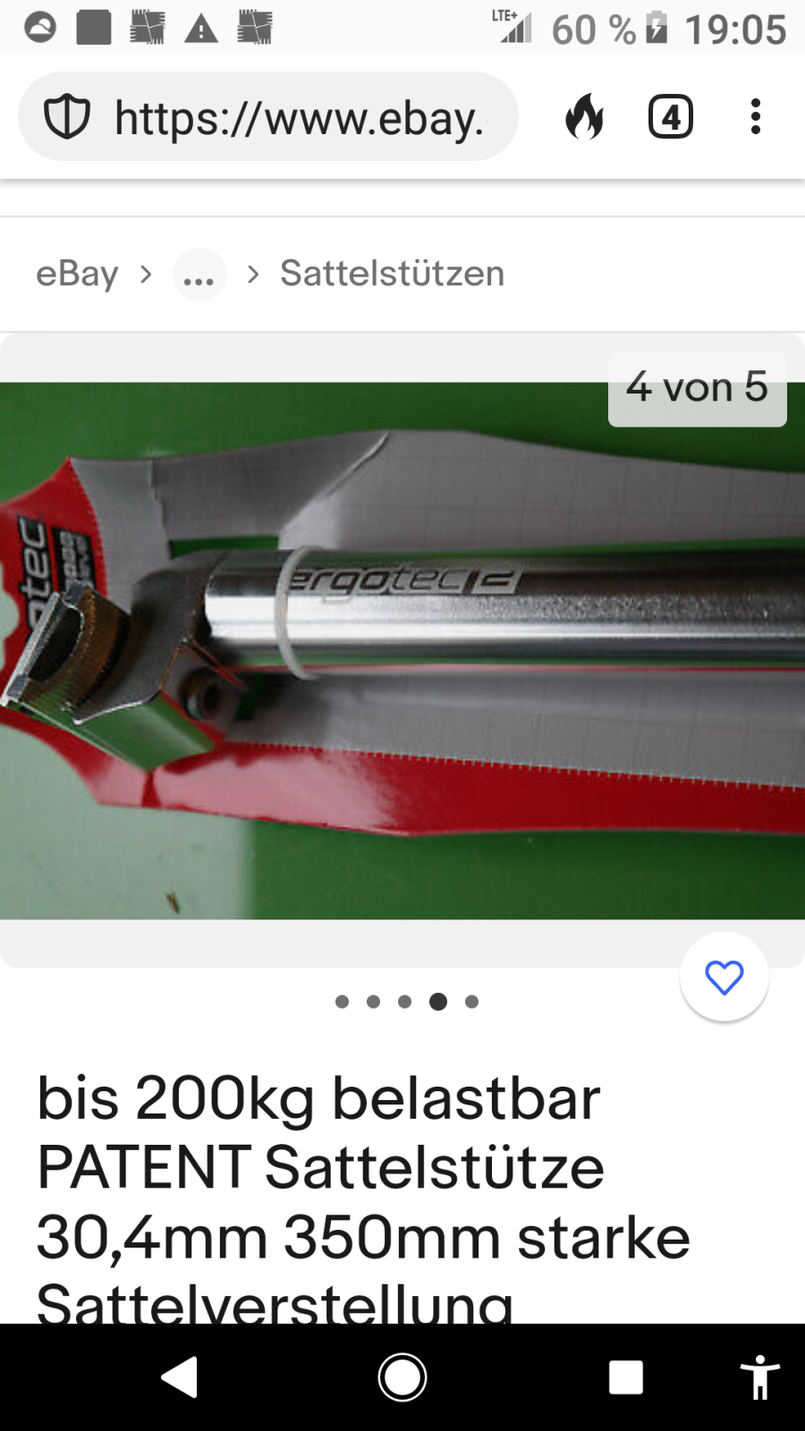

Diese Sattelstütze: https://www.ebay.de/itm/15548290456...d=&campid=5338556896&toolid=10001&mpt=7697387
für 44,90€ kostet bei bike24 https://www.bike24.de/p1241840.html?sku=847908
7,99€.
Wohlgemerkt, es ist die gleiche Sattelstütze.

Das sind die Ergotec Sattelstütze. Ob die tatsächlich 200 Kilo aushalten..., naja. ;)
Der ebay-Verkäufer ist ein dreister Lügner.
Der Hersteller gibt diese Stütze für 100 kg frei.
https://www.ergotec.de/de/safety-level.html#374
