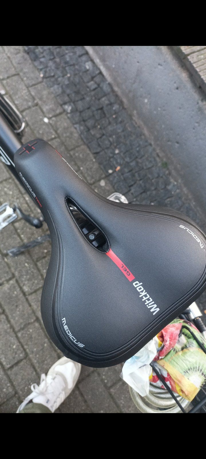

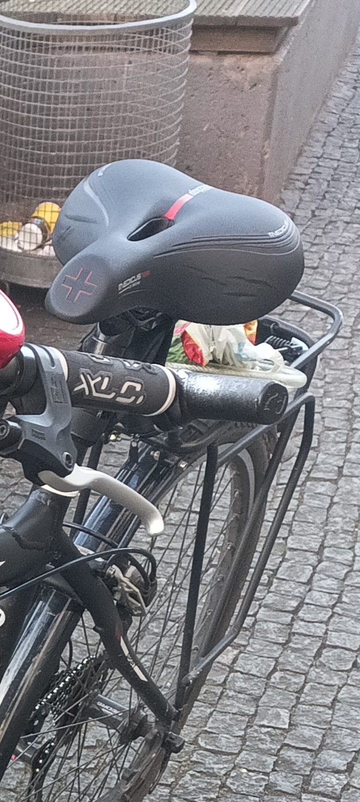

Den schmalen Selle Royal Sattel musste ich abbauen da ich Schmerzen im Damm Bereich gekriegt habe und letztlich ein halbes nicht Mal mehr auf einem Stuhl sitzen konnte.
Ich entdeckte den Wittkopp Medicus Trekking Sattel.
Der ist einfach perfekt für mich.

Allerdings ist dieser Sattel wohl auch nicht für meine 140 Kg ausgelegt.

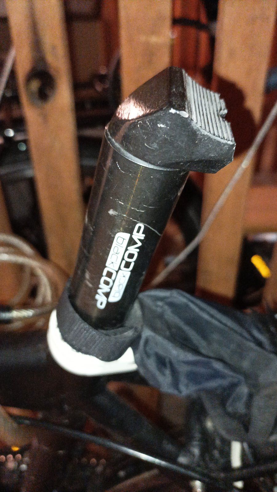

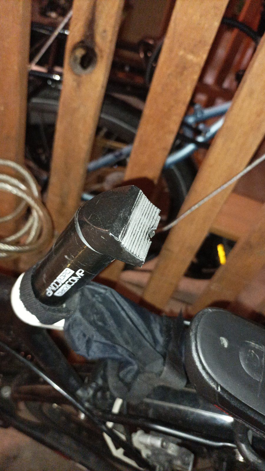

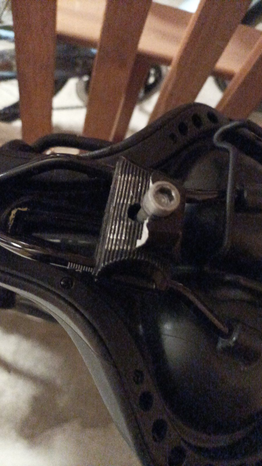

Die Halterung des Sattels ist mir dreimal einseitig/links in den letzten 5 Jahren gebrochen.
Habe dann einfach einen neuen angebracht.
Nun ist mir ein ganz mieser Unfall passiert.
Fotos vom Sattelstützen/Halterungsbruch anbei im Anhang.
Ich fuhr wie immer mittelschnell und zack war ich unten.
Einfach weggebrochen die Sattelstütze im Bereich der Halterung oben.

Mein Fehler dazu war das ich den Sattel womöglich zu weit nach hinten montiert habe (hinten leicht außerhalb des gekennzeichneten Bereichs).
Und so saß ich im Moment des Unfalls wahrscheinlich zu weit hinten und zack...

Bei diesen Voraussetzungen empfehle ich eine Orthopädiewerkstatt aufzusuchen damit Fachleute das Problem begutachten können.
Wenn ich es richtig verstehe, ist der für die Belastung zu schwach ausgeprägte Versatz nach hinten das Problem gewesen. Die neue Sattelstütze müsste dort demnach stärker dimensioniert sein und/oder die Schraubfixierung die Kräfte auf mehrere Punkte verteilen. Die ehemalige Black Comp ist ja niedriger Standard, ich würde etwas hochwertiges hochfestes empfehlen.

Ich denke, das Problem liegt an der der Konstruktion der Stütze. - Hast Du ein Foto mit Stütze und montiertem Sattel?

Diese von Nitto (ein sehr guter japanischer Hersteller) hat eine sichtlich stabilere Konstruktion:
https://www.bike-components.de/de/NITTO/S65-Sattelstuetze-p67158/
Da es stabile Stützen nicht in jedem Durchmesser gibt und weil 30,4 ein unübliches Maß ist, bräuchtest Du wahrscheinlich noch eine Reduzierungshülse. Diese wäre ein qualitativ gute.
https://www.bike-components.de/de/Cane-Creek/Reduzierhuelse-fuer-Sattelstuetze-27-2-mm-p13217/
Die Sattelstützen von Nitto sind wahrscheinlich aus einem Stück geschmiedet. Das ist bei den besseren eine gängige Herstellungsart. Deswegen auch der deutlich höhere Preis.

Leider habe ich keine anderen Fotos.
Ja der Versatz ist das Problem.
Dazu habe ich den Sattel noch zu weit nach hinten montiert. Die Empfehlung wahrscheinlich leicht überschritten. Dazu Übergewicht, kurzen Moment zu weit ganz hinten gesessen. Die Black Comp hat ja 12 Jahre oder so gehalten.

Wie gesagt, Nitto ist ein namhafter Hersteller, und Schmieden ist auch bei Aluteilen eine gängige Herstellungsart bei Teilen, die große Kräfte aushalten müssen. Geschmiedete Teile sind wesentlich belastbarer als solche, die beispielsweise gegossen sind. Dafür ist es aber auch ein sehr aufwendiges Verfahren. Und die Oberflächenbearbeitung, also schleifen und polieren, wenn es glatt werden soll, kommt noch hinzu.
Strangpressen dagegen geht schnell, ist günstig zu machen und eine glatte Oberfläche bekommt man ohne weitere Bearbeitung der Oberfläche, also quasi gratis, dazu.
Nur, um dir mal eine ungefähre Vorstellung von den Unterschieden zu geben.
Insofern würde sich für deine Zwecke die Anschaffung einer besseren Stütze schon lohnen. Du kannst ja recherchieren, wo es ein günstiges Angebot gibt, die Preise für Fahrradzubehör sind schließlich sehr - wie soll ich sagen? - variabel.
Noch etwas: hast Du lange Beine? Du erzählst nämlich, daß dein Sattel weit nach hinten geschoben war. Mit welcher Methode hast Du die Sattelposition bestimmt?

Habs umgestellt und getestet und solange verschoben bis es mir am bequemsten beim Sitzen vorkam. Aber dabei übertrieben.
