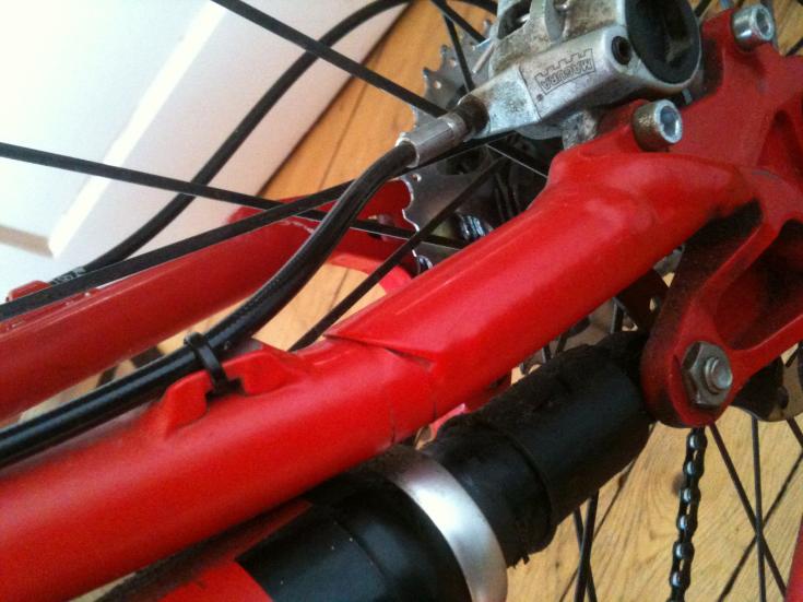

da ich mit einem defekten Dämpfer gefahren bin, ist jetzt an meinem Faunus LSD die Strebe meines Hinterbaus eingeknickt - siehe Fotos. :mad:
Meine 1. Frage: Hat noch jemand so eine Strebe? Ansonsten muss ich sie reparieren.
reparieren, sofern überhaupt möglich wird nur von kurzer Dauer sein!
Rohre wieder "zurechtbiegen" ist meist der Gau fürs Metallgefüge.
Meines Wissens liegen bei Müsing noch Streben zum Kauf, wenn nicht: Das LSD ist ja noch offiziell im Programm von Bergwerk, also sollten auch Ersatzteile lieferbar sein.
Zum Thema Dämpfer: Du kannst an diese Wippe den originalen DT Dämpfer mit 320 mm Länge montieren. Du hast noch die Version mit dem Bergwerk eigenen Verlängerungs"knochen". In Kombination mit einem Serien-Dämpfer führt das früher oder später zum Verlust des vollen Kolbenhubs, der Dämpfer schlägt dann hart im hinteren Drittel an. Schuld ist hier der nur sehr niedrig benötigte Luftdruck... Ich gehe mal davon aus das dies auch dein Defekt war?!?

Und noch was: Unbedingt auch die Sattelstrebe nach Verformung und/oder kleinen Haarrissen im Lack untersuchen!
