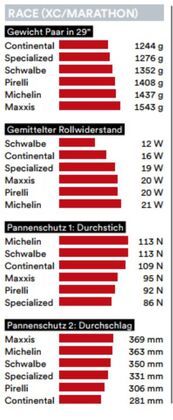

Hat jemand von Euch den Test vom Mountainbike Magazin gelesen? War etwas verwundert, dass Ray / Ralph sowohl beim Rollwiderstand als auch beim Pannenschutz (vor allem Durchschlag) so weit vor Conti Cross / Race (Protection) liegt.
Eigentlich hatte ich aufgrund eher einfacher Strecken und recht hohem Straßenanteil geplant auf Conti Race / Race zu wechseln um noch ein wenig Tempo raus zu holen.
Da Tubeless bei Conti auch eher Glückssache zu sein scheint, ob es problemlos klappt, spricht mehr dafür bei Schwalbe zu bleiben? Oder ist Conti auf Straßen / Gravel und Waldautobahn überlegen?
Wie schätzt Ihr die Ergebnisse ein?
Die Tests werden auf dem Schwalbe Prüfstand durchgeführt.
Trotzdem sind die Schwalbe sehr schnelle Reifen.
Erklärt natürlich ein wenig.
War ziemlich verwundert, da laut https://www.bicyclerollingresistance.com/ der Contienental Race King Protection in Bezug auf Rollwiderstand die Nase sehr weit vorne hat und auch in Bezug auf Pannensicherheit.
https://www.bicyclerollingresistanc...vs-schwalbe-racing-ralph-tle-addix-speed-2019
In dem Test ergibt sich ein genau umgekehrtes Bild. Allerdings hat brr.com die Modelljahre 2019 und 2020. Eventuell hat sich da auch etwas geändert.
https://www.mountainbike-magazin.de/parts/xc-reifen-test/

Bzgl. der Tests vom MTB Magazin und dem von BRR ist das ja schon schräg.
Bei dem einen ist der Raceking pannensicherer und rollt leichter als der Racing Ralph, bei dem anderen genau umgekehrt.
Und beides ziemlich signifikant. Wäre jetzt nur ein leichter Unterschied, wäre das ja noch erklärbar durch leicht andere Testbedingungen.
Aber wir sprechen hier von 35% mehr Rollwiderstand bei dem einen und 33% genau umgekehrt bei dem anderen Test o_O.
Bei dem Vergleich Pannensicherheit ist der Unterschied sogar noch extremer.

Nochmal zum RR vs RK...
Ich hege Zweifel daran dass die Testergebnisse bei einem unabhängigen Labor ähnlich gravierend ausfallen würden. Aber abgesehen davon hat Schwalbe in den letzten Jahren einfach viel mehr Möglichkeiten (und Druck) gehabt seine Reifen zu optimieren als Conti. Die haben sehr viel richtig gemacht.

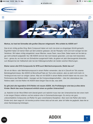

Ergänzend möchte ich noch hinzufügen dass wir bei Schwalbe einen Triple Compound haben und bei Continental einen einfach Compound.
Bedeutet... Fahrverhalten und Grip bleiben beim Conti bis auf den letzten Zehntel Millimeter gleich ...bei den Schwalbes beginnt das „herum rutschen“ bei Nässe nach circa 200 km ( je nach Untergrund Fahrweise und Luftdruck) da ist dann die erste „gute Lage“ abgefahren.

Wie kommst du darauf? Gibts bei Schwalbe schon lange nicht mehr. Es gibt verschiedene Mischungen, aber immer nur eine pro Reifen. Diesen Tripple Compound gab es bei Schwalbe vor 10 Jahren.
Weiß jetzt nicht wie DU auf diese Aussage kommst ;). Auf der Seite von Schwalbe steht etwas anderes, zumindest wird es nicht ausgeschlossen. Hab dazu eine Datei angehängt.
