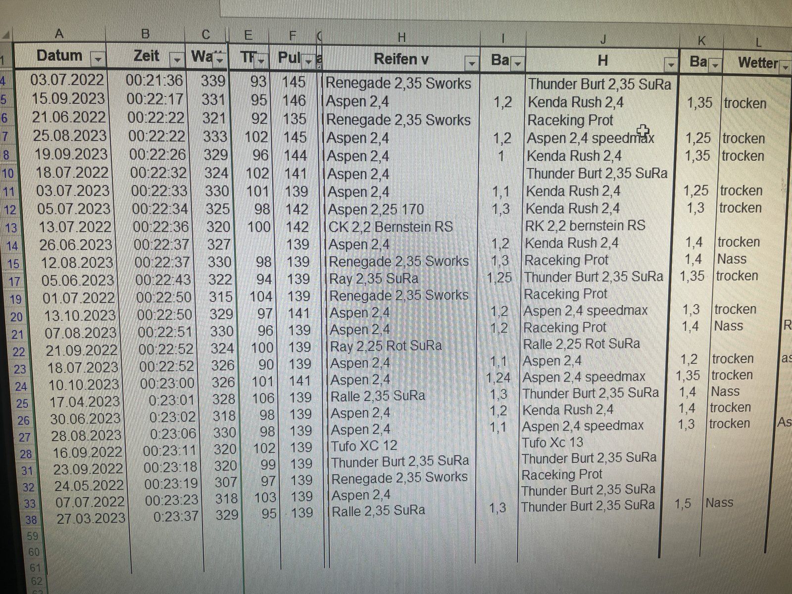

Hab den seit ca einer Woche hinten wieder im Einsatz und bin 2 Mal mein 23 Min Segment gefahren (Bei 1,3bar hinten). Muss nachher mal in die Tabelle eintragen aber der Aspen 2,4 speedmax rollt erstaunlich gut.

Ich habe meine Aspen/Aspen Maxxspeed nun ebenfalls mit den Conti CK/RK Zeiten auf einem 1h bergauf Segment verglichen.
Auf die 10 relevantesten Zeiten ist der Conti Satz um ca. 2min30sek schneller als die Maxxis bei gleicher Wattzahl.

2:30min schneller bergauf (!) vom Gefühl her (kenn mich aber nur mit aero Tests aus) wäre ich da sehr vorsichtig das einem Reifen zuzuschreiben. Besonders in dem von dir genannten Vergleich.

Naja, wenn ich von 10 Fahrten bei 8 mit den einen Satz schneller war, sehe ich da schon eine Konstante heraus.
Insgesamt bin ich das Stück ja 30 Mal gefahren.

Überleg mal was 2min30s sind bezogen auf ne Stunde sind. Total viel. Ein Klassenunterschied. Da hätte ein Weltklasse Fahrer gegen einen anderen plötzlich keine Chance mehr im Vergleich wg dem Wechsel. Wie schnell fährst du da? Da entfällt auf den Rollwiderstand nur ein sehr kleiner Anteil am gesamten Widerstand.
Ich will das nicht ausschließen, aber die Relation erscheint mir wesentlich zu hoch. Zumal die conti eigentlich bekannt dafür sind sehr gut zu rollen.

Topografie, Untergrund, Linie, Wetter, Systemgewicht, etc kann man mMn nicht - vor allem nicht im Abstand von mehreren Tagen - so konstant halten, als das man die 3-4W zwischen zwei Reifen wirklich raustesten kann. Umso länger das Segment, desto schwieriger.
Sieht man ja auch an der Excel Tabelle. Die Fahrten vom 25. und 28. August mit nahezu gleichem Setup unterscheiden sich um ganze 44" obwohl die Durchschnittsleistung nur 3W niedriger war.

Da fahr ich das Segment 30 Mal so konstant es geht.
Dann suche ich mir die Wattwerte die am gleichsten sind (+-2Watt).
Das sind dann diese besagten 10 Fahrten.
Dann vergleiche ich diese 10 Fahrten anhand der Bereifung.
Und dann kommt dort heraus daß der Conti bei diesen 10 Fahrten im Schnitt 2,5min schneller ist als der Maxxis.
War mir eh klar im Vorhinein.
Wollte es nur belegen

Laut BRR liegen Aspen und RK 13W auseinander. 2,5' auf 1h dürften auch so ungefähr 10W Unterschied sein. Passt doch grob zusammen.
