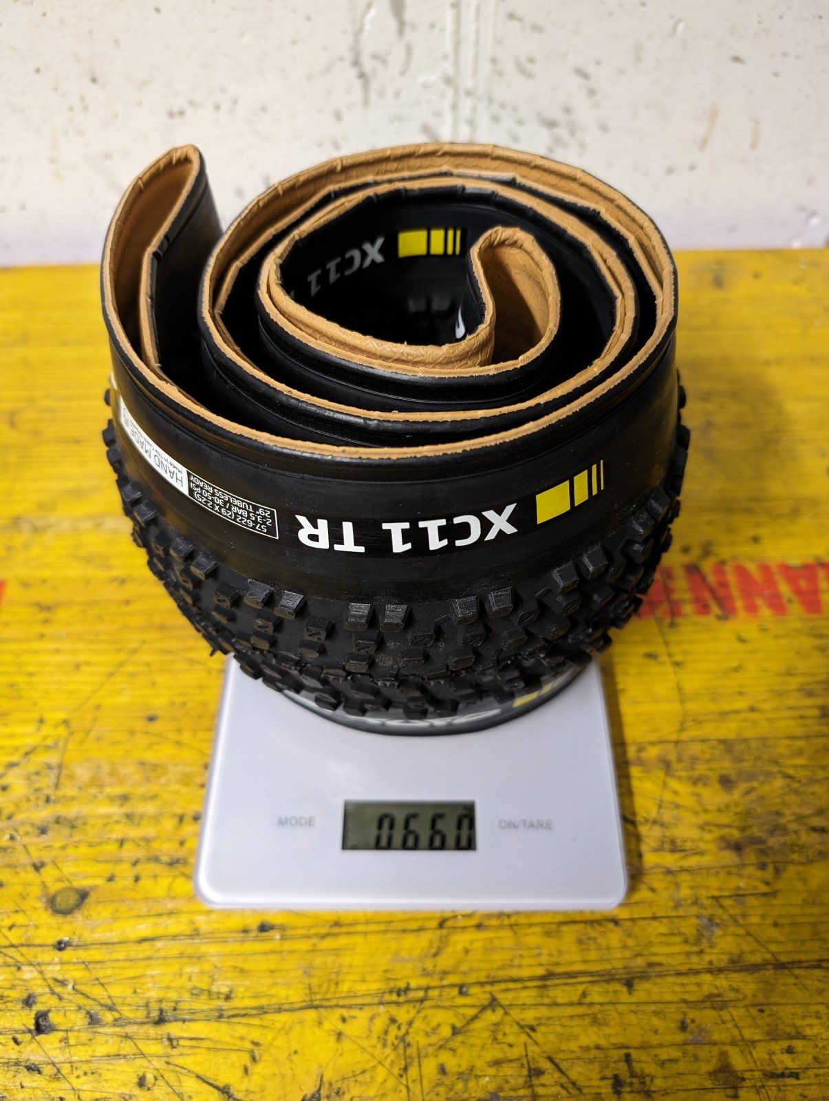

Da ich fest der Meinung bin, dass der Test des Tufo XC11TR von BRR nicht stimmen kann, habe ich mir nun einfach zwei Tufos bestellt.
XC11TR ... 660gr / 59,6 mm auf einer 30er Felge (direkt nach der Montage bei 1,4bar)
XC12TR ... 672gr / 59,2 mm auf einer 28er Felge (direkt nach der Montage bei 1,1bar)
Die Reifen sind top verarbeitet mit perfektem Rundlauf.
Kurze Hausblock-Runde am Asphalt war unauffällig (gefühlt gleich schnell wie Mezcal/Mezcal).
Genauere Tests mit Powermeter dann nächste Woche.
Anhang anzeigen 1900611Anhang anzeigen 1900612

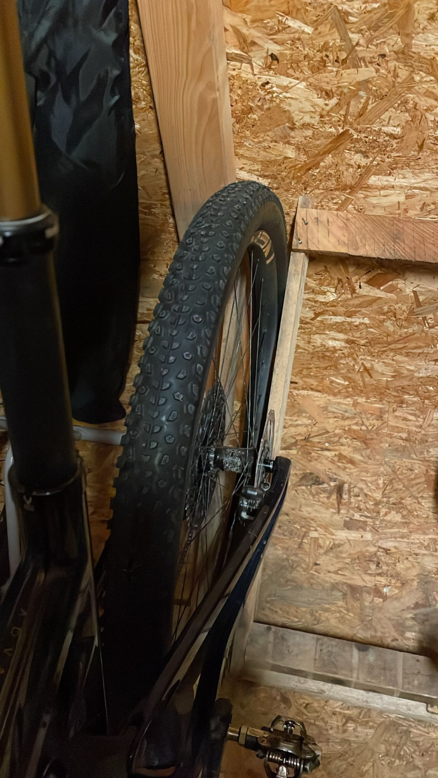

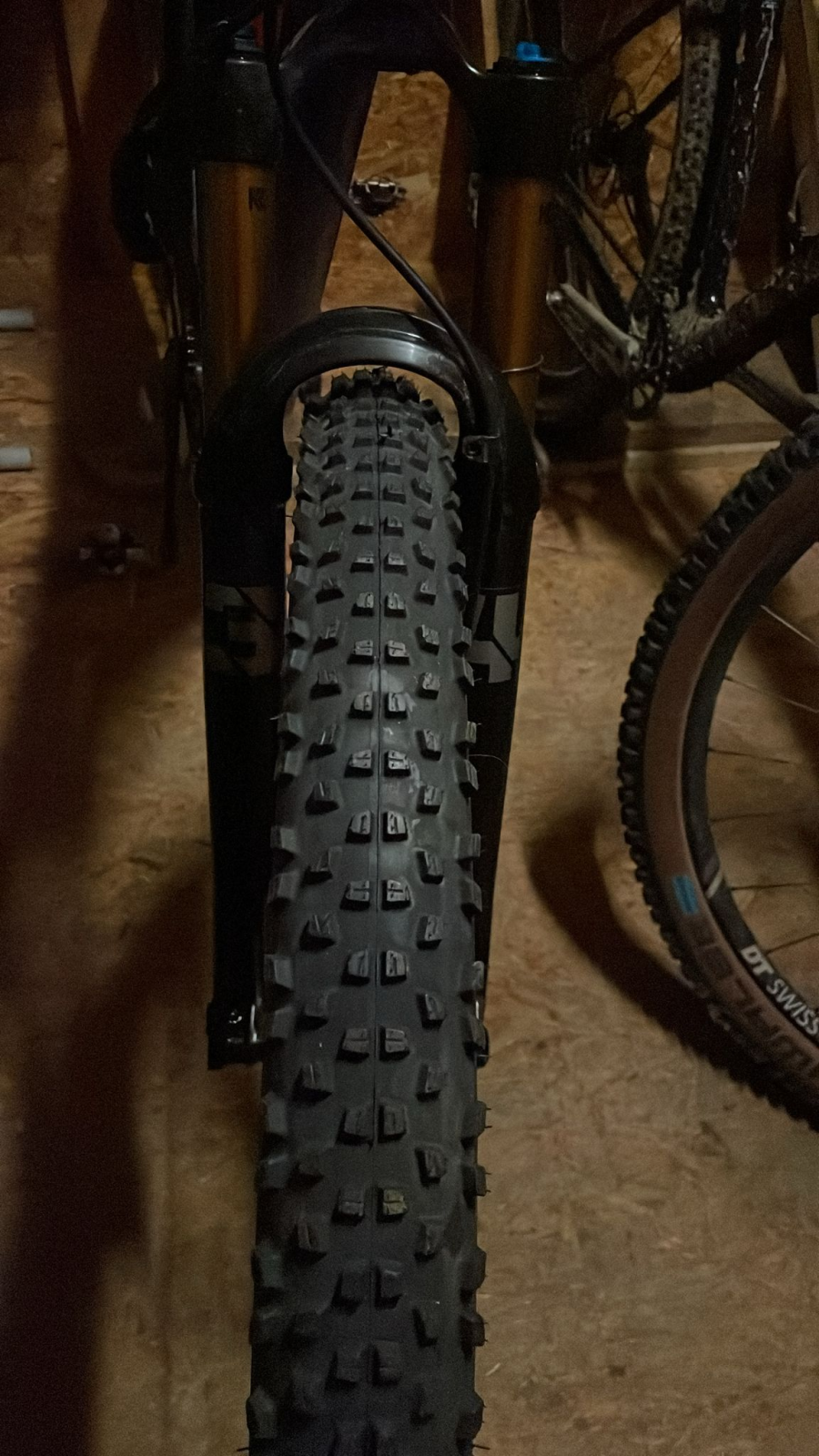

Bin nun ein paar mal meine GA-Hausrunde gefahren.
Die Reifen sind jetzt um gute 6mm breiter geworden.
VR: XC11TR hat nun 60.2mm ...bei 1.0bar
HR: XC12TR hat nun 59.8mm ... bei 1.3bar
Beim Luftdruck musste ich nun um jeweils 0,1bar nach unten gehen um denselben Komfort wie bei den Mezcals (1.1/1.4bar) bzw. den Conti CK/RC (1.2/1.5bar) zu haben.
Bei einem derzeitigen Gewicht von (leider) 74 kg 😣
Rundenzeiten haben sich bei einem repräsentativen 18min Segment jeweils um ca. 20 Sekunden gegenüber Mezcal/Mezcal verbessert.
Bei gleichem Durchschnittswatt.
Mit den Contis bin ich natürlich noch immer etwas schneller.
Maxxis Aspen Maxxspeed sowieso viel langsamer (dafür super fluffig).
Einen Vergleich mit den 2.35 (superschmalen und superschweren) Schwalbe habe ich leider nicht, da ich die zu kurz gefahren bin (hab die nach drei Ausfahrten verschenkt).
Genaueres kann ich dann aber erst in den nächsten Woche berichten, wenn ich wieder Schwellen-Training mache.
