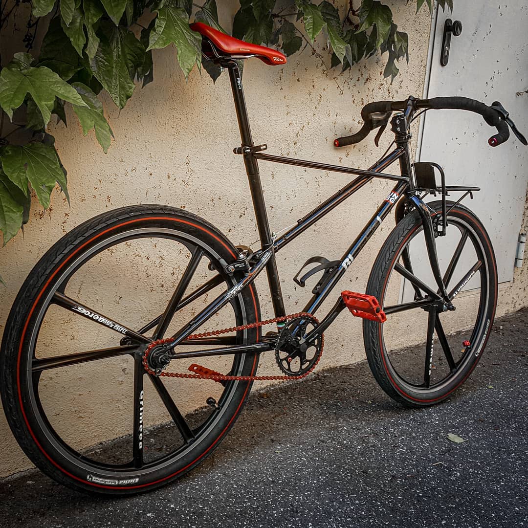

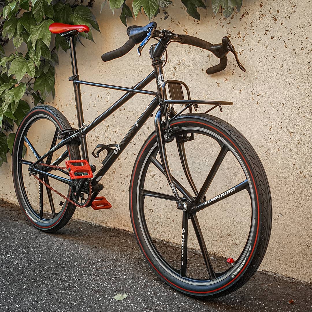

Ich find den Rahmen auch weiterhin großartig und hab mich auch Anfang des Jahres entschieden ihn "zweckzuentfremden" und ihn als Basis für ein Lastenrad zu nehmen. Interessanterweise gabs das eh auch schon alles mal (z.B. von der Lastenradfirma Officine Cycles als sie das Modell Bronte vorgestellt hatten, siehe z.B. hier), nichtsdestotrotz ist der Rahmen auch als Lastenrad der Hammer. Jetzt bin ich kurz vor der ersten Probefahrt und möchte ihn im Anschluss gerne noch komplett lackieren.
Deshalb hätte ich ein Frage in die Runde. Könnte einer der hier anwesenden Besitzer eine Nahaufnahme des Bianchi-Schriftzugs machen (bei mir ist er leider schon stark angekratzt gewesen)? Ich würd ihn gerne nachzeichen und plotten lassen als Klebeschrift.
Mehr Bilder gerne sobald das Rad dann mal "fertig" ist … Und ja, die Lenkung ist noch nicht fertig, habe ich am Samstagabend nicht mehr geschafft ;).

Ich hab gerade rausgefunden, dass der Schriftzug auf den Thomisus/Pholcus (entgegen der Rennradreihe bzw. dem bekannten Bianchi-Schriftzug) mit der Schrift "Becka Script" gemacht ist … Falls sich jemand mal einen neuen Schriftzug plotten lassen möchte :).

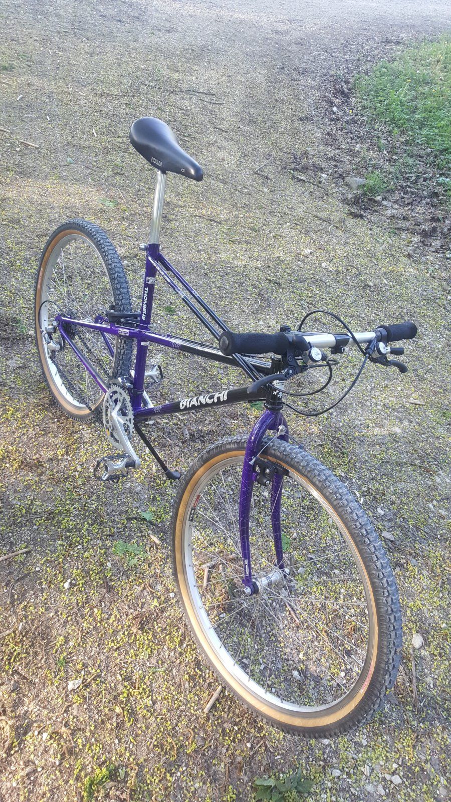

Hätte auch noch mal eine doofe Frage. Wisst Ihr ob es aus der Ragno-Linie auch Damen MTBs (also ohne Stange) gab ? Ich habe hier ein "Rhagodex" auf einer örtlichen Bike-Börse gesehen und versuche gerade ein paar Informationen zu der Linie zu sammeln.... Hätte irgendwie Bock darauf ein Duo zusammenzuhämmern....
Hallo zusammen,
mir ist vor kurzem ein Bianchi Theridion zugelaufen. Eigentlich spielte ich in letzter Zeit immer mal wieder mit dem Gedanken mir einen alten Stahlrahmen zuzulegen und ihn als neues Gravel/Pendler Bike aufzubauen - ist ja in irgendwie zur Zeit. Egal..
Das Bianchi habe ich jedenfalls geschenkt bekommen und stehe jetzt vor der Frage, ob sich dieses als Basis für solch ein Vorhaben eignet. Was meint ihr? Passen evtl 700c Felgen/Reifen in den Rahmen?
