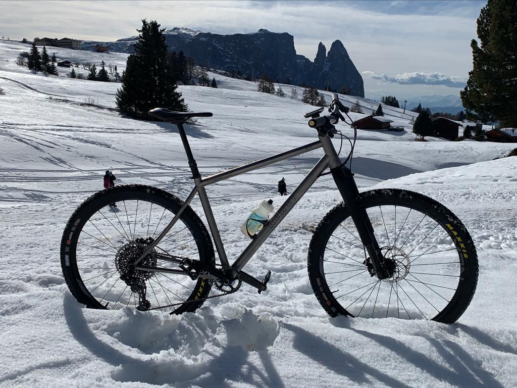

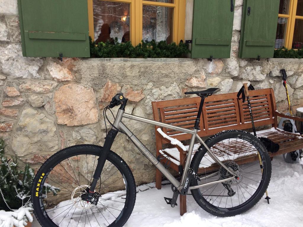

Habe leider keine Detailfotos, daher 2 Fotos vom Winter Biken. Vor der Hütte noch mit prov. Zugverlegung, auf der Seiser Alm dann innenverlegt aber leider mit Sommerreifen.

Unfassbar schönes Rad! Absoluter Traum! War selten so neidisch auf ein Bike. Ich würde (fast) nichts ändern wollen. Vielleicht ne Titan-Kurbel....
