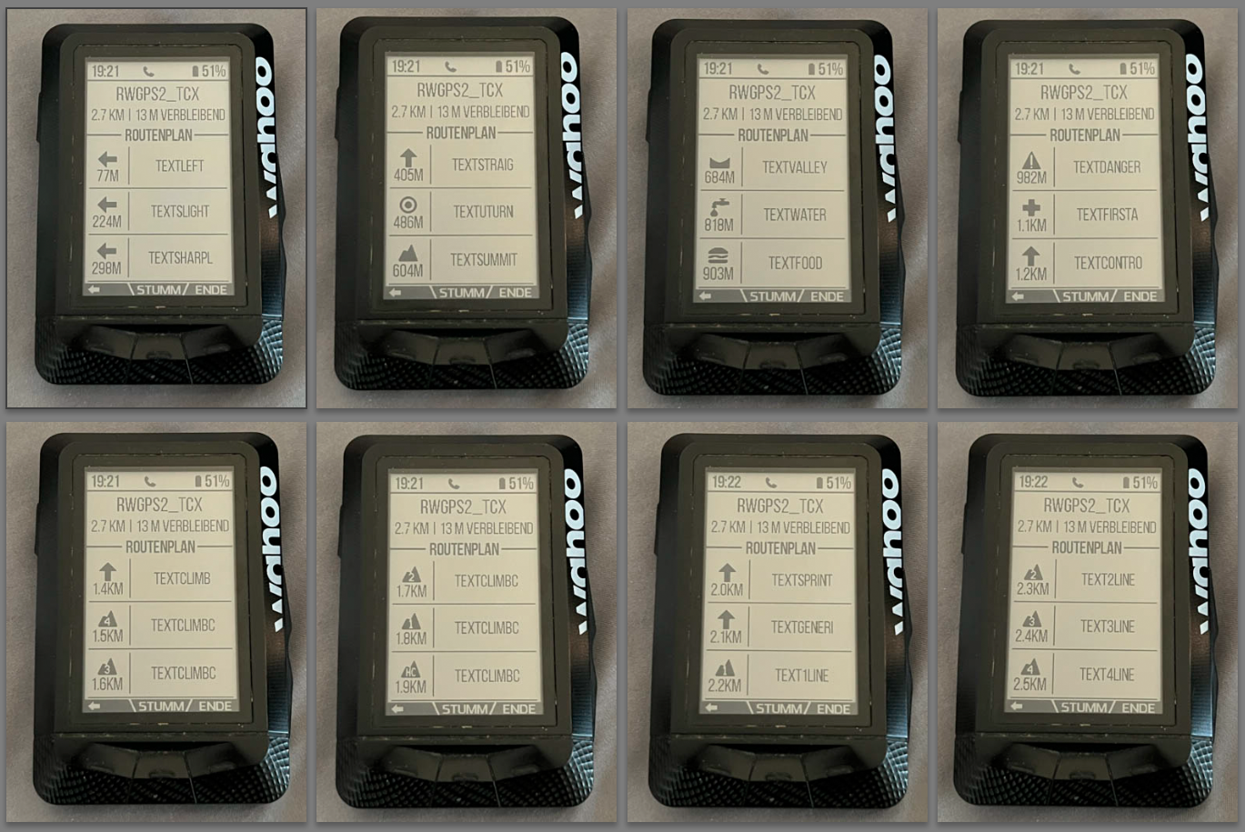

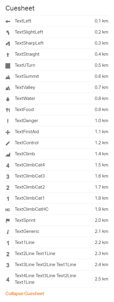

Ich hab mir dazu jetzt mal mit einem kostenlosen 7-Tage Premiumtestzugang bei RidewithGPS (das in der Weboberfläche solch eine Custom Cue Funktion anbietet, die dann zwischen herkömmlichen TurnByTurn Hinweisen diese erzeugten Cues an gewünschten Abschnitten im Track erstellt) verschiedene Files generiert.
Ergebnis:
Die Custom Cues funktionieren nicht nur mit dem RidewithGPS Sync über die API, sondern lassen sich auch hervorragend über .fit und .tcx Files über die iPhone App auf meinen alten Elemnt senden.
Einzige Einschränkung bei TCX: Ein paar Cue-Symboltypen scheinen auf dem .tcx-File-Weg nicht unterstützt zu werden, zumindest werden zB die Variationen der Abbiegehinweise wie slight_left, sharp_left, usw. beim Generieren des .tcx files von RidewithGPS einfach als <PointType>Left</PointType>, also einfach einem geraden Pfeil in Abbiegerichtung abgespeichert. Habe auch ein bisschen herumgetestet und kam mit manuellem Editieren des Pointtypes auf keine Schreibweise die das entsprechende Symbol produzierte.
Habe die Vergleiche mit RideWithGPS API Sync (Ein .fit File Transfer lieferte fast identisches Ergebnis) und mit .tcx File mal als Bilder unten angehängt.
Für .gpx Files gibt es auf RidewithGPS zwar eine Option via Checkbox, die Cues als Waypoints zu integrieren, diese werden mir auf dem Elemnt aber anschließend trotzdem nicht angezeigt. RidewithGPS gibt auch beim Auswählen des Dateityps für .gpx Files an, dass diese wohl keine Cuesheet Einträge unterstützen. Vllt hat Garmin trotzdem eine GPX-Notationsmöglichkeit für Ihre Geräte vorgesehen, bei Wahoo wüsste ich da von keiner Möglichkeit. Das FFM .gpx Testfile von @Ralphi brachte bei meinem Elemnt keine TurnByTurn Hinweise hervor, ebensowenig das von ihm verlinkte Beispielfile aus der Google Group.
Das .tcx Format ist aber ebenfalls ein XML Format und scheint wie .gpx sehr simpel aufgebaut zu sein. Wie @Ralphi bereits schrieb werden die Cues in einer extra CoursePoint Liste geführt, die für ein paar Custom Cues entsprechend kurz sein könnte. Habe ein Minimalbeispiel hier abgelegt.
Lange Rede kurzer Sinn: Ein BRouter-Web-Feature zum Anlegen von Custom Cues (bzw. alternativ ein intelligentes Hinzufügen von gesetzten POIs auf den nächsten Punkt im Track) und dem Rausspeichern von .tcx Files mit diesen Cues enthalten wäre natürlich ein Traum... Ist das etwas, was ich besser als Feature Request beim originären BRouter-Web Projekt einstellen sollte, oder etwas was Dir sinnvoll als eigene Funktionserweiterung erscheint @Marcus? Ich vermute mal Du selber fährst mit Garmin, daher würde ich gut verstehen wenn das zu aufwändig oder zeitentensiv wäre für ein Feature was Dir selbst nichts bringt bzw. wenn Du mit POIs schon gut auskommst.
Dass die QR-Code Erstellung die Straight-Lines nicht unterstützt ließe sich vllt. mit weniger Aufwand beheben? Wäre nach meiner Einschätzung wahrscheinlich schonmal eine gute "80% Verbesserung mit 20% des Aufwandes"... 😅 Wobei Du da ja glaube ich auch was vorgefertigtes nutzt für die QR-Code-Generierung, evtl. müsste ich dann vllt. auch hier das Feature Request an anderer Stelle einbringen.
Ein paar sehr minimalistische Windows-Tools habe ich mir zwar mit tatkräftiger Unterstützung von ChatGPT schon eher laienhaft selber gebastelt (bin im Daily Job nicht darauf angewiesen zu coden), aber bei einer Erweiterung von BRouter-Web Funktionalitäten wüsste ich vorne und hinten nicht wo ich ansetzen soll, geschweige denn Codeteile mit entsprechendem Reifegrad zu produzieren.. 🙈
Ergebnis:
Lange Rede kurzer Sinn: Ein BRouter-Web-Feature zum Anlegen von Custom Cues (bzw. alternativ ein intelligentes Hinzufügen von gesetzten POIs auf den nächsten Punkt im Track) und dem Rausspeichern von .tcx Files mit diesen Cues enthalten wäre natürlich ein Traum... Ist das etwas, was ich besser als Feature Request beim originären BRouter-Web Projekt einstellen sollte, oder etwas was Dir sinnvoll als eigene Funktionserweiterung erscheint @Marcus? Ich vermute mal Du selber fährst mit Garmin, daher würde ich gut verstehen wenn das zu aufwändig oder zeitentensiv wäre für ein Feature was Dir selbst nichts bringt bzw. wenn Du mit POIs schon gut auskommst. Dass die QR-Code Erstellung die Straight-Lines nicht unterstützt ließe sich vllt. mit weniger Aufwand beheben? Wäre nach meiner Einschätzung wahrscheinlich schonmal eine gute "80% Verbesserung mit 20% des Aufwandes"... 😅 Wobei Du da ja glaube ich auch was vorgefertigtes nutzt für die QR-Code-Generierung, evtl. müsste ich dann vllt. auch hier das Feature Request an anderer Stelle einbringen.

Erstmal Hallo zusammen, habe den Thread über geraume Zeit schon stumm mitgelesen (mittlerweile auch komplett durchgeblättert) und habe auch viel Freude mit der brouter-web-instanz von @Marcus 8-)
Ergebnis:

Habe gestern weiter getestet
  • mit plotaroute.com die 100 wpt auf 50 wichtige reduziert
  • die kommen aber 10m zu spät, weil es in oder sogar 10m nach der Abzweigung nix mehr nützt
Ich müsste quasi alle wpt um ca. 10 oder 15m verschieben, damit ich das Signal der Uhr empfange und dann erkenne, dass ich jetzt aufpassen soll.
Bei brouter kann man ja irgendwie auch Code platzieren. Könnte man die Programmierung der Turn-Erzeugung selbst schreiben?
