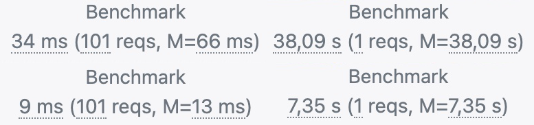

Jedenfalls scheint die neue Version auch deutlich schneller zu rechnen:
oben: aktuell im Einsatz befindliche BRouter-Version, unten: neueste Version, Snapshot von letzter Woche (samt aktueller JVM)
links: eine Route mit vielen Zwischenpunkten und sehr kurzen Segmenten zwischen den Punkten, rechts eine Lange Route mit ~500 km ohne Zwischenpunkte
M ist der Median der Rechenzeit für die einzelnen Routen-Segmente; wenn ich richtig zähle braucht die neue Version nur 1/4 bis 1/5 der Zeit (getestet lokal auf arm64 - auf echter Serverumgebung kommen noch Netzwerklatenzen dazu, da wird der Unterschied sicher nicht so deutlich ausfallen, außerdem habe ich noch keine Vorstellung davon, ob das auf amd64-Architektur auch so ein krassen Sprung macht)
Wobei ich das nie als langsam empfunden hab.
