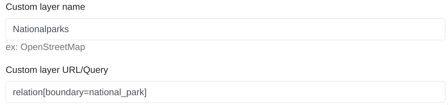

Hat jemand eine Idee, wie man sich Gebiete mit Einschränkungen hervorheben lassen kann?
Konkret geht es um Nationalparks (in diesem Fall deutsche und tschechische).
nwr[boundary=protected_area] erstellenDanke sehr für die Idee, ich habe es ausprobiert und es funktioniert perfect.Du könntest die Heatmap als gpx exportieren und laden, sonst hab ich keine Möglichkeit gesehen.

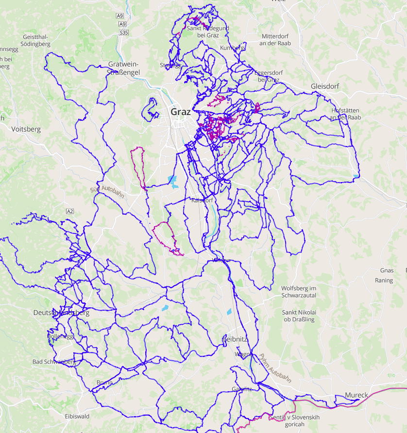

Ich hab mir das mal selbst gebaut:
So sieht das dann aus:
- Synchronisation der Routen von Strava
- Konvertierung zu mbtiles via https://github.com/felt/tippecanoe
- mbtiles via https://github.com/maptiler/tileserver-gl ausliefern
- Als Overlay in Bikerouter anzeigen

Es braucht die XYZ-URL, aber die liefert tileserver-gl direkt mitDanke. ich wußte nicht, dass ich mbtiles als custom layer einbinden kann.
Wie bekommt man das eingerichtet? "http://[server ip]:8080]" reicht im custom layer? oder braucht es noch ein XYZ?

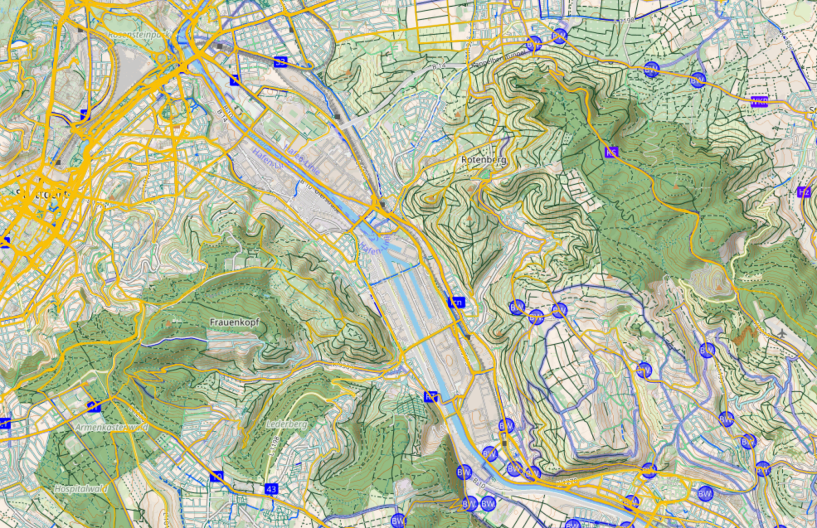

basemap kannte ich noch nicht, vielen Dank dafür!Sehr interessant! Einen eigenen Tileserver hatte ich mir auch mal aufgesetzt, bis ich dann festgestellt hab dass es vergleichbare Daten frei auf öffentlichen Servern gibt (basemap.de Schummerungs-Overlay, wie bereits hier erwähnt)
