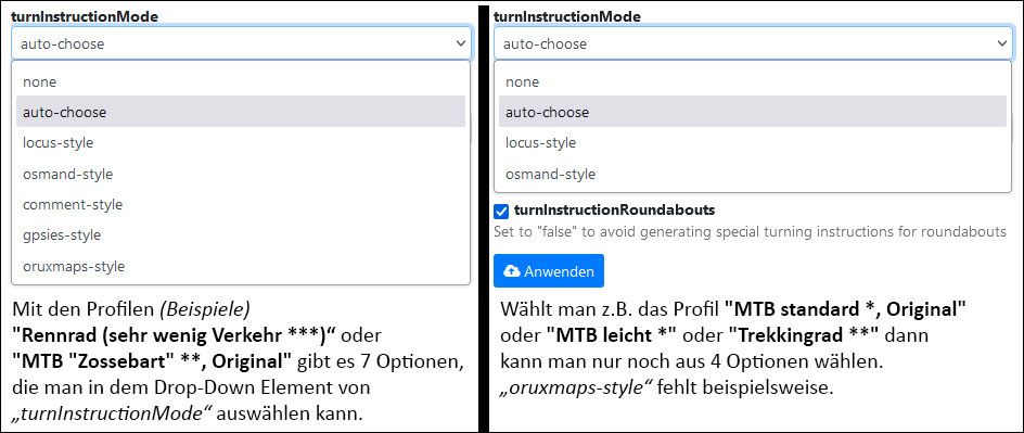

Was ich allerdings noch immer nicht schaffe ist eine mit bikerouter.de geplante Route so in OruxMaps zu importieren, dass auch bei dieser "extern" geplanten Route Abbiegehinweise angezeigt werden. Wenn man bikerouter.de aufruft ist ja standardmäßig das Profil "Rennrad (sehr wenig Verkehr" ***) vorausgewählt. Über das Werkzeug-Icon "Profil anpassen" gibt es in dem Drop-Down Element von „turnInstructionMode“ dann 7 Optionen zur Auswahl.
Wählt man z.B. das Profil "MTB standard , Original" oder "MTB leicht *" oder "Trekkingrad *" dann kann man nur noch aus 4 Optionen wählen. „oruxmaps-style“ fehlt beispielsweise.
Bei anderen Profilen wie "MTB "Zossebart" **, Original" hingegen sind wieder alle 7 Optionen bei „turnInstructionMode“ sichtbar. Warum ist das so?
Aber ganz egal welche Profile ich auswähle, und ganz egal ob ich den „turnInstructionMode“ auf "auto-choose", "oruxmaps-style" oder testweise auch "locus-style" stelle, ich bekomme NIE die Abbiegehinweise in OruxMaps dargestellt, wenn ich eine GPX-Datei von bikerouter.de importiere.

Warum ist das so?
Weil das Profil entweder so alt ist, dass es diese Funktion eventuell noch nicht gab, als es erstellt wurde, oder der Autor des Profils schlicht nicht an OruxMaps Nutzer gedacht hat.
Drückst du auch auf "Anwenden", nachdem du den Modus umgestellt hast?
In so einem Fall könntest du im Profiltext assign turnInstructionMode = 1 durch assign turnInstructionMode = 6 ersetzen.

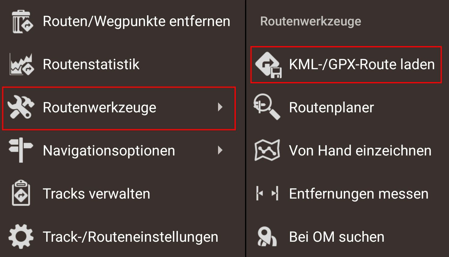

In OruxMaps gibt's oben im Menü "Routenwerkzeuge" / "KML-/GPX-Route laden". Optionen gibt's beim Import keine.

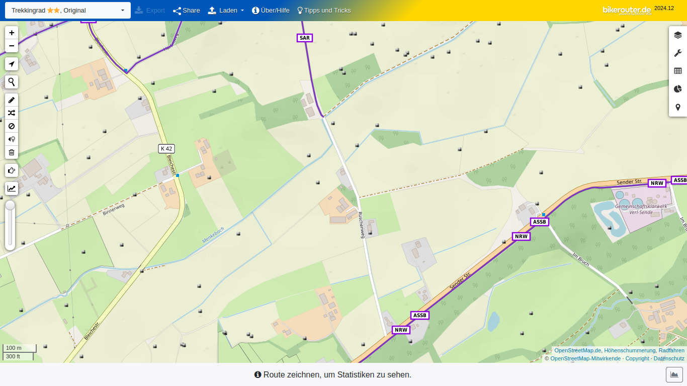

Seit ein paar Wochen sind auf der Ebene "Höhenschummerung" überall so kleine "Pickel", als ob da kleine Berge sind. Da sind aber keine. Finde ich störend.
Bug oder Feature?

@scratch_a Bei mir sind die "Pickel" genau wie bei @DerBergschreck zu sehen. Ich habe einfach nur den Link in einem neuen privaten Fenster geöffnet, nirgends sonst geklickt, nichts umgestellt:
Firefox 124.0.1 auf Windows 10
Ich hab auch nur auf den Link geklickt und einen Screenshot gemacht....hab ebenfalls Firefox 124.0.1, allerdings auf Kubuntu 22.04. Liegt es vielleicht an einem Add-on?
Ich hatte diese eigenartigen Artefakte auch schon, meine sowohl unter Firefox/Ubuntu als auch unter Chrome/Windows. Kann das aber gerade nicht prüfen.
Addons meint Browser Addons/Plugins generell oder spezifische für Bikerouter?
Auf dem Telefon mit Firefox/Android sehe ich sie aktuell nicht.
