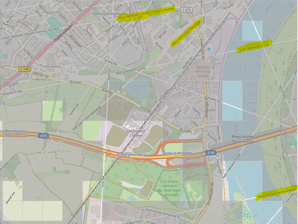

Hallo zusammen, ich habe gerade etwas sehr skurriles im Bikerouter gefunden. Kann mir jemand erklären, was es damit auf sich hat? Siehe Bild, gelb markiert ...
In einer Zoomstufe meines Kartenausschnitts bekomme ich diese merkwürdigen "Straßen" in das korrekte Straßennetz gelegt.
Da hat jemand in OSM ordentlich rumgespammt. Das wurde dann in die Kartenkacheln gerendert. Meines Wissens wurde das lange wieder aufgeräumt (Cahngeset revert) und findet sich nur in "alten" Kacheln, je nach Zoomstufe.
Aufs Routing sollte das auch keine Auswirkung haben.

Danke, hab gerade mal versucht, den Fehler zu finden. Auf der osm.org ist er nicht mehr zu sehen, auf der osm.de schon. Ich versuche mich nun mal an meiner ersten Reparatur. Hab das noch nie gemacht.
Der Vandalist ist schon gesperrt und die Datenbank wieder in den unrprünglichen Zustand versetzt. Du musst da gar nichts mehr machen, nur nochwarten, bis die kaputten Kacheln neu gerendert sind...
Verstehe. Ich hab auch gerade gemerkt, dass ich in der .de Karte gar nichts ändern kann, die rendert dann wohl aus der .org, wo es korrekt ist. Danke! Wieder was gelernt. :)
Edit: Link
"interessant"....bis jetzt wusste ich noch nicht, dass es auch bei OSM Spammer gibt. Unglaublich, wie dermaßen blöd manche Menschen sind 🤬

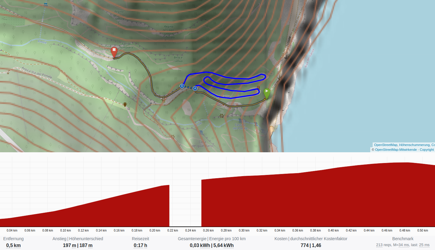

kann man eigentlich falsche Höhenlinien „melden“? Wenn auf einem km locker 200hm falsch dazu gedichtet werden, finde ich das problematisch für die Routenplanung
Nein, und die Höhenlinien, die auf der Karte angezeigt werden, stimmen auch nicht zwingend mit den Höhendaten überein, die BRouter intern für das Routing verwendet, aber die Problemstelle würde ich mir trotzdem gerne mal mit BRouter anschauen.
Wenn man sich die Höhenlinien dazu schaltet, sieht man, dass die Auflösung der Höhendaten zu gering ist und das Gelände nur grob nach Osten hin abfallend dargestellt wird. Durch die Serpentinen und Richtungsänderung von Ost nach West und umgekehrt kumuliert sich dann der Uphill und Downhill fehlerhaft.

Das ist schon ein besonderer Fall, da zum einen der Höhenunterschied sehr groß ist, die Schleifen sehr dicht beieinander liegen und wenn dann die schlechte Auflösung der Höhendaten dazu kommt, wird der Fehler leider sehr groß.
Wenns nur darum geht, die Höhenzunahme korrekt darzustellen, kann man eine direkte Verbindung legen. Dann verliert man allerdings Distanz...

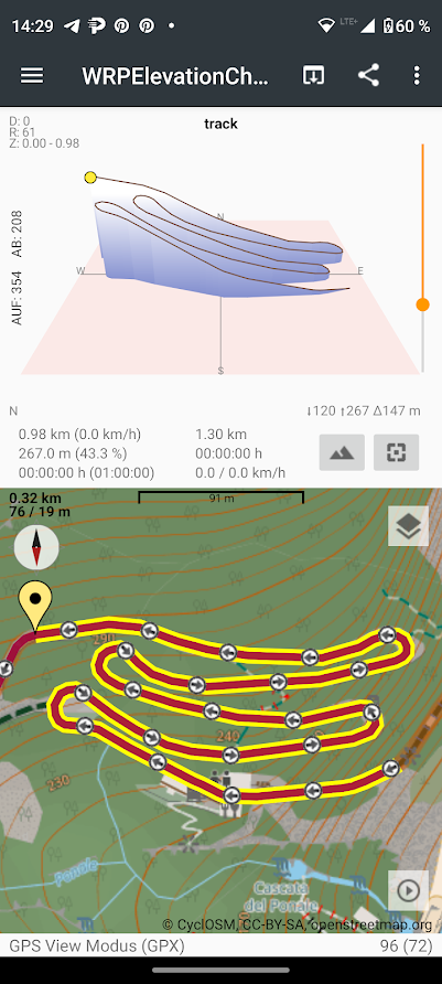

Wenn man die Perspektive der Strecke zusätzlich einbezieht und den Verlauf der Route mit den Höhenlinien der Karte vergleicht, wird das vielleicht noch deutlicher. Da überschneiden sich die Höhenlinien einige Male.
Ergo kann man das rechnerisch mit den aktuellen (SRTM)Höhenwerten gar nicht korrekt abbilden.
Es wäre jetzt sehr interessant, den realen Anstieg anhand einer echten GPS-Aufzeichnung einzusehen 😇
Ich finde, das Beispiel verdeutlicht sehr gut, wie wenig brauchbar die Geländemodelle zur Berechnung von Höhenaddition sind. Diese Fehler sind im Grunde bei jeder artifiziellen Routenberechnung vorhanden - mal addieren sie sich nur in einem geringen Grad, mal liegen sie krass daneben.
Da man aber nie weiß, ob man nun einem kleinen oder einem großen Fehler aufsitzt, kann man mit der Berechnung nie etwas anfangen. Ich habe es schon lange aufgegeben, den berechneten Werten irgend einer Online-Routine glauben zu schenken. Im Grunde sind selbst die zweidimensionalen Entfernungswerte alle falsch, aber Schwamm drüber, der „Fehler“ ist verschmerzbar und wir wollen mal nicht päpstlicher sein als der Papst.
