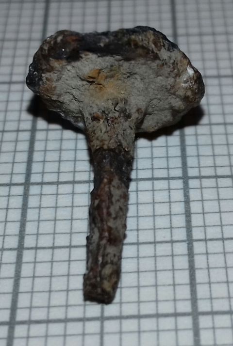

Tja, da hat es mich gestern auf der Feierabendrunde doch noch erwischt.
Ein Vertreter der Gattung "Nagelios rostigios" fand mein Hinterrad zum Anbeißen.
Der guckte dann noch ca. 1cm durch das Antiplatt-Band in den Schlauch.
Die Sache mit der Dichtmilch tue ich mir aber trotzdem nicht an.
Nachdem die Kutschen heutzutage seltenst von PS sondern von KW bewegt werden, dürfte die Wahrscheinlichkeit für einen solchen Treffer recht gering sein.
Ich Glückspilz hab mir gleich noch einen Lottoschein besorgt. :D
