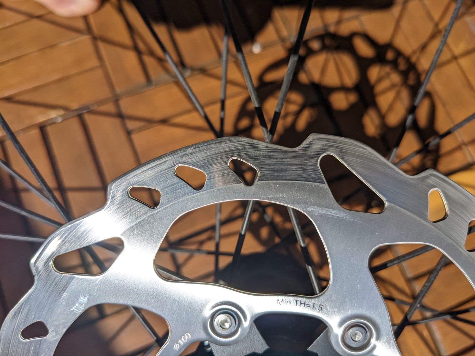

Soweit so gut. Eine Frage hätte ich noch. Als neue Bremsescheiben habe ich jetzt die SM-RT70 Ice Tech verbaut und mir ist aufgefallen, dass die im Gegensatz zur vorherigen SM-RT64 einen größeren Bremsring haben. Laut Shimano sind die Scheiben zur GRX 400 kompatibel, brauche ich da andere Pads? Oder ist das ok, wenn die Bremsringfläche nicht vollständig ausgenutzt wird?

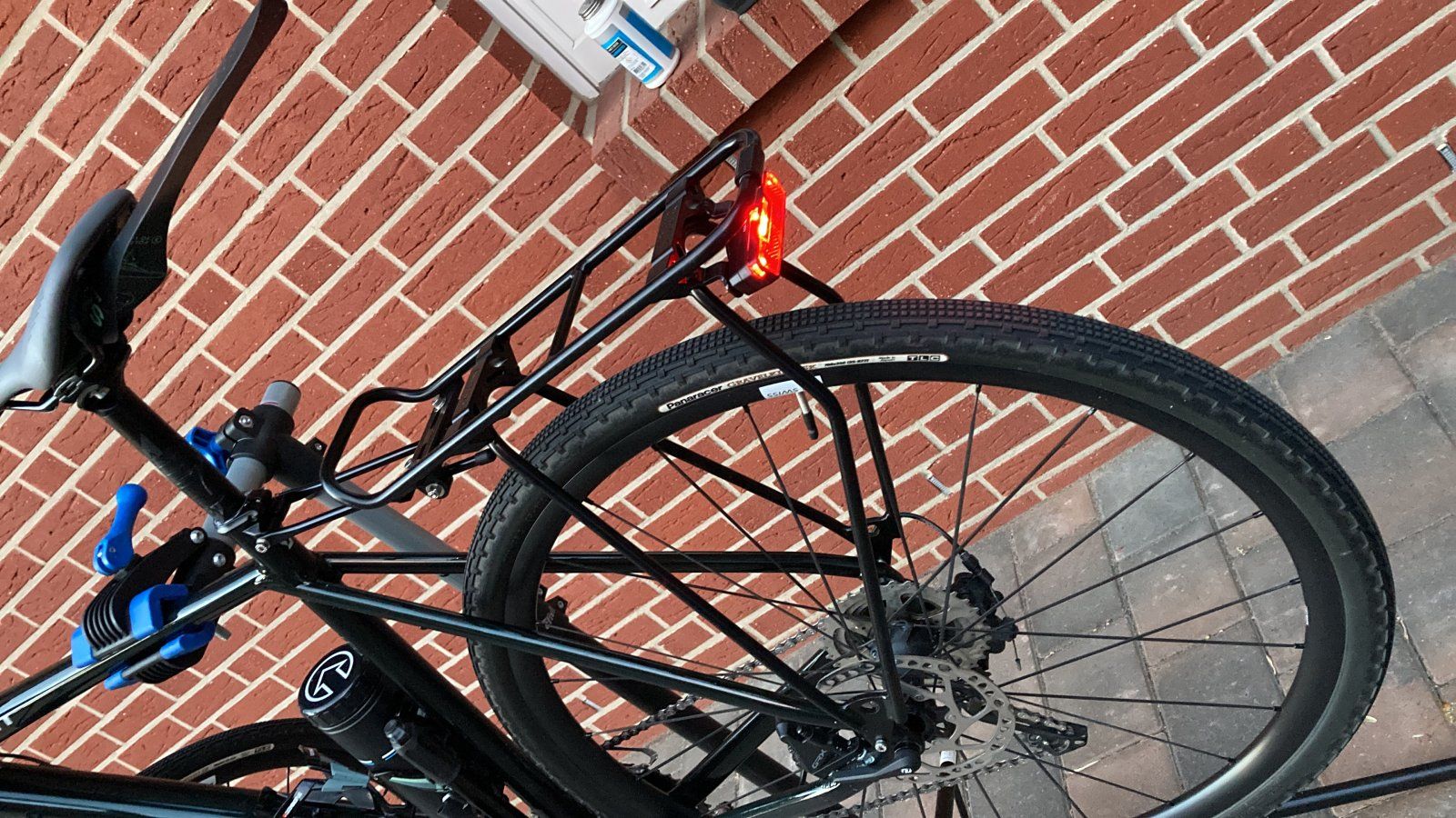

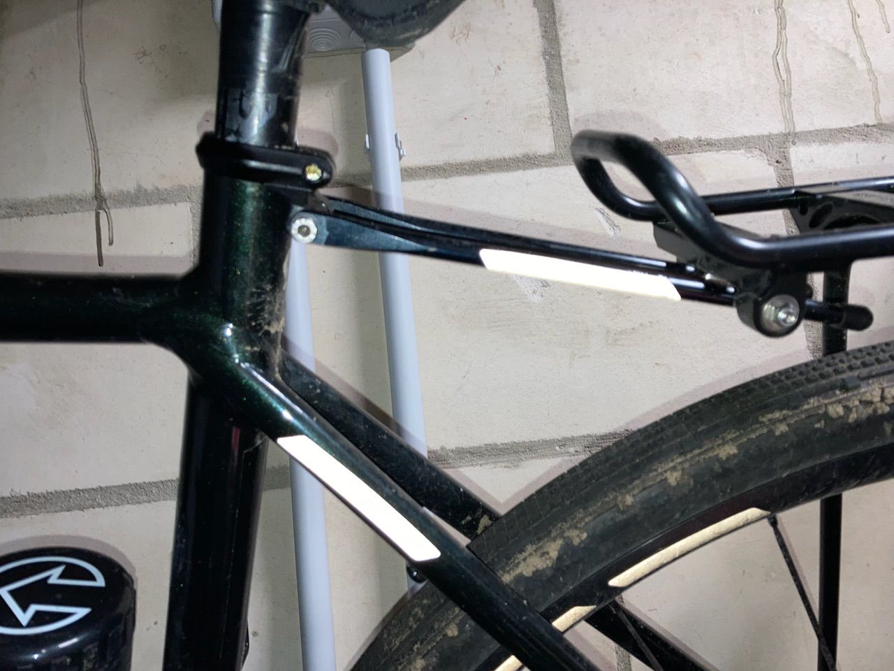

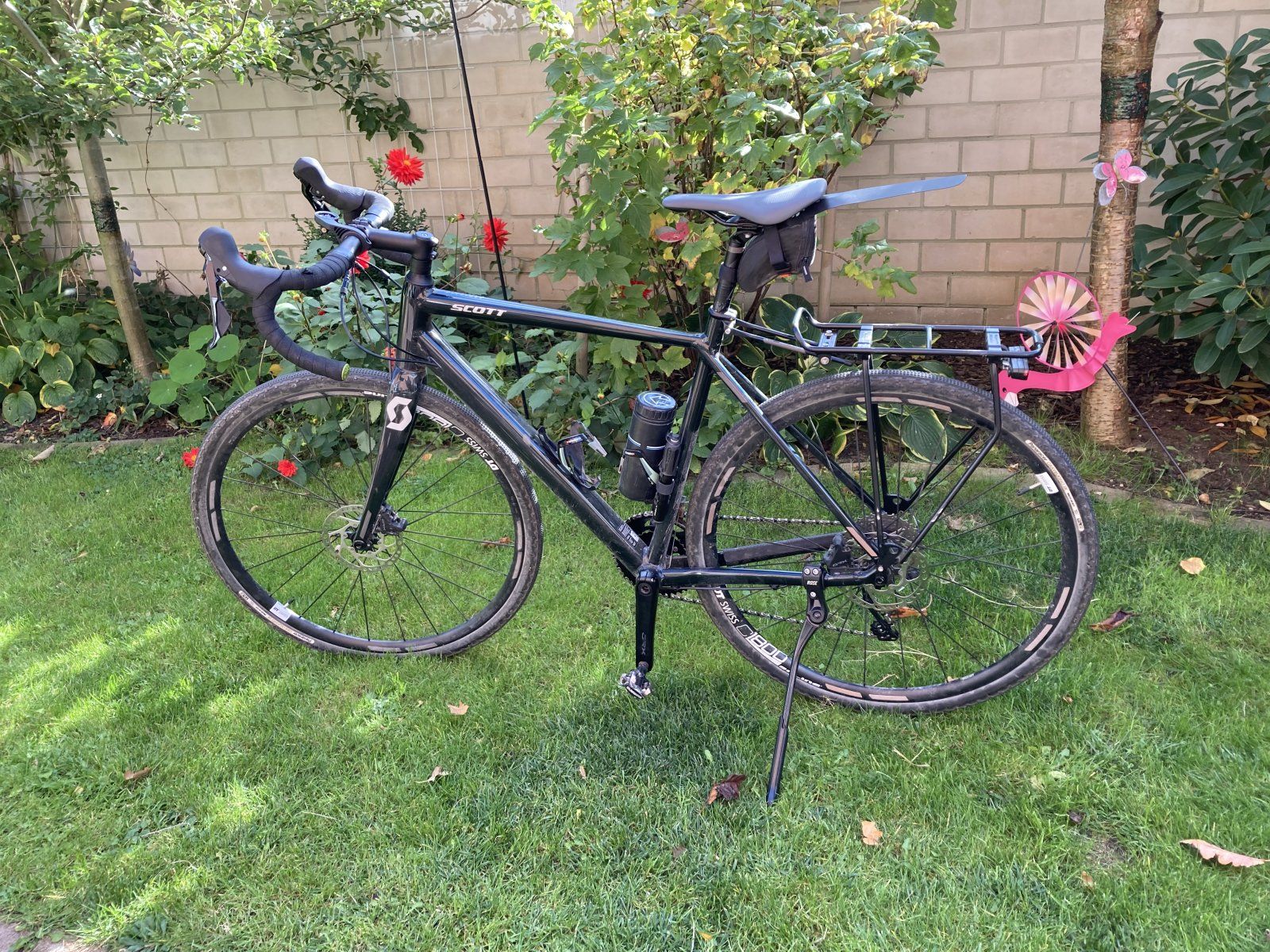

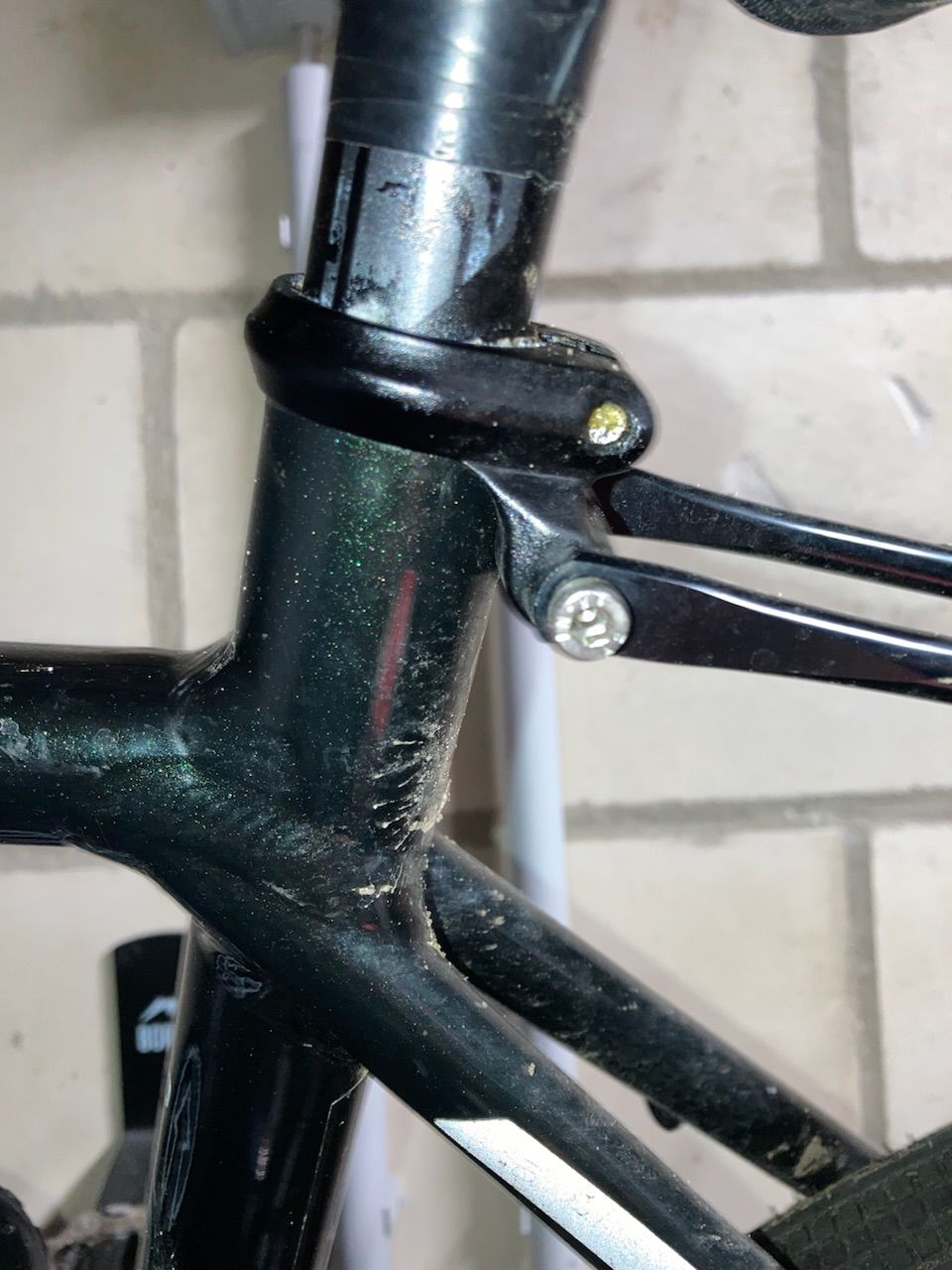

Moinsen,
ich habe einen Racktime Light-It 28" Gepäckträger mit einer M-Wave
Rocky Sattelklemme mit Gepäckträger-Befestigung verbaut. Funktioniert sehr gut, habe in 2022 eine 350km-Tour so gefahren.
Die Teile habe ich bei online Bike Discount gekauft. Habe auch so einen Ständer von Rose dran, ist angenehmer mit den Taschen.
Anbei Bilder:
Als Rücklicht ist ein Axa Juno Battery verbaut. Passt ganz gut, finde ich. Ich bau den Träger und den Ständer immer wieder ab, sind jeweils vier und drei Schrauben.
Viele Grüße, Patrick
Das funktioniert so:
Schelle der Sattelstütze gegen die M-Wave Rocky oder die von Problem Solvers tauschen, die Stäbe des Gepäckträger mit zwei M5 x 20 Innensechskanstschrauben befestigen. Ich habe V2A verwendet und dann pro Schraube eine U-Scheibe und einen Federring. Natürlich auch Schraubensicherungslack.
Hat alles ohne Probleme gehalten!

Moinsen,
Anbei Bilder:
Moin! Welche Sattelschelle (28.6/31.8/34.9) hast du verwendet? Die Maße entsprechen ja alle nicht 1:1 den Maßen der Sattelstütze oder?
Vielen Dank schonmal vorab!
