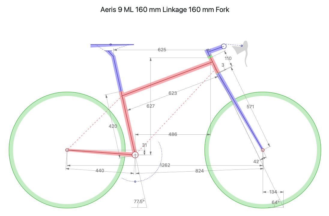

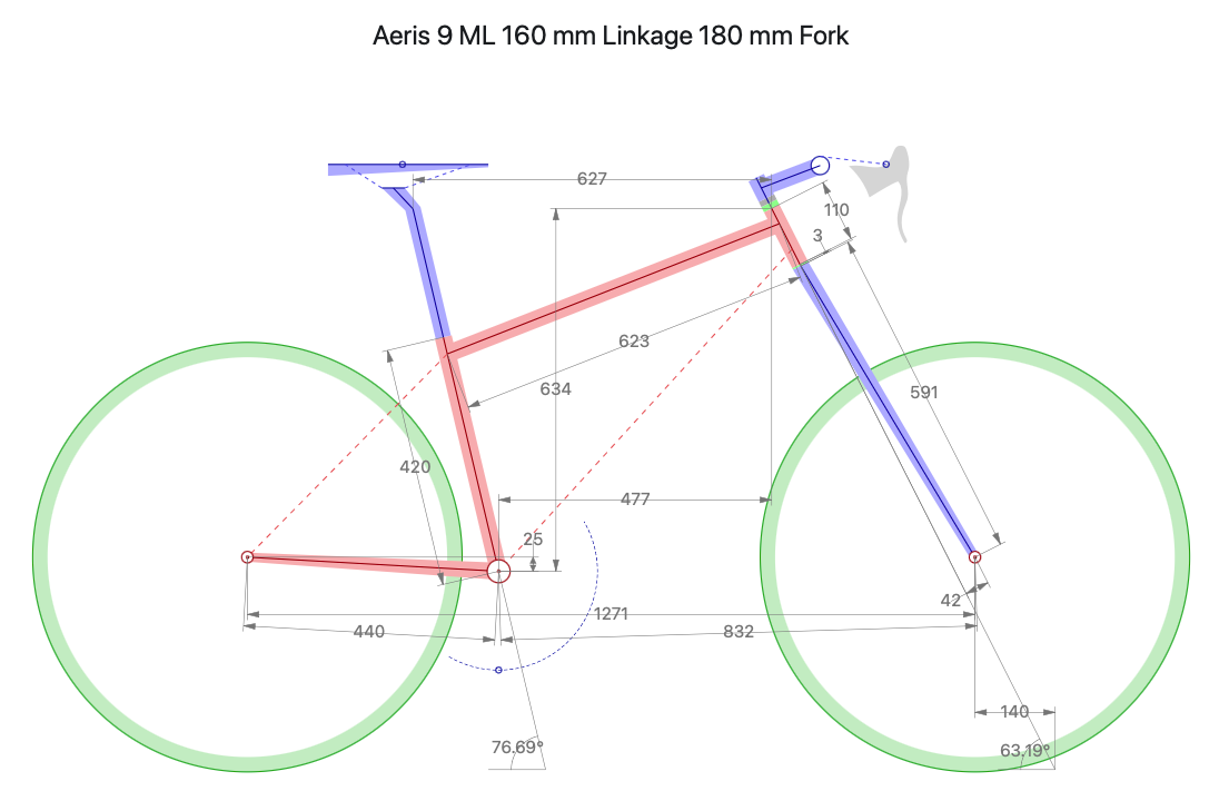

Durch die 180 mm Gabel und die 180 mm Linkage ändert sich die Basisgeometrie wie folgt:
Aeris9 ist immer wieder schön. Interessant, dass du bei deinem Aufbau trotzdem auf 180/180 gegangen bist. Hätte das eher so im Allmountain Segment mit 160/160 gesehen.
Ich bin mit meinem Aeris9 aber auch ziemlich zufrieden. Habe mir aber mit 180/180 full coil und 3kg Mehrgewicht als deins eher was für den Park und fürs Grobe aufgebaut.
