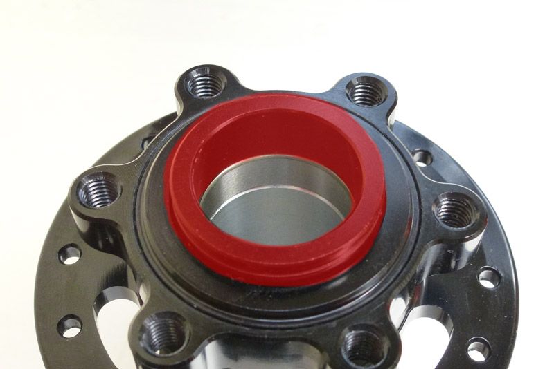

Anders gefragt ... lässt sich die rot eingefärbte Hülse einfach abziehen oder ist da noch etwas zu beachten? Sicherungsring wie bei Hope hab ich keinen entdeckt. Die rote Hülse kommt zum Vorschein, sobald man die 15 oder 20mm Adapter entfernt.
einfach abziehen für 20 mm kommt ein Adapter drauf und für 9 mm ein Adapter der genauso wie für 15mm reingesteckt wird
Der rote Ring bleibt mit ziemlicher Sicherheit für alle Achsvarianten montiert. Das geht auch deutlich auch dieser Zeichnung hervor.
http://www.bitexhubs.com/htm/products_detail.php?p=53340a60c39b9
Beim Lagertausch wird der einfach mit den Lagern ausgetrieben.
