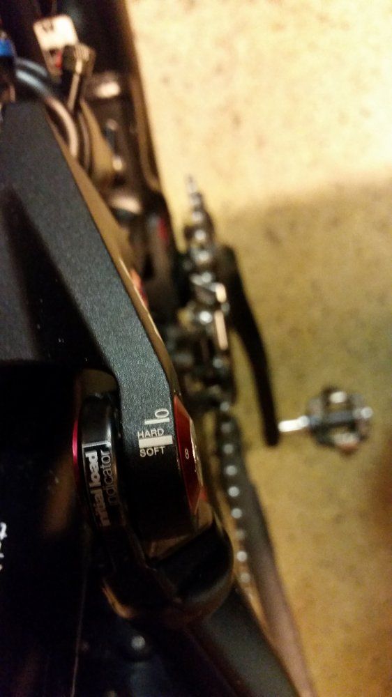

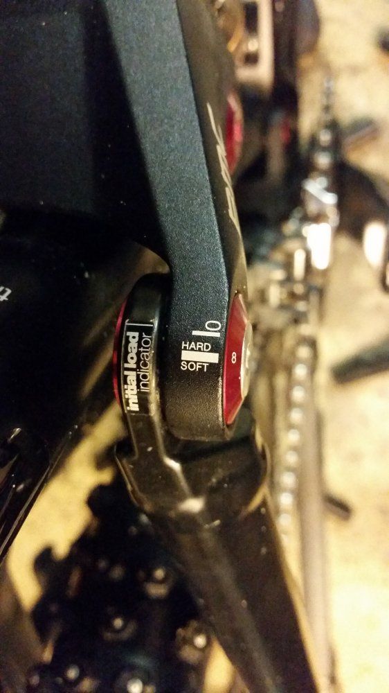

das lässt sich eigentlich ganz gut ablesen und für ne grobe Einstellung durchaus brauchbar.
Das der Aufkleber richtig sitzt sieht man gut im ausgefederten Zustand, wenn die Striche übereinstimmen.
hab mal 2 Bilder gemacht, einmal ausgefedert und einmal mit ca. 15mm Sag am Dämpfer .
