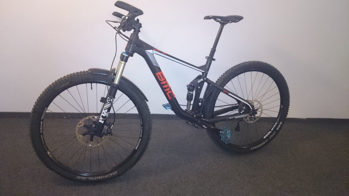

habs geschafft und das Kabel durchgezogen - mittels Park Tool IR1.
Seilzug am Oberrohr eingefädelt - Park Tool mit Magnet am Sattelrohr --> dann mit Seizug das Park-Tool am Oberrohr raus.
Erster Eindruck der Stütze ist super, muß aber den Zug nochmal ablängen.
So, fertig, hab aber leider noch keine Hochglanzbilder, sondern nur Keller - Handyknipsen - Bilder

Wiegen tut's in dem Aufbau lt. Aldi Kofferwaage 13,6kg (ohne Schutzblech hinten). Das finde ich in Ordnung, soll ja kein Racer werden. Hab ja mit der Sattelstütze, Griffen und Sattel quasi Zusatzgewicht hingeschraubt, das hebt sich wohl etwa mit dem Vorteil durch den LRS + TL - Setup auf.
Wegen mir kann der Frühling kommen!
sieht doch ganz gut aus,
das vordere S.blech hab ich auch dran....
hab das erstmal mit nem Heissluftfön an die Gabel angepasst und das vordere runtergezogene Stück abgesägt, da kaum Platz zu den Stollen war...
deine Vo. Bremsleitung könntest du noch innen verlegen...
Zum verlegen der Revive habe ich zuerst den Innenzug von oben her durch das untere Loch hinaus, und von da ins Sattelrohr eingefädelt. danach die Außenhülle vom Sattelrohr her entlang des Innenzuges (mit einem Schraubenzieher unten ums Eck geholfen) und oben wieder aus dem Rahmen raus. Die Schaumstoffhülle dann von oben über die Außenhülle in den Rahmen gestopft.

Wie meinst Du das? Wüßte nicht, wie ich die anders verlegen sollt - da ist ja extra ein Halter an der Gabel.
Schutzblechtest steht noch aus - hab vorn nen knappen cm Platz - lt .Tests der Mudhugger soll das reichen
die Bremsleitung legt man eigentlich immer innen am Gabelholm hoch, damit zB. ein Ast oder dergl. die Leitung nicht abreißt.
kommt vielleicht auf die Reifen an,
die Magic Marie haben sehr lange Stollen, da wirds eng.
ah, kapiert - macht Sinn, Danke. Schau ich mir an, kann sein, daß ich das beim Umbau auf die 200er Scheibe anders zamgebaut hab.
Platz ist genug, hab nen NN verbaut.
