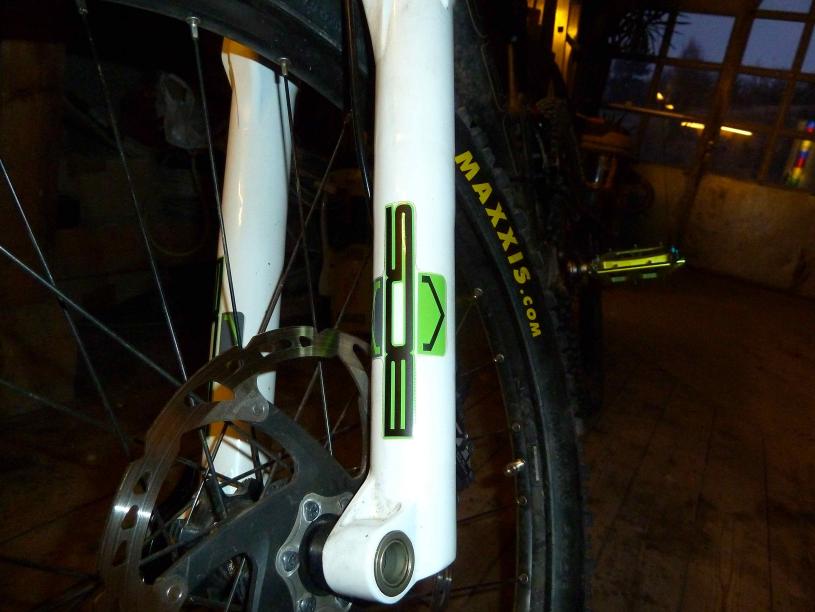

meine Deville Coil mit neuen Decals :love:

hey,wie hast du die decals gemacht datoni
sieht intressant aus :)
hab sie gezeichnet und der user Schneidwerk hat sie mir gemacht, kann ich nur weiter empfehlen.
