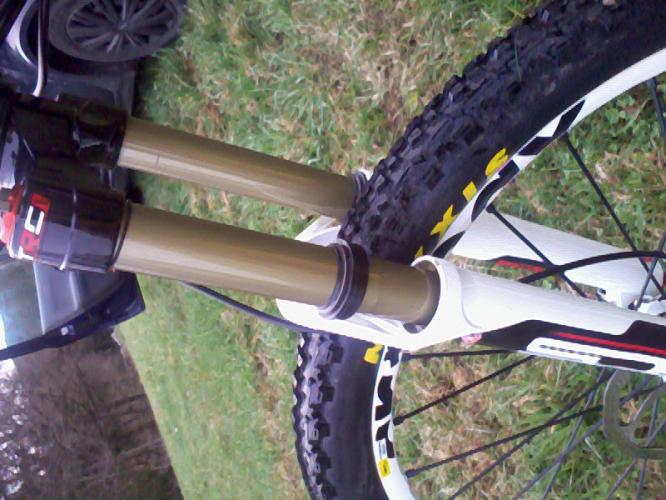

guten morgen! hat von euch wer das gleiche problem mit dieser buchse?
gabel ist eine deville 160 vom yt industries wicket ldt.
neu gerade mal 100 km gefahren.
dieses mist ding springt immer raus.
sind die original eingeklebt od was kann man sonst machen?
danke fk

Hatte ich bei meiner DT. Da war eine Dichtung der Luftkammer undicht. Ein Service später behoben & seitdem nicht mehr aufgetreten.
