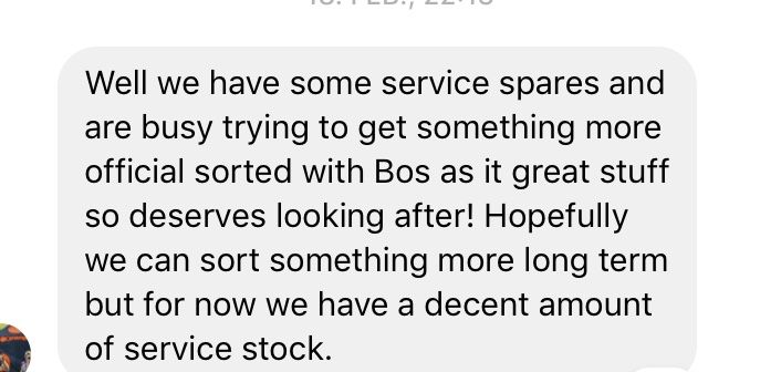

Plush Suspension aus UK hatte vor einer Weile angekündigt, das sie auch BOS servicen, ich hatte dann mit einem von denen bisschen geschrieben:
Sprich das ist auch nix offizielles oder wirklich 100%ig.
