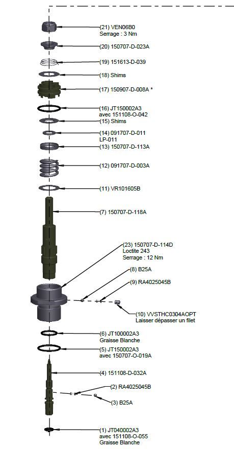

das klappern kommt meist von einer gelockerten Verschraubung im Druckstufenteil der Kartusche.
