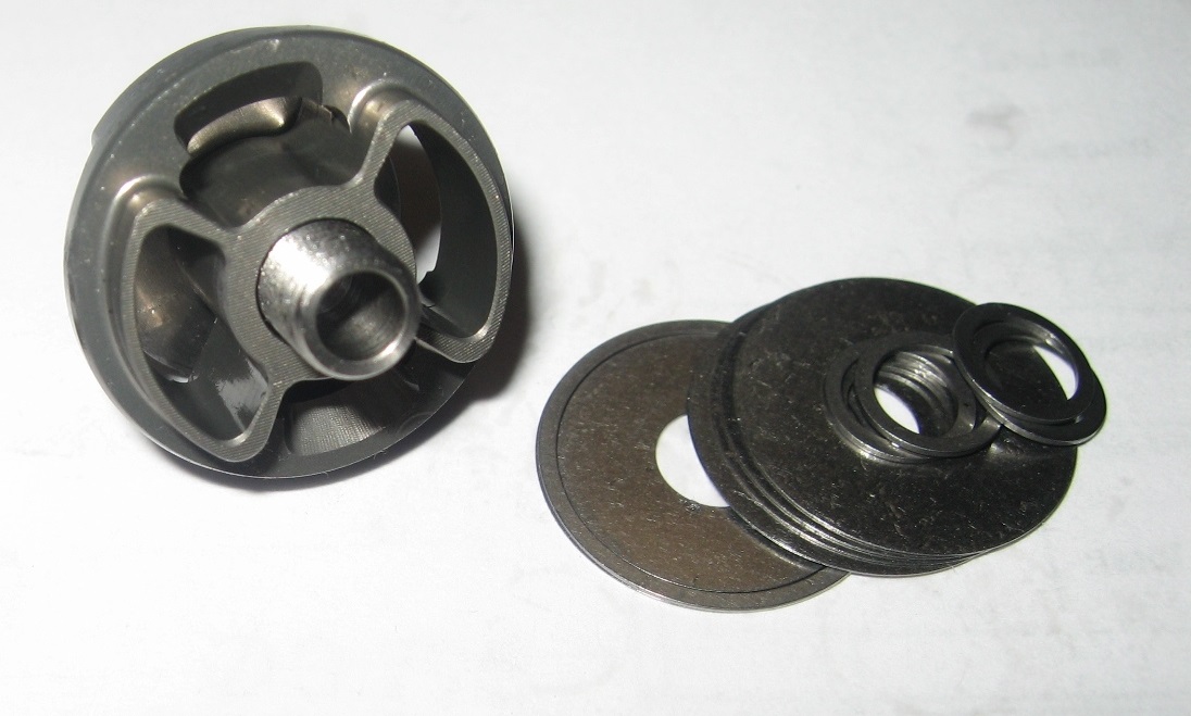

Wenn man die Mission Control DH etwas modifiziert,geht die schon ordentlich,die Modifikation kostet keinen Cent und braucht nur Standard Werkzeug.
Schau aber das du nicht die 2010er Version erwischst,die ist sehr bescheiden,die guten Versionen erkennt man an den länglichen LSC und LSR Einstellern.
