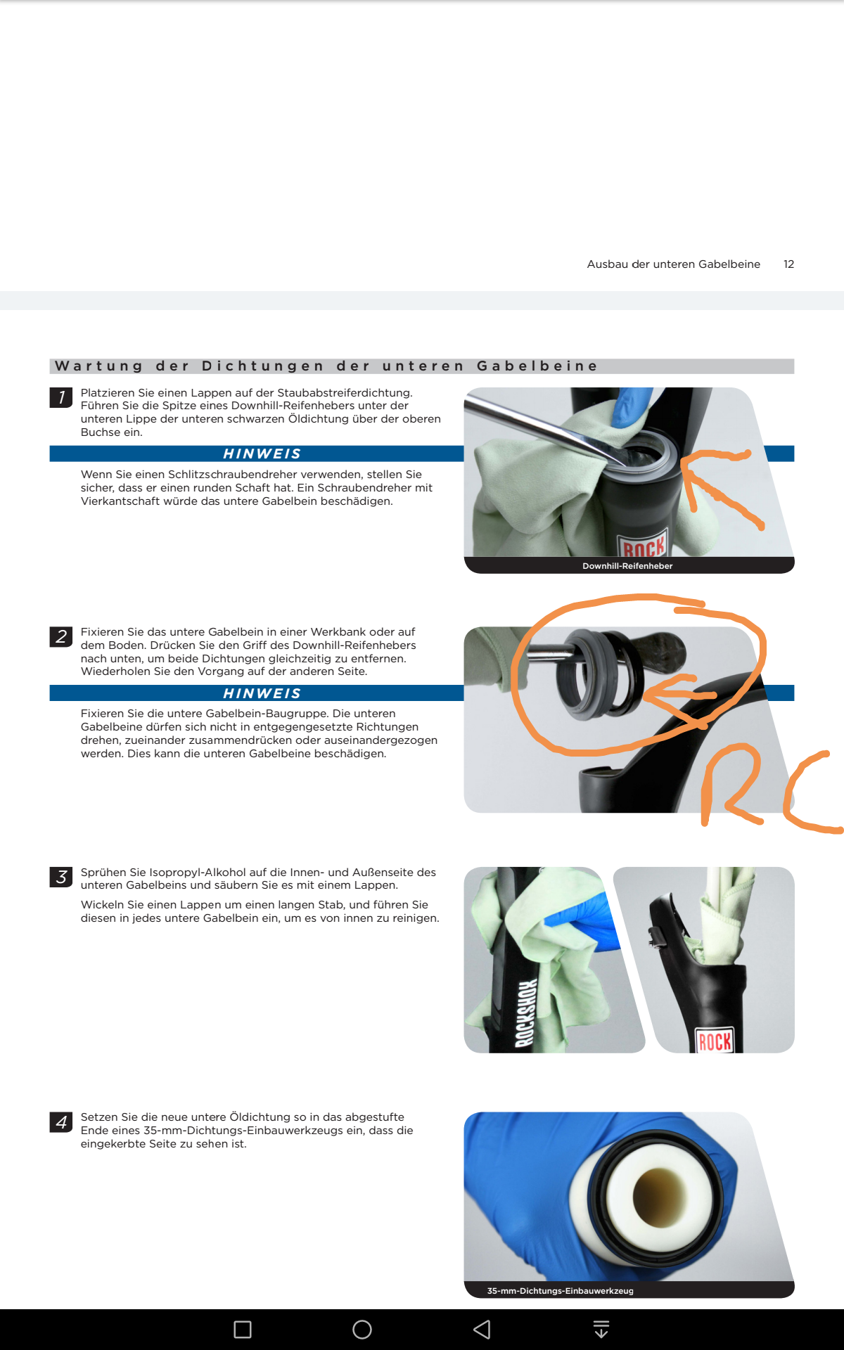

Hallo Leute,
Mache gerade an meiner Boxxer 2015 nen Full Service. Hatte vorher schon von RC auf charger und air (also eine wc) umgebaut. Beim abstreifer austauschen ist mir jetzt aufgefallen, dass beim WC Service Kit die schaumringe bei sind ich aber von der RC nur so schwarze Gummi Ringe drin habe. Siehe Bild.
Kann ich einfach die RC Teile gegen die WC Teile tauschen?
Und: die abstreifer der RC haben eine kleine lippe. Die WC abstreifer nicht. Ist das egal?
Ich hoffe es kann mur kurzfristig jemand helfen. Muss spät morgen damit durch sein.

Die alten Boxxer hatten zwei Dichtungen. Grau und schwarz.
Ab 2016 (wenn ich mich nicht irre) wurde umgestellt. Es gibt jetzt nur noch eine Dichtung und einen Schaumstoffring, welcher in Öl getränkt wird.
Bei der Montage die Dichtungen nicht mit Fett in das Casting schlagen. Die können sonst raus rutschen.
Pass beim Einschlagen auf die Tiefe der Dichtung auf, falls diese keinen Rand mehr hat.
Also kurz um: Alle Teile von dem WC Service Kit passen auch in deine umgebaute RC.

Super, vielen Dank!

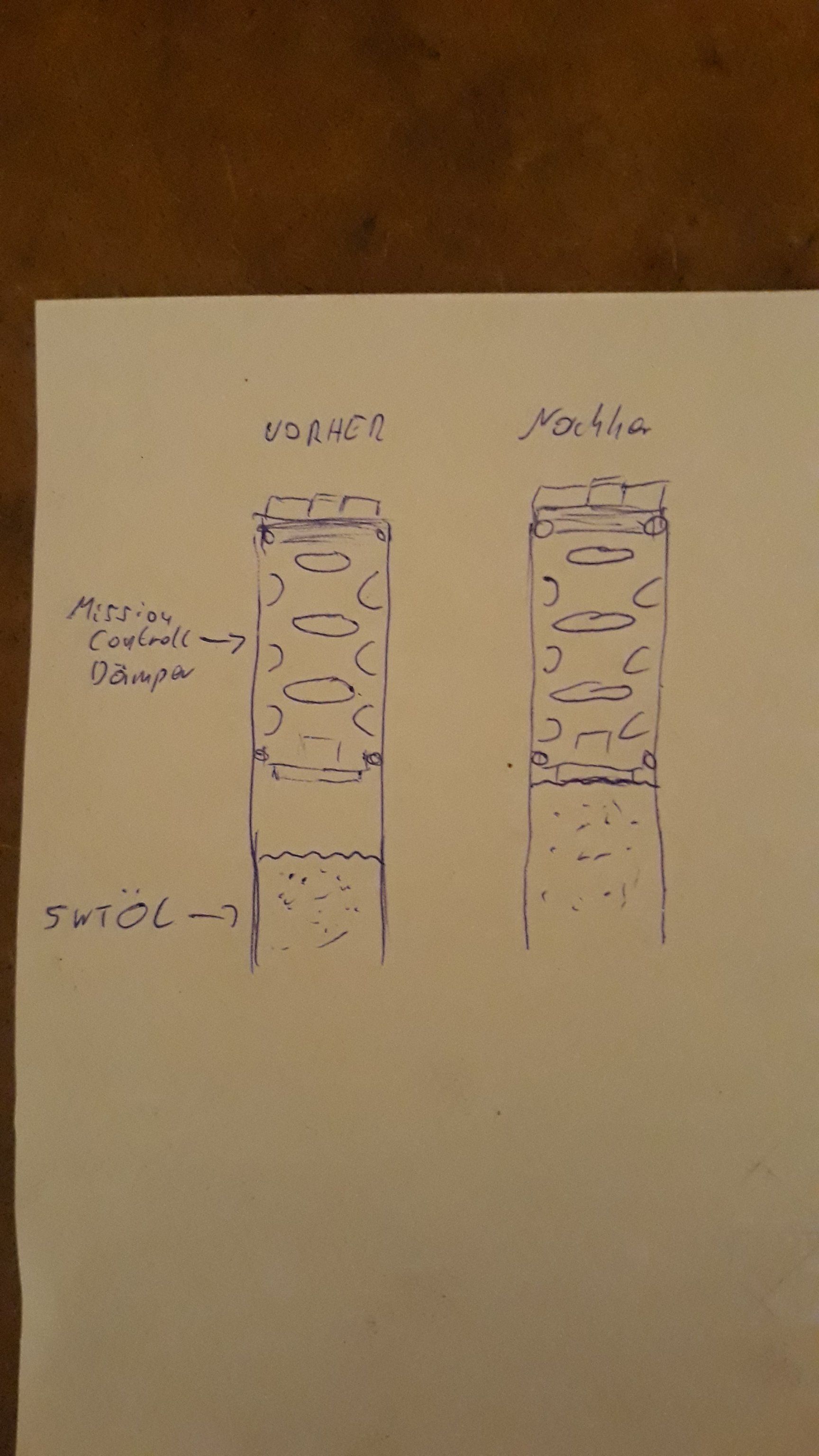

Hallo,
Ich habe eine boxxer rc bj '16 mit motion control.. meine frage warum ist da ein luftpolster zw. Öl und motion control bei 290ml,habe es ab gemessen (Zeichnung links,vorher) und was wäre oder passiert wenn ich so viel Öl einfülle das es bis zur unteren Kante vom motion control geht (Zeichnung rechts,nachher)?
Danke schön mal im voraus
ich weiß ich hab auf der Zeichnung Mission controll geschrieben :ka:
Da muss leider der Airschaft getauscht werden.
In der Spare Parts PDF gibt es glaub 3 größen. 200-190-180

jetzt zerlegt, Original schwarze Ölabstreifringe, wie ein Simmerring mit Spannfeder, die halten das Öl ab.
im Service Kit von SKF sind nur die Schaumringe, Schaumstoffring kann doch keinen Simmerring ersetzen
oder? dazu ist meiner Meinung Spiel zwischen dem Schaumring und dem Staubschutzring oben.
Funktioniert dieser Umbau wirklich, oder doch die Simmerringe besorgen.

@olimtbfully Ja das passt. Habe in meiner 2015er Team auch die neuen SKF Abstreifer. Die unteren Simmerringe (alte Öldichtungen) gibt es nichtmehr und stattdessen die Schaumstoffringe als Ölreservoir. Die neueren Staubabstreifer sind Öldichtung und Staubabstreifer in einem und halten das Öl zuverlässig drin. Kannste also genau so einfach einbauen!
