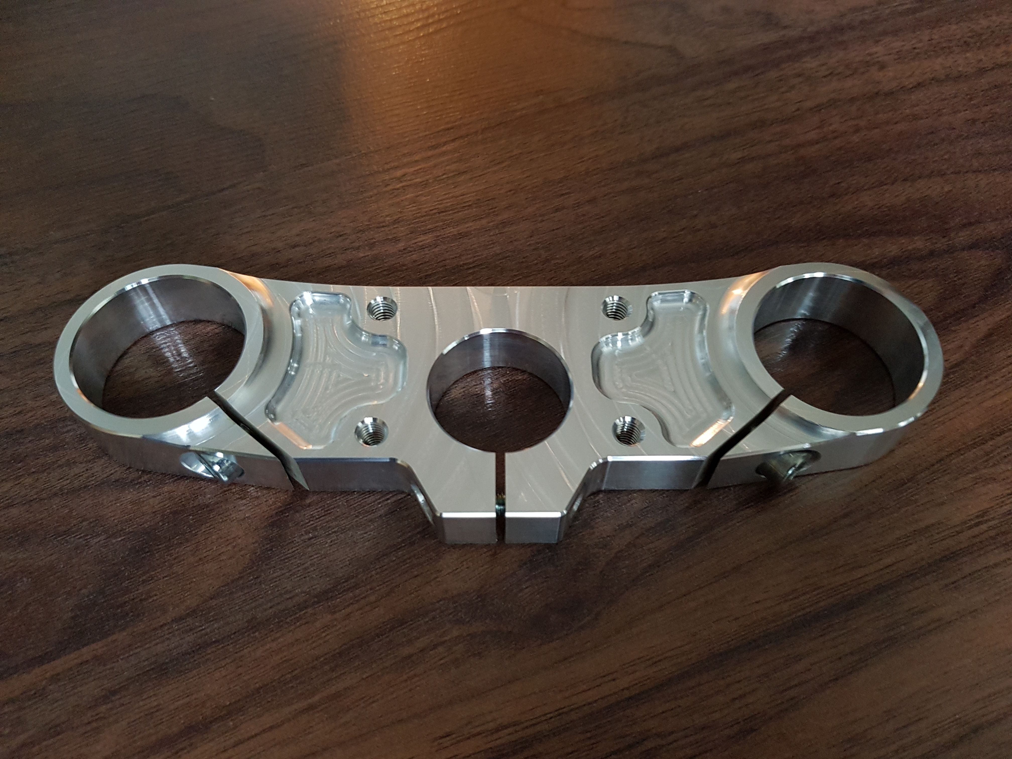

Nein habe ich nicht, kann ich aber mal machen. Die Designgrundlage ist die obere Brücker der 2019er Boxxer. Ich habe nur die Abstände angepaßt. Die Brücke hat eine Stärke von 14mm und ist aus 7075er Alu gefertigt worden. Gewicht mit Schrauben 188g.

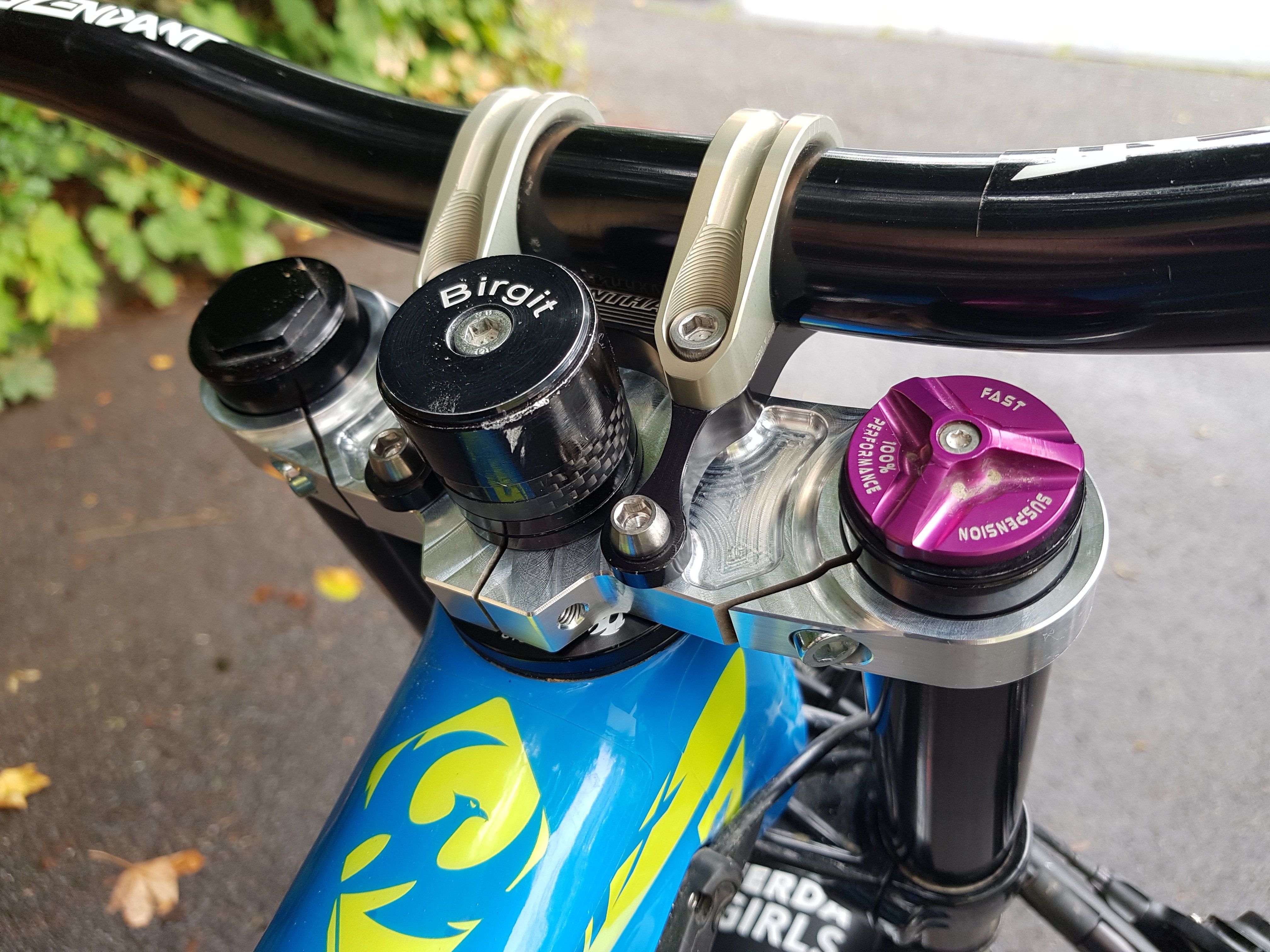

Ich hab mir Grad meine neue boxxer RC 2018 eingebaut und bin etwas ratlos da die Standrohre verschieden hoch sind. Nichtantriebsseite baut höher als die Antriebsseite. Auch passen die Maße nicht ganz. Also im oberen Bereich der klemmung hab ich versucht alles einzuhalten.
Obere Brücke 2mm unterhalb der Topcap.
Abstand der Gabelbrücken Oberkante zu Oberkante 155mm.
Resultat ist, dass unten nur noch 192mm ab Dichtring gemessen bzw 197mm ab unterem Rohr gemessen übrig bleiben. Und da sollten doch sicher 200mm sein - eher mehr ... Hat jemand ne Idee? Irgendwo liegt doch da Scheisse im Eck...
Halte dich da am besten an die Anleitung von Rock Shox. Als ersten musst du die untere Gabelbrücke in der Richtigen Höhe einstellen damit du auch die 200mm Federweg hast bzw. die untere Brücke nicht auf das Casting aufschlagen kann. Danach baust du die Gabel ein und guckst ob du mit der oberen flachen Brücke (welche du laut Foto verwendest) den Mindestabstand von 2mm zur Oberkante einhalten kannst. Falls nicht brauchst du die obere Brücke in der hohen Ausführung.
Alles klar - das dachte ich mir fast - hab leider nur die kurze krone geliefert bekommen - die sollte laut Shop bis 150mm Schaft plus Steuersatz passen (lt rockshox sogar bis 168 - Oder les ich das Manual da falsch?) - ich habe 148mm...daher muss ich mich wundern.

Auf die Angaben würde ich mich nicht verlassen. Bau die Gabel wie oben beschrieben ein und gucke welche Krone du verbauen musst. Die hohe Krone gibt es im Bikemarkt oft sehr günstig.
