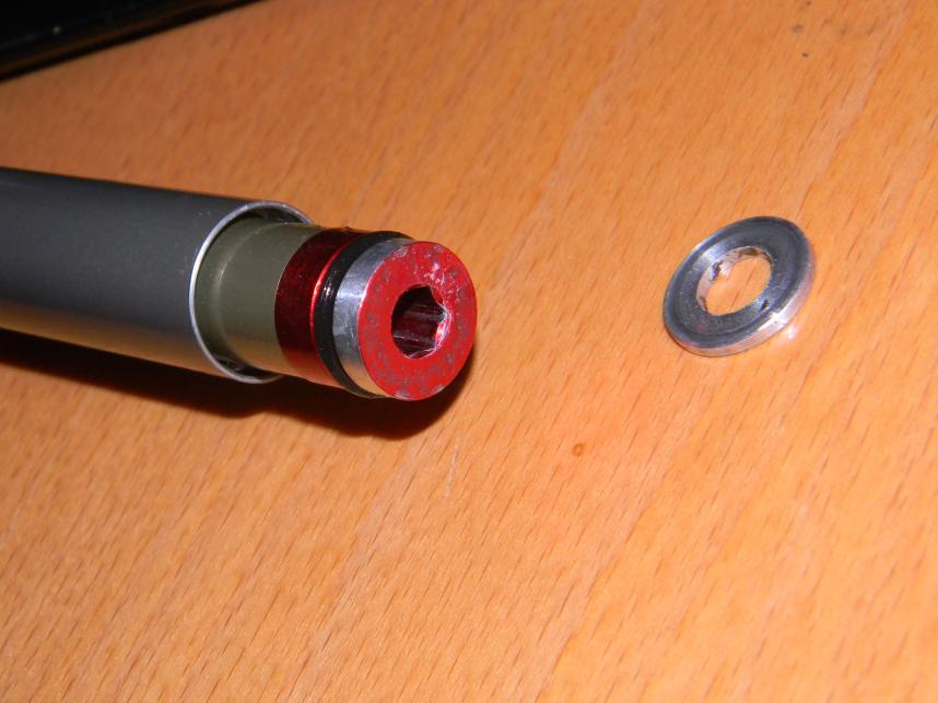

so zu meinem problem:
der zugstufenversteller war eingeklemmt, und zwar denke ich dass die kleine scheibe im folgenden bild nicht original ist, sie saß zwischen der unteren Kappe der kolbenstange und dem Highspeedverstellteil und sorgte dafür, dass die verstellung geklemmt wurde und sich nicht verstellen ließ.
kann mir jemand sagen ob die scheibe normalerweise reingehört oder nicht? und ob das silbrige stück an der stange nicht normalerweise rot eloxiert sein müsste?
bist du sicher, dass es eine team ist? ich weiß anhand des bildes nichtmal wo das teil sein soll!? und ich hab die gabel sehr oft komplett zerlegt
