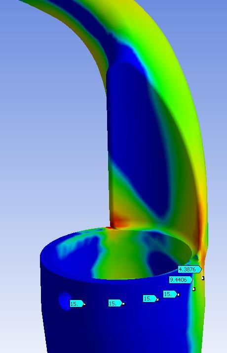

Er hat aber auch noch keine gesehen, die dort eine Bohrung hatte. ~3 mm Wandstärke ohne triftigen Grund? Die Last aus dem Bügel kommt in dem Bereich an.

da hinten kommt nicht wirklich was an. ich hab sogar eine vereinfachte FEM analyse gemacht weil bei ridemonkey einer fälschlicher weise meinte an den seiten wäre es weniger kritisch. ich hab in etwa das versucht zu simulieren was mit der gebrochenen 2010er boxxer passiert ist. also ein gleichzeitiges verdrehen des laufrades um die horizontale und auch vertikale achse. die zahlen sind sicherheitsfaktoren (>15 zeigt die software nicht an, aber die werte sind sowieso nur qualitativ zu sehen).
das ist natürlich alles andere als ein akkurates modell (vor allem weil ich keine genaue geometrie habe) aber man bekommt eine idee davon, dass zuerst die brücke reisst bevor da hinten was passiert.
