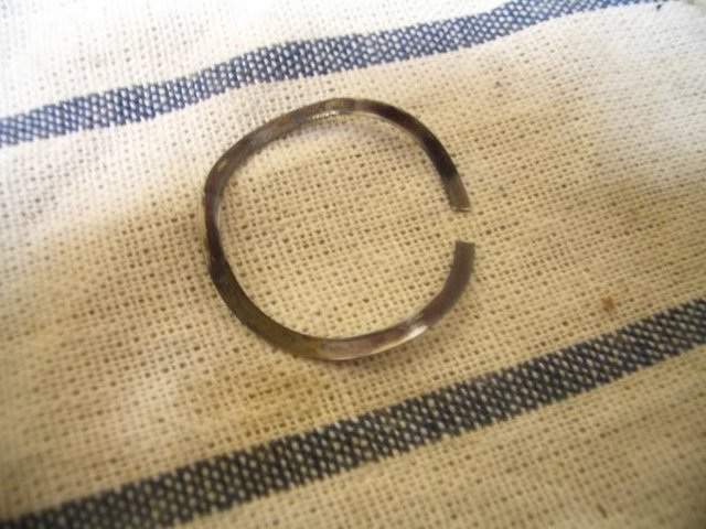

habe mal eine Frage zur Funktion und Lage der sogennanten Wellenscheibe bzw. wavy washer.
gemeint ist dieses dünne, gewellte scheibe(2te von links)
hier nochmal im detail:
ist es normal das die an einer Stelle offen ist?
Wie soll das teil etwas vorspannen wenn es vom durchmesser her größer ist als die dahinter folgende Anschlagfeder...
gefühlt löst sich dieses Teil nämlich immer und sitzt dann nicht mehr an ort und stelle :/
