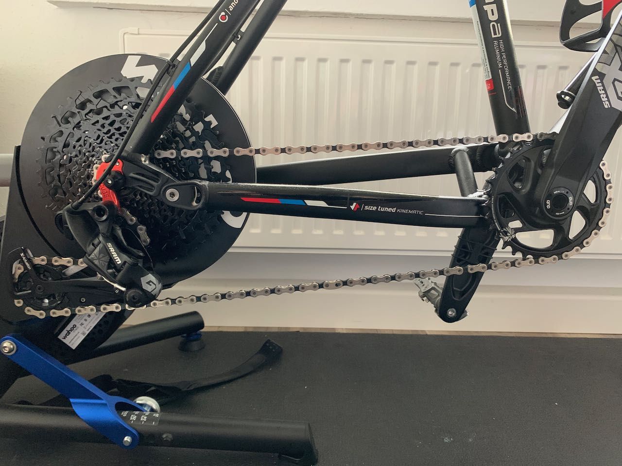

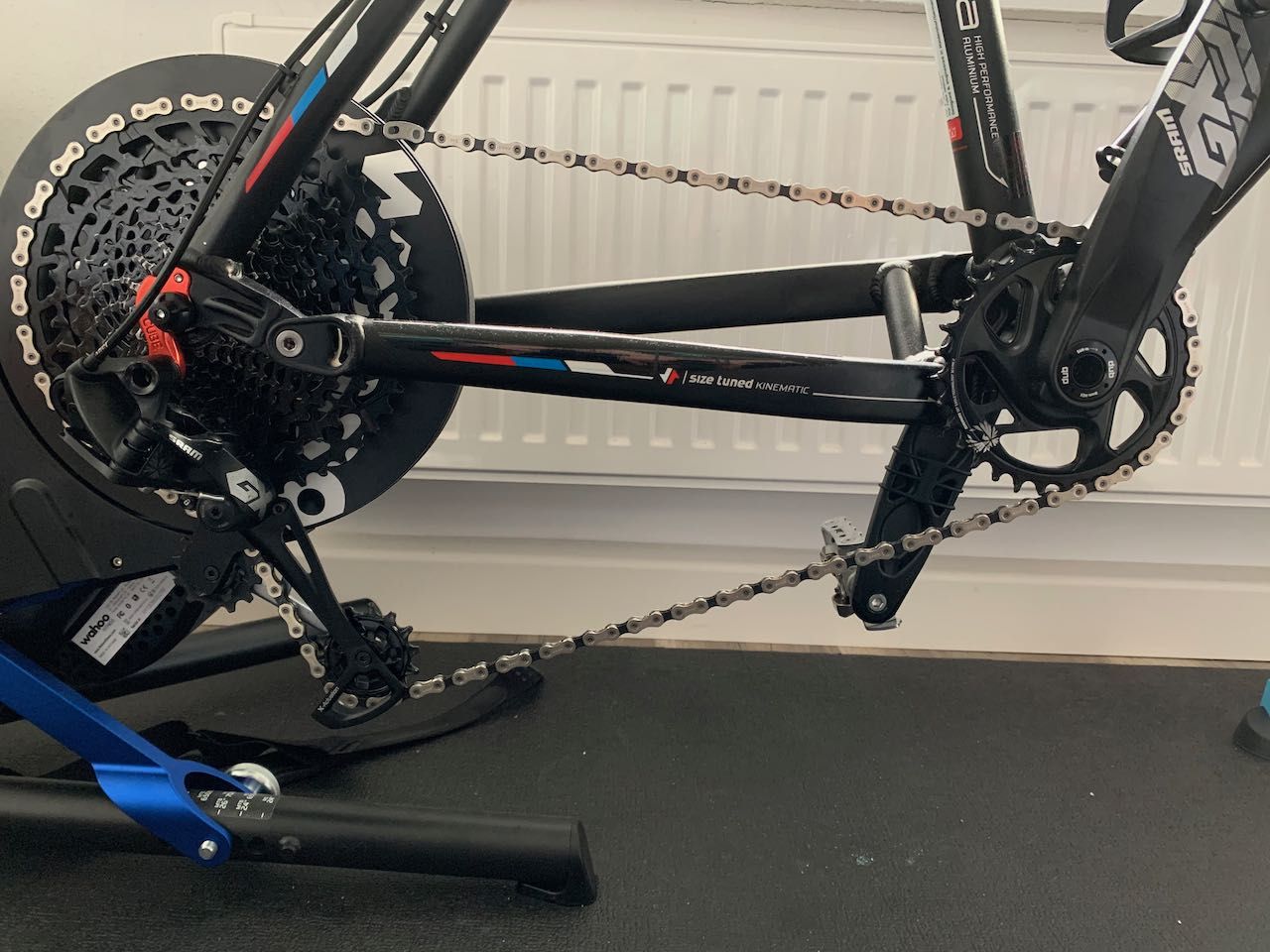

So, ein Glied habe ich jetzt entfernt und dann neu eingestellt. Siehe Bilder.

Hatte das selbe Problem auf der Rolle mit neuer Schaltung (neue Kettenblätter und Kassette, alte aber noch nicht stark gelängte Kette, im Alu Toleranzband der Verschleißlehre) . Waren allerdings Rennradkomponenten. Es war alles ordentlich eingestellt. Sieht hier auch ordentlich eingestellt aus.
Die Kettenlänge wurde bemängelt, gerade im kleinsten Ritzel sah es so aus als könnte die Kette an sich selber schleifen, dann wäre das Rattern aber auch nur im größten Gang zu spüren. Das halte ich nicht für die Ursache.

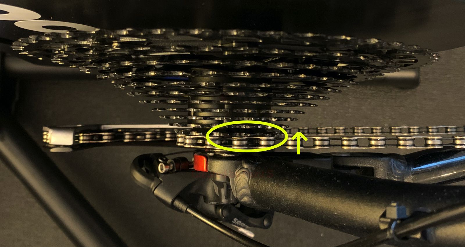

Das könnte durchaus sein. Habe ein Foto gemacht, dass ich bearbeiten werde wenn ich wieder zuhause bin. Ich denke die Kette kommt beim abrollen am Ende an die Ritzel des nächsten Gangs. Versuche das mal möglichst gut drauf zu bekommen.

Ich habe den Eindruck als würde die Kette an der markierten Stelle an das andere Ritzel anschlagen in Richtung des Pfeils.
Wenn das so wäre, würde es bedeuten, dass die Kassette mit dem Kettenschräglauf auf den kleinen Ritzeln nicht zurechtkommt. Setzte doch mal eine andere Person auf die Rolle, vermutlich reichen da 100W aus um das Geräusch zu hören. Dann gehst Du mit der Taschenlampe (und ev. Lupe) mal ganz dicht dran und hörst/schaust es Dir direkt an.
