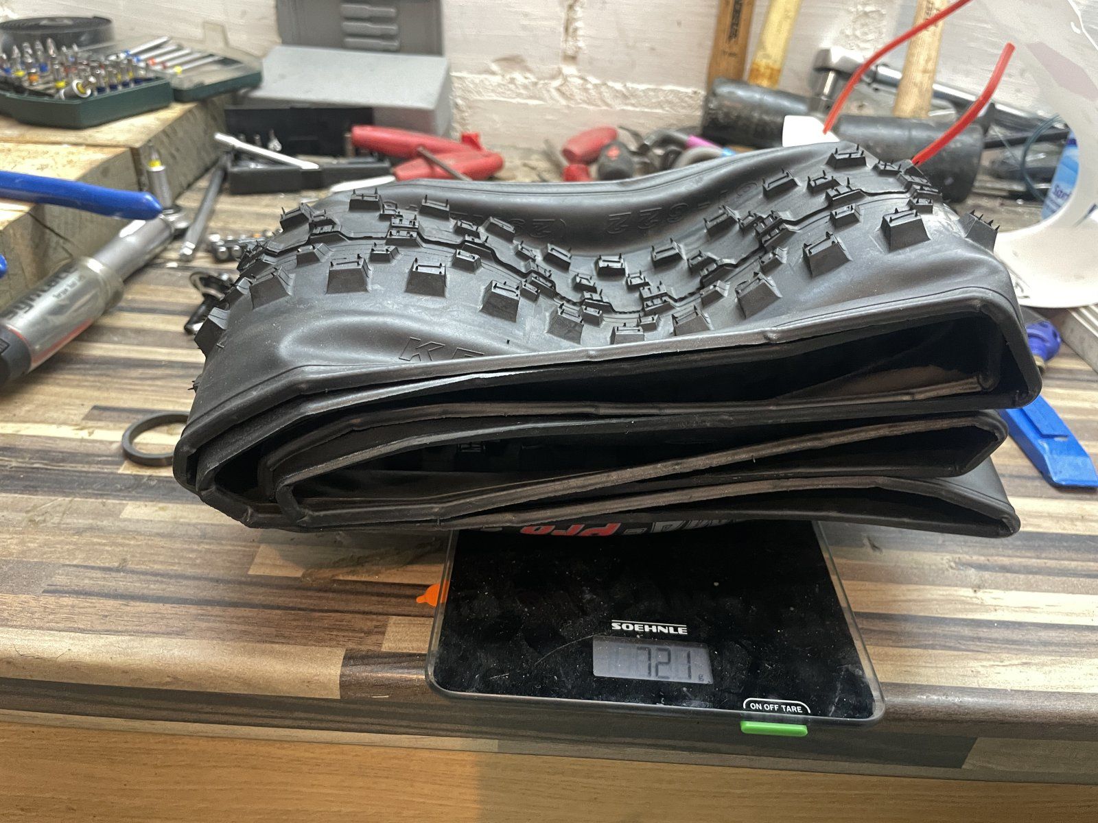

2,4er Karma 2 TR. Noch nicht montiert
Fummelfaktor deutlich steifer als das gerushte Labberding.

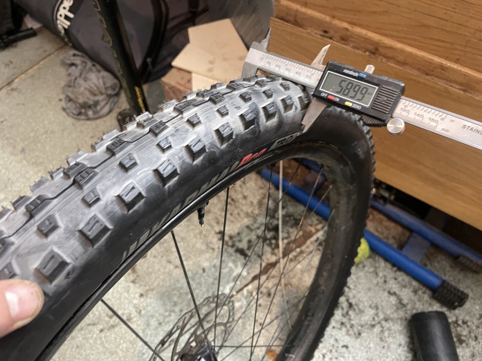

Scheint auch Regen im Anmarsch, d. h. der kommt vermutlich auf die 32er Felge des Aspen (aktuell bei knapp 62mm)
